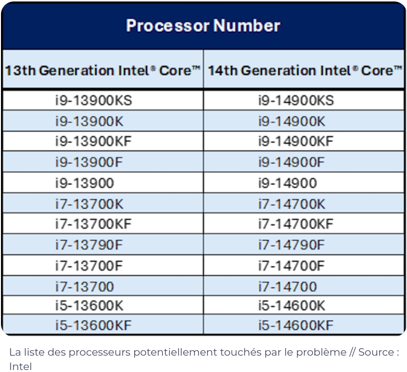

La question est sur le processeur.
Prévu au début un Intel Core i5-12400
Je lorgne sur un Intel Core i5-14400 pour 40€ de plus.
Je me doute que pour ce que je fais c'est surement trop puissant, mais....
J'ai lu dans la rubrique processeurs, que les gen 13 et 14 avaient des problèmes de stabilité.
Est-ce toujours le cas?
n°11392934
artouillas​sse
9 lettres...pas mieux :o
Posté le 21-01-2025 à 07:18:07  profilanswer
Sauf erreur les 14400 ne sont pas impactés par les soucis, même s'ils ont été réglés depuis :
https://rehost.diberie.com/Picture/Get/t/343818
Source
Mais un 12400 c'est déjà très bien pour de la bureautique, pas besoin de mettre 40€ de plus.
Et tu mets la diff dans un bon ventirad.
Un lombric peut comprendre l'univers parce qu'il fait des trous de ver.

Les 14400 et 14500 ne sont pas impactés..
