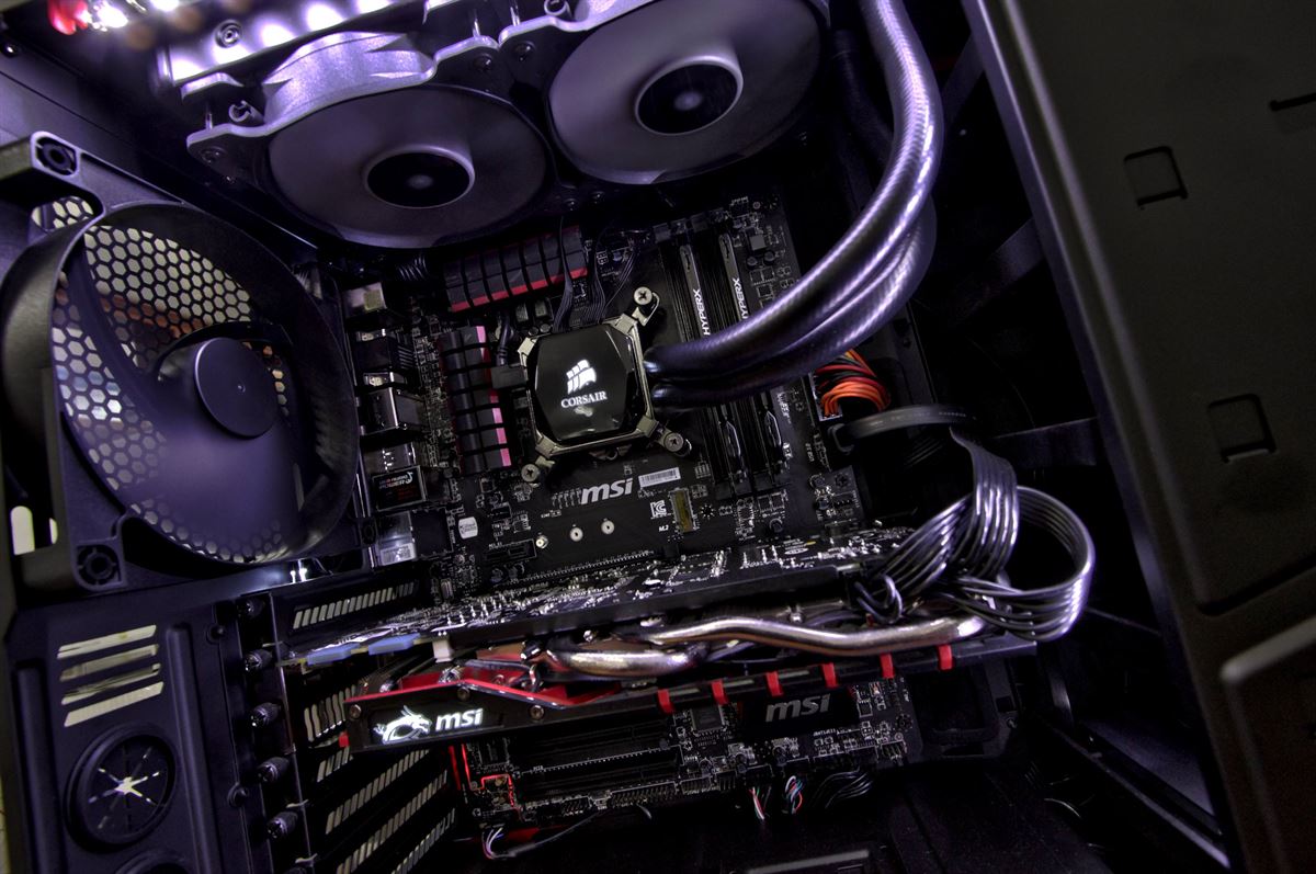

En fait, j'ai un problème avec les entretoises. Y'en a 14 et je ne sais pas où les mettre. Rien dans le manuel. Je fais en sorte de regarder les trous sur ma CM, et c'est vraiment pas évident de savoir.
http://img.myzupics.com/ac/591.jpg
Y'a 10 trous à vis dans ma CM. Il faut que toutes les vis soient mises... ?
Parce que à ce moment, dans le fond du boîtier (sur la gauche de la photo), je mets pas d'entretoises... ? Là j'en ai mise une entre les deux mais normalement c'est l'emplacement réservé à une vis.
Seulement en vissant là, c'est en contact avec le boîtier directement et c'est pas bon, non ?
Je suis complètement largué. :(
n°9323637
Treufy
Posté le 09-11-2014 à 18:49:48  profilanswer
Finalement j'ai réussi à me débrouiller, tout est bien branché.
Par contre mon souci à présent c'est la carte graphique, je l'ai branchée à la base à mon alimentation avec le câble VGA de l'alim EVGA SUPERNOVA 750 G2, qui a deux bouts différents : 6 broches puis 2 petites broches qu'on peut mettre à côté pour en faire une 8 broches.
Au début, j'avais branché donc ces deux bouts (8 broches) sur la carte graphique, le port 8 broches en combinant les deux.
La CG fonctionnait mais il y avait une lumière rouge. En tant que Noob je me disais que c'était normal et que ça voulait dire que ça fonctionnait bien.
Je lance l'installation de W7, tout se passe bien, j'installe le driver de ma CM avec le CD d'installation puis je passe à celui de ma CG.
Et là il me dit qu'il ne reconnaît pas de matériel compatible...
Donc je cherche dans l'UEFI, mais je ne trouve rien, j'imagine que c'est une question de désactiver la carte graphique intégrée à la CM ?
Mais c'est en anglais et j'ai aucune idée d'où regarder et le manuel m'aide pas franchement.
Du coup j'ai fait des tests notamment en changeant les broches, j'ai testé juste avec le 6 broche sur le port 6 broches de la CG, et là il n'y a plus d'éclairage sur la CG mais les ventilateurs fonctionnent toujours. Comment savoir... ?
Dois je utiliser le 6+2 sur le 8 ports, le 6 sur le 6, le 6 sur le 8 avec l'adaptateur fourni avec la CG... ?
Il n'y avait qu'en mettant le 6+2 sur le 8 qu'il y avait de la lumière.
J'ai le même souci avec mon DD. Il est bien affiché dans l'UEFI, à l'installation de 7 j'ai eu le choix entre le SSD et le HDD, et une fois installé dans poste de travail, il n'apparaît nulle part...
n°9330859
river_tam
Instable mentalement
Posté le 17-11-2014 à 11:36:59  profilanswer
Coucou! Désolé j'étais en vacances et j'ai pas pris le temps de me connecter ;)
Pour le disque dur, regarde dans le gestionnaire de disque si il apparait. Si oui, formates le et fais une partition dessus (t'es pas obligé de le diviser)
Pour le gpu, normalement t'as pas à aller désactiver le chipset intégré au proco à la mano, ça se fait tout seul normalement: tu branches bien ton écran sur les ports de la CG et c'est bon. Pour l'alimentation de la carte je sais pas trop...quelques photos aideront peut-être:
http://www.kitguru.net/wp-content/ [...] ystem3.jpg
http://www.technopat.net/wp-conten [...] emeler.jpg
https://centrecomstatic.s3.amazonaw [...] 209_0.jpeg
n°9333193
cmoi74
It's not a bug, It's a feature
Posté le 19-11-2014 à 15:15:15  profilanswer
Ca prend forme toussa ^^
Il ne fallait brancher que le SSD que tu place en n°1 dans le bios & graveur pour l'installation de l'OS, ça évite les conflits. & pour le GPU, je dirais le 8+6 broches.
j'ai hâte de voir ça :p
