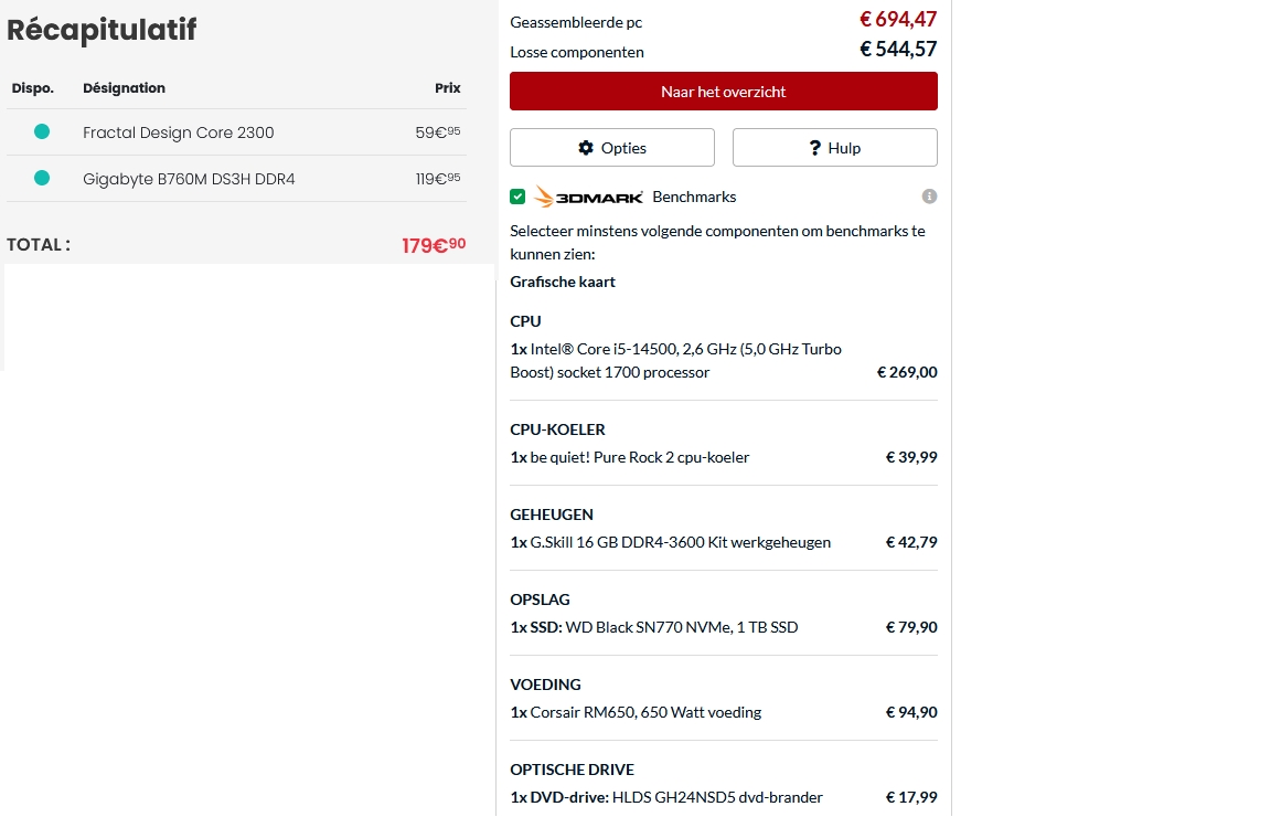

Voici une ébauche (materiel.net et alternate.be)
https://rehost.diberie.com/Picture/Get/f/248988
On arrive à 724€ sans la CG, si je l'achète en suisse je peux avoir l'ASUS OC à 318€.
Total : 1042€
On peut optimiser ça ? J'aurais pu tout prendre sur alternate mais la config auto me présente aucune carte mère compatible, c'est bizarre

Franchement je me permets de contribuer parce que je vois certaines choses qui me piquent les yeux.
Déjà c'est un gros "NON" pour mettre un Intel 14500 avec une telle carte mère (seulement 6 phases d'alimentation pour le processeur). Sachant qu'un 14500 n'est pas comme vous le dites un processeur qui consomme peu. En jeux oui, en applicatifs non, ça peut tirer 150 watts voire plus, la carte mère ne sera pas capable d'encaisser ce processeur.
Si tu veux garder cette carte mère, il faut se tourner vers un 12400F qui est souvent maintenant en dessous des 150€ est qui est un très bon processeur gaming pour les petits budgets et qui permet d'avoir une meilleure carte graphique.
Pareil si tu mets un 14500, vu qu'il peut taper les 150 watts c'est un bon refroidisseur qu'il faut. Le thermalright Assassin 120 SE.
Si tu veux garder le 14500 il faut une carte mère avec au moins 10 phases d'alimentation, et c'est plutôt autour des 150€ (TUF-B760, MSI PRO B760, Asrock PG Riptide...). ça reste un bon processeur néanmoins.
La plateforme d'Intel est en fin de vie, il n'y aura pas de possibilité d'évolution et si tu veux upgrade avec d'autres processeurs, outre les problèmes de chauffe, faudra une carte mère encore plus costaud qui tourne autour des 250€-300€ donc on oublie ce type de carte mère vu ton budget.
La plateforme AM5 d'AMD n'est qu'à ses débuts et tu pourras upgrade dans quelques années avec un meilleur processeur.
Mais faut quand même choisir une carte mère à peu près potable pour qu'elle puisse encaisser les prochains processeurs.
une Asrock B650M Pg riptide avec ces 12 phases sera capable d'encaisser les prochains processeurs d'AMD. Ou une gigabyte ou TUF équivalente autour des 200€.
Couplé à un 7500F tu seras tranquille pour quelques années et quand le processeur sera un peu à la ramasse tu pourras upgrade avec un Ryzen 9000 ou 10000.
Prends 32go de ram direct, déjà parce que certains jeux sont limités par les 16go et que c'est chiant ensuite de trouver dans quelques années 2 nouvelles barrettes de 8go avec les mêmes fréquences, timmings sans compter les problèmes éventuels à faire fonctionner 4 barrettes qui sont aléatoires.
Et sinon non le 7800x3D est le meilleur processeur gaming à l'heure actuelle, il bat les 14600/14700/14900 sans compter le fait qu'il consomme très peu comparé aux Intel (un 14900K en jeux c'est plutôt autour des 150 watts vs les 50-60 watts du 7800x3D). Alors j'ai du mal à croire que le 14500 sera meilleur en gaming que le 7800x3D ;)
