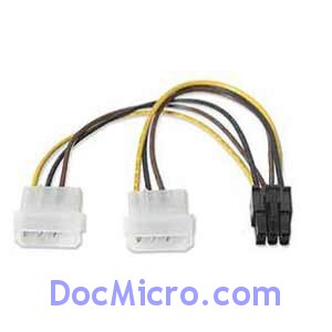

En fait c'est 2 fiches qui ressemblent à des molex mais qu'avec 3 pins

http://www.docmicro.com/images/pie [...] exPCIE.jpg
C'est toujours au pied du mur qu'on voit mieux le mur
n°7242650
fullmon
Posté le 11-12-2009 à 13:49:16  profilanswer
c'est ca
n°7242651
redbull911​1
quelle idée de faire de l'info
Posté le 11-12-2009 à 13:51:09  profilanswer
et tu n'as plus de molex c'est ça?
c'est quoi cette alim en mousse?
soit tu changes d'alimentation soit tu "y" pour prise molex
