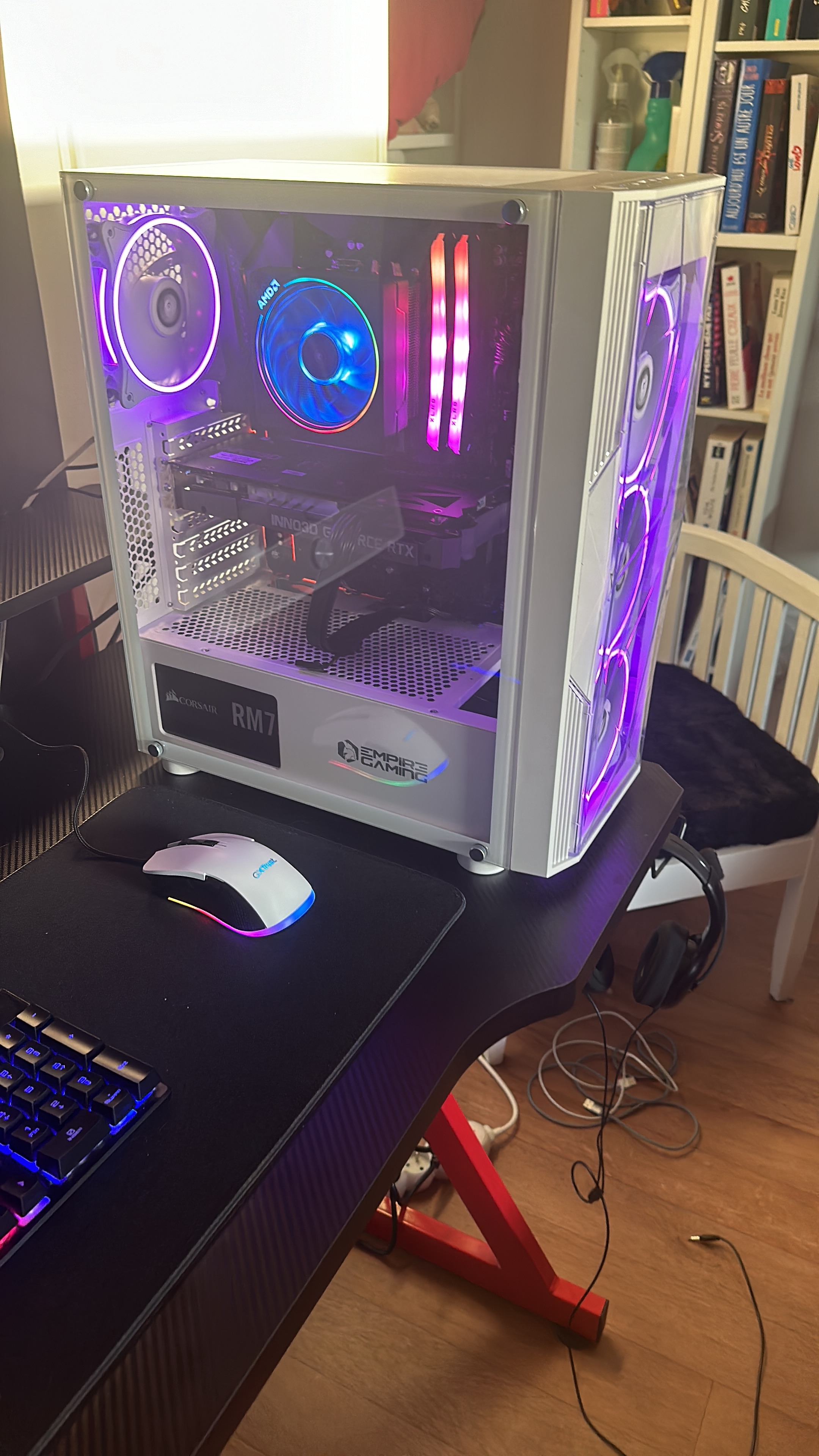

Bonsoir
Voici finalement le pc suite à vos conseils
http://www.image-heberg.fr/files/17176940582563721439.jpg
Message édité par mpropre78 le 06-06-2024 à 19:15:12
n°11343972
mpropre78
Posté le 06-06-2024 à 19:13:09  profilanswer
Suite à vos conseils, voici le pc réalisé.
Merci pour vos conseils
Valorant : 250 FPS
Fornite : 140 FPS
Il tourne bien, vous pensez que 16go de RAM est suffisant ?
Au final, voici les composants :
CPU : Ryzen 7 3700x
Carte mère : B550 aorus élite v2
Carte graphique : 2060 super 12go inno 3D
Boîtier : empire Diamond blanc
Ssd : SP solid drive 1go
Ram : PNY RGB 2x8go 3600
Ssd M.2 : crucial p3 plus 500go
Alimentation : corsair 750w
Support carte graphique
Clavier empire Gaming
Souris Trust Souris Filaire Gxt922
Barre de son thorne blanche
Écran : msi g27c4 e22
Le tout pour 600€ en achetant de l’occasion et du neuf + écran MSI 175hz à 100€
Message édité par mpropre78 le 06-06-2024 à 19:30:47
