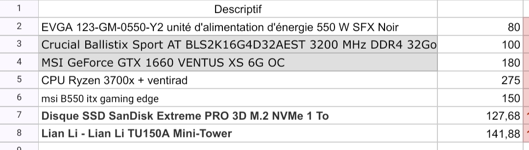

Pour la faire courte, nous sommes deux artistes plasticiens (performances, vidéos, interactivité) indépendants et pour un projet au long cours, on s'est associés.
Moi j'ai construit ma machine via HFR (conseils, achats occasions un peu partout en prenant le temps) en 2021
https://rehost.diberie.com/Picture/Get/r/311728
Ma collègue s'est faite conseiller et aider par une connaissance de sa famille, je ne connais pas les conditions exactes, le budget de l'époque ou quoi.

n°11357426
kabyll
Posté le 05-09-2024 à 11:56:31  profilanswer
Ouch
Gain sous première pro grâce à un Gpu en h264 de 41 % en 2020. J ose même pas imaginer le gain avec les nouveaux gpu
l'export video s'il est fait sur la cg est nettement plus rapide que sur cpu.
(si on parle d'une simple timeline video)
mais quand il s'agit de post-prod, en dehors de Resolve Pro, c'est quasi exclusivement le cpu qui calcule les effets, etc.
donc avoir une grosse cg c'est un plus, mais ca doit pas être au détriment du cpu
pr ce qui est de Blender, ca depend de ce qui est fait.
si on parle de rendus 3D, ca dependra du moteur utilisé. Auj la mode ce sont les moteurs de rendus sur GPU,
mais notre ami naldo a identifié le souci comme étant le cpu
et je veux bien le croire, puisque si c'est plus rapide chez lui avec son 3700x+1660 que chez elle avec w-2223 + quadro rtx 4000 (equivalent RTX 2080), c'est que c'est bien le cpu qui pose souci.
(ou alors le souci est ailleurs, genre que la machine n'est pas à 100% de ses capacités)
Plus écologique de changer un cpu que tout une machine aussi. Plus vraiment à négliger de nos jours.
c'est vrai, mais quand on parle de projet pro, c'est pas la priorité à mon sens.
quand il s'agit de gagner plusieurs heures par jour, je pense que l'écologie passe malheureusement au second plan,
puis c'est pas pcq elle remplacerait que ca irait à la poubelle
y'a certainement de revendre la machine en partie, mm si ca ferait tres mal vis à vis du prix qu'elle a couté à l'époque
(pas de chance, le lga2066 c'est vraiment une plateforme de merde, morte née pcq sortie juste quand AMD est arrivé avec le socket AM4, qui a forcé intel à enfin se sortir les doigts du cul)
perso je claquerais clairement pas 400€ pour upgrade le cpu d'une machine en lga 2066
le 9940x (on va dire 350-400€ en occase), c'est à peine 20% plus costaud qu'un gentil petit 3700x (90€ en occase), et 15% moins perf qu'un 3900x (150€ en occase)
(et il existe encore plus costaud comme cpu en AM4, genre 3950x, 5900x, 5950x)
Comme je n'ai pas de projet rémunérateur à venir (donc pas de lieu à louer où poser ma tour/écran), j'hésite presque à revendre ma tour plutôt qu'elle dorme pendant 1-2 ans.
est-ce que dans 1,5 ans, je pourrais changer mon AMD Ryzen 7 3700x pour un ryzen 9 d'un bon rapport Q/P et ça sera confort pour bosser ?
oui, y'aura tjs moyen de trouver des cpu en occase
maintenant est-ce que c'est futé de mettre la machine au repos forcé plutot que la revendre, c'est dur à dire
auj y'a deja des ryzen 7 comme le 7700 qui font aussi bien qu'un r9 3900x et quasi aussi bien qu'un r9 5900x
donc dans 1 an et demi, est-ce que t'auras pas envie d'aller sur plus récent que de rester en AM4 ?
Message édité par kabyll le 05-09-2024 à 11:57:15
