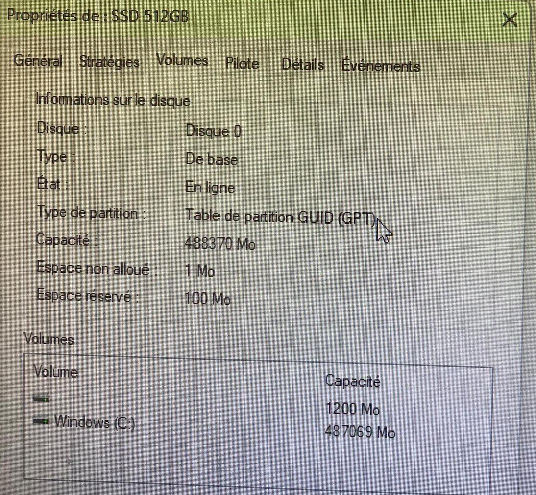

n°11451271
Boubou169
Posté le 23-10-2025 à 16:44:34  profilanswer
https://image.noelshack.com/fichiers/2025/43/4/1761230440-img-20251023-wa0005-2.jpg
J'en déduis que le système de gestion c'est GPT. Donc pas de limite à 2To ?
Édit : je suis sur téléphone, j'arrive pas a redimensionner l'image :')
Message édité par Boubou169 le 23-10-2025 à 16:45:57
n°11451554
PixelMaZe
Save the World, instal BOINC !
Posté le 26-10-2025 à 13:47:19  profilanswer
De retour :bounce:
Normalement, aucune raison de ne pas pouvoir dépasser les 2.2Tio !
@+ camarade :hello:
Plus d'info' sur ma config' ►►► https://forum.hardware.fr/configura [...] =PixelMaZe
n°11451574
patrick220​00
Posté le 26-10-2025 à 18:04:03  profilanswer
Cela devrait se faire : Sur mon mini PC beelink il est précisé SSD NVMe M.2 2280 de 500Go (mise à niveau jusqu'à 4To max)
Message édité par patrick22000 le 26-10-2025 à 18:13:02
