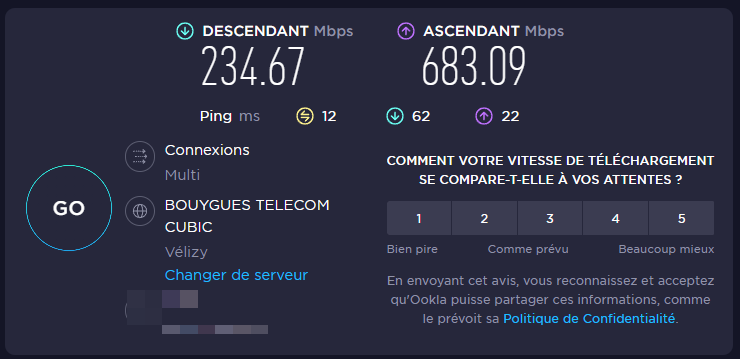

Bonjour, je me permet de répondre car j'ai aussi la Freebox Delta, et j'ai voulu essayer le wifi 6e j'ai pris la même carte que tu montres ici.
On est d'accord la carte réseau limite à 1000mbs/s (1G)
Cependant, la courbe du wifi 6e est instable, là tu vois un pic mais en réalité pour l'avoir utilisé le temps de câbler ma maison, c'est la moitié 70% du temps.
https://i.postimg.cc/bvjBjZTM/2023-02-18-17-32-26.png
