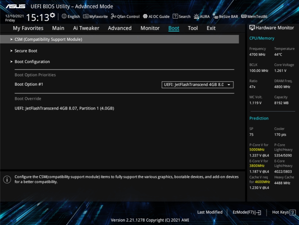

Je suis d'accord, je dois comprendre pourquoi CSM est grisé, le problème c'est que tout ne s'appelle pas legacy ou autre dans le bios. Le secure boot par exemple, je ne le trouve pas
Pour le Secure boot c'est au même endroit que l'activation du CSM :
https://rehost.diberie.com/Picture/Get/t/63440
Pour l'histoire du DVD, peu importe si un lecteur/graveur te permet de résoudre des soucis plus tard, le plus sage serait de refaire une clé USB W10 avec le dernier ISO pris chez microsoft.
En standard il me semble que la clé sera préparée pour booter en UEFI, donc au niveau du BIOS tu n'aurais rien à toucher.
Je dis ça pour l'éventualité où tu passerais sur W11 prochainement, car maintenant on est obligé d'avoir le secure boot, et en plus il faut activer le TPM dans le BIOS pour pouvoir faire fonctionner W11 en standard.
Si tu installes W10 avec CSM (donc disque MBR et compagnie) tu ne pourras pas migrer vers W11 plus tard, il faudra que tu refasses une installation. A moins que le passage du disque de MBR à GPT se fasse correctement, mais ça peut foirer.

_@''
Posté le 24-02-2022 à 07:33:07  profilanswer
Merci Atrouillas, mon but de passer en CSM était bien temporaire, le temps de tester rapidement le pc voir que tout étais nickel et j'étais curieux de voir comment mon ancien OS allait réagir au niveau adaptation aux nouveaux composants. Windows 10 était vraiment balaise pour cela.
J'ai calibré ma nouvelle config pour tester windows 11 le plus rapidement possible (limite avec clonage de mon 10 au cas où juste avant, même s'il  y a moye de revenir en arrière) et pour cela je m'étais bien renseigné sur les générations des cpu à avoir et l'inévitable TPM.
Pour répondre à Pachparla, avec un iso win10 pas forcément à jours et la fibre, les maj sont appliquées très rapidement même si je conçois qu'un iso qui a déjà tout cela évite les complications. Toujours est il que je n'en ai jamais eu avec windows 10 :smileyquitoucheduboisvuestouteslesmerdesquejaccumuleeninformatiqueencemoment:
Le support m'a soit disant réactivé ma clé pour mon soft de conversion de partitions mais cela ne passe pas, je veux vraiment tester cette méthode en 1er lieu. J'éspère qu'ils m'auront vraiment débloqué d'ici ce soir.
Bonne journée à tous !

celestins a écrit :
peux tu mettre à jour ta "configuration matérielle"  ?   y'a toujours une Asus P8p67
le CSM en grisé:
avec ma carte mère Asrock H510 et pentium G6405/UHD 610, le CSM est aussi grisé
pour 'enable' le csm, il est marqué dans le bios de mettre un gpu dédié
effectivement, je peux activé le CSM, si je mets un GPU dédié comme une GTX 1050 ti
je ne comprends pas "mettre à jour ma configuration matérielle" ? Tu parles d'un menu qq part dans le bios ?
Par rapport à ce que tu dis ensuite, cela signifierait qu'en effet il ne reconnaisse pas ma vieille CG car le CSM restant grisé, pour lui c'est comme si je n'avais rien connecté.
edit : j'ai compris pour ma maj matérielle  :D !
Ba oui je vais le faire, mais je viens à peine de remonter mon pc et de mettre les fils tout bien
Message édité par DrWatson le 25-02-2022 à 12:14:44

celestins a écrit :
ta carte mère Asus ASUS Prime Z690-P WiFi D4  c'est marqué comme pour cm Asrock
 csm toujours disabled avec igp (page 75 du manuel Asus)
https://www.asus.com/fr/Motherboard [...] sk_Manual/
ça veut dire quoi igp ? Indication Géographique Protégée ? :o

kabyll a écrit :
il est a l'envers ton ventilo sur le ventirad,
coté convexe des pâles vers l'avant du boitier,
coté concave vers le radiateur,
ok, donc du coup c'est débile mais ce qui fonctionnerait (peut-etre) c'est trouver une 3eme cg, plus récente (compatible UEFI, genre une GT, GTX que t'emprunterais)
mettre la HD 5750 sur le 1er slot,
la seconde cg, sur le second slot, l'écran sur celle-ci
aller dans le bios, et activer CSM
virer la seconde cg, et prier pour avoir de l'affichage sur elle
 :pt1cable:

celestins a écrit :
1  je viens de tester une HD5450 vga/DP sur ma carte mère Asrock H510:  aucune image
2  HD5450 vga + igp UHD510 en hdmi, + multi monitor activé , aucune image avec input écran  vga ou hdmi  ( --> entrée bios impossible avec igp ou hd5450)
  (le multimonitor marche très bien avec igp + 1050Ti)
enlevé la hd5450,  image ok avec igp
cette HD5450 marche très bien en vga ou DP avec une carte mère B75 2012
je ne connais pas l'age de cette CG et de cette CM, mais c'est en gros comme moi niveau ancienneté CG et CM récente ?

celestins a écrit :
 igp  interface graphique     (Intel UHD 730 pour le 12400)
.:: Feed-Back  ::. Choisis un travail que tu aimes, et tu n'auras pas à travailler un seul jour de ta vie.
