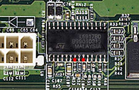

freejuga a écrit :
http://www.ocinside.de/go_e.html?/html/workshop/pinmod/amd_pinmod.html
Sans moi sur ce coup la   :lol:  les gars
Qu'est-ce qu'il y a :??:

Quelle est la difference entre ca http://www.ocinside.de/assets/mainboard/vcore/st_l6917b.jpg
et ca : http://www.ocinside.de/html/workshop/pinmod/socket.gif
Ca reviens au même?

Ben soit tu augmente le Vcore avec une résistance souder sur la puce (celle du haut sur la photo) soit en placant des pins dans le scket (ca reste le mieu)
moi j'ai plus de 5 broches dans le modele du socket en mettant barton (j'ai un barton 2500+) / 1.65V / coeff 11 / fsb 166 :??:
C'est quoi les pins, c'est fait comment?
