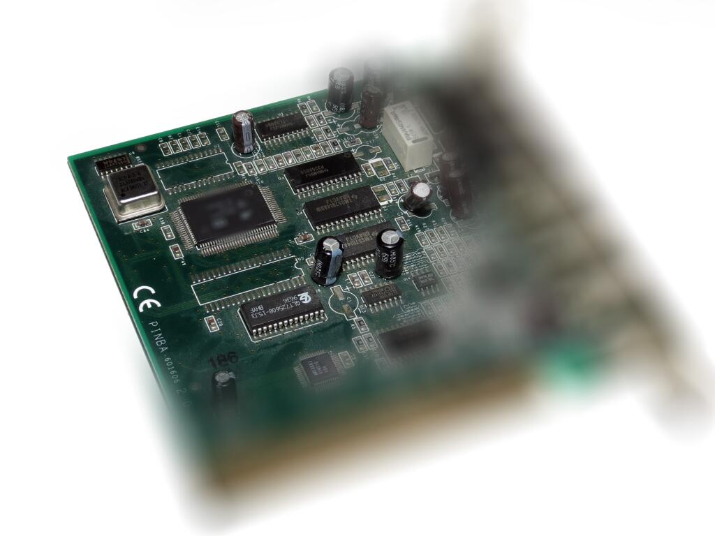

Posté le 04-05-2013 à 19:52:05  profilanswer
Bonjour tout le monde :)
Dites, quelqu'un aurait-t'il une idée de ce que c'est que cette carte?
http://www.picturapoesis.com/documents/large.jpg
Message édité par blackwabbit le 04-05-2013 à 20:10:25

Carte son ?

DiB91
Bwaaaaaaah
Posté le 04-05-2013 à 23:40:07  profilanswer
De la RAM, un contrôleur des E/S, un port PCI... une carte d'acquisition audio ? vidéo component ?

WainerBern​er
Posté le 05-05-2013 à 00:10:46  profilanswer
Une carte son 4 en ISA 8bit ?
Ou simplement une carte son avec entrée micro, sortie casque et entrée ligne + port pour Joystick ou j'sais pas quoi toujours en ISA ?
Message édité par WainerBerner le 05-05-2013 à 00:14:56

manisque
Posté le 05-05-2013 à 00:31:49  profilanswer
La ram, pour les vieilles cartes sans DMA, ou rien que pour le synthé midi.
Il y a aussi quelques composants qui *pourraient* être analogiques,  je vois un truc qui ressemble à un régulateur de tension (possiblement négative) et un truc qui pourrait être un TDAxxx mixer/4amplis dans le même boitier.
Par contre, il pas de puce DIL traversante, c'est peut-être un poil récent pour de l'ISA 8 bits.
Il y a juste en haut à droite, j'hésite entre une capa polyester et un relais... du coup ça penche un peu vers la carte d'acquisition industrielle (mais elle est un peu trop compacte, et n'a pas assez de composants chers dessus :o).

blackwabbi​t
Posté le 05-05-2013 à 09:44:46  profilanswer
Avant tout, je vous préviens, c'est sans filet, parce que je ne connais pas la réponse moi-même...
Cela dit, c'est pour un concours, donc on finira bien par l'avoir au pire.
man-x69 et weinerberner:
On a eu confirmation que ce n'était pas une carte son, même si ça y ressemble bigrement.
DiB91 :
A vue de nez, je penchais plutôt pour une carte ISA. Si c'était une PCI, elle serait dans l'autre sens, non (les composants seraient posés de l'autre côté de la carte)?
man-x69 2ème rép:
Apparement, ce serait un produit grand public. A mettre plus ou moins entre guillemets.
A j'ai oublié de vous dire, il faut le nom et la marque de la carte.
Je paye le café ;)
De ce que j'ai trouvé, le composant mémoire glt725608-15j3 c'est ça:
http://pdf1.alldatasheet.fr/datasheet-pdf/view/93600/ETC/GLT725608-15J3.html
Quant à ce truc vert à droite du port, vous avez une idée de ce que c'est? Peut-être une croche de maintien, comme on avait sur les vieilles cartes agp?
Message édité par blackwabbit le 05-05-2013 à 09:46:22

blackwabbi​t
Posté le 06-05-2013 à 16:55:18  profilanswer
Alors on a un indice de taille : C'est une carte décodeur.
n°8744966

Posté le 04-06-2013 à 12:03:55  profilanswer
décodage MPEG 1 ?

Posté le 02-11-2014 à 16:40:02  profilanswer
Carte son Asus ?

DiB91 a écrit :
Carte son Asus ?
Asrock [:cbrs]

Posté le 02-11-2014 à 17:41:08  profilanswer
DiB91 a écrit :
Carte son Asus ?
pas de carte son

Posté le 02-11-2014 à 17:41:36  profilanswer
manisque a écrit :
Asrock [:cbrs]
Et ça semble être une mobale d'ailleurs
pas de mobale non plus

Posté le 02-11-2014 à 18:26:00  profilanswer
Vu le radiateur à gauche : mini PC / NUC / HTPC ?

chriskenob​y
Que la force soit avec vous
Posté le 02-11-2014 à 18:30:37  profilanswer
[:homo sapiens:2]

Posté le 02-11-2014 à 18:43:53  answer
C'est pas asrock qui à fait des ramdisk matériel?
Posté le 02-11-2014 à 18:48:35  profilanswer
peut être, mais cela n'a rien a voir avec :o

Posté le 02-11-2014 à 19:09:08  profilanswer
Matos de serveur ?

DiB91 a écrit :
Matos de serveur ?
non plus, grand publique  :o

Posté le 02-11-2014 à 19:51:34  profilanswer
Vous cherchez trop loin et trop récent les gars.
Un indice, sortie il y a environ 13 ans :o

Posté le 02-11-2014 à 20:08:08  profilanswer
j'accepte cet indice  :jap:
