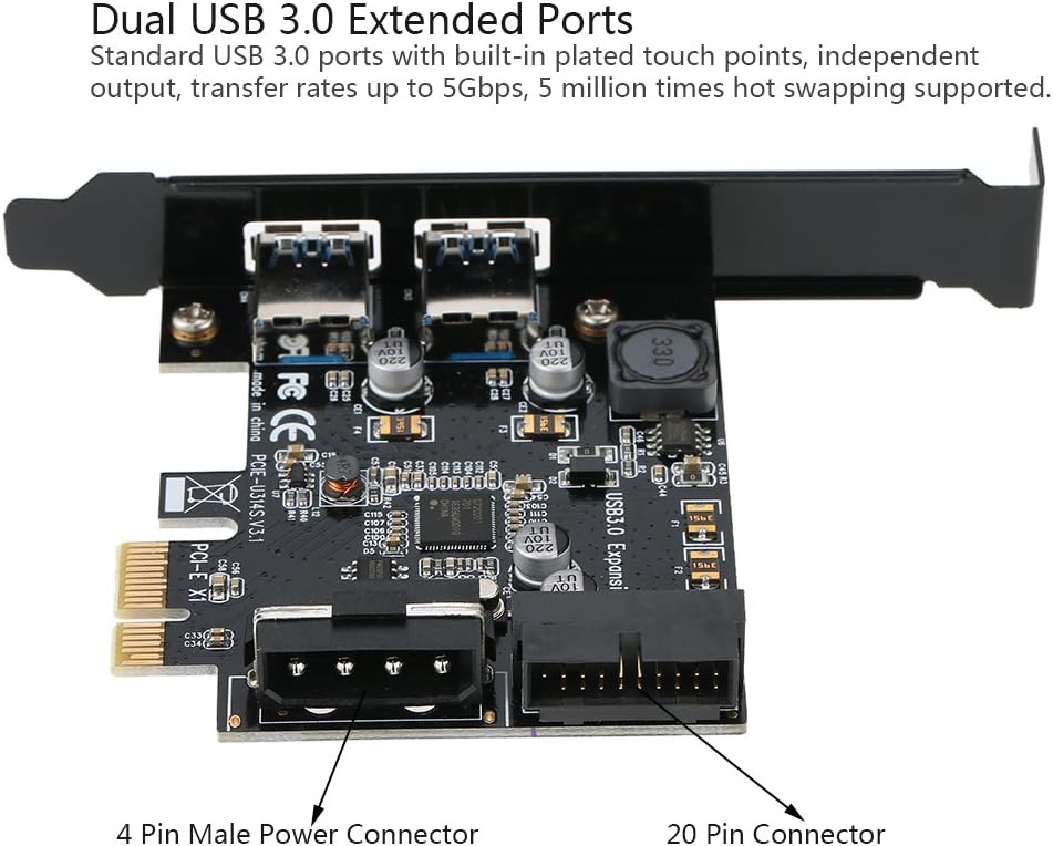

sauf qu'avec ca tu n'a le debit que de l'USB2, puisque tu est branché sur une prise USB2 interne de la carte mere ;)
pour beneficier du debit de l'USB3 sur les USB3 du boitier avec une carte mere ne disposant pas de connecteur USB3 interne, il faut ajouter une carte PCIe comme celle ci https://www.amazon.fr/KKmoon-Expres [...] 895&sr=8-3 avec le "20 pin connector" USB3 interne, et brancher le cable USB3 interne du boitier dessus

perso si y'a de l'USB3 j'aimerais que le debit soit present
j'ai fais des test entre une clé USB2 et une USB3, sur les port USB correspondant, cette derniere transferait les fichier identique 8x plus rapidement
alors pour un fichier de 3Mo ca change pas grand chose, mais pour 3Go ca commence à faire une belle différence ;) :D
