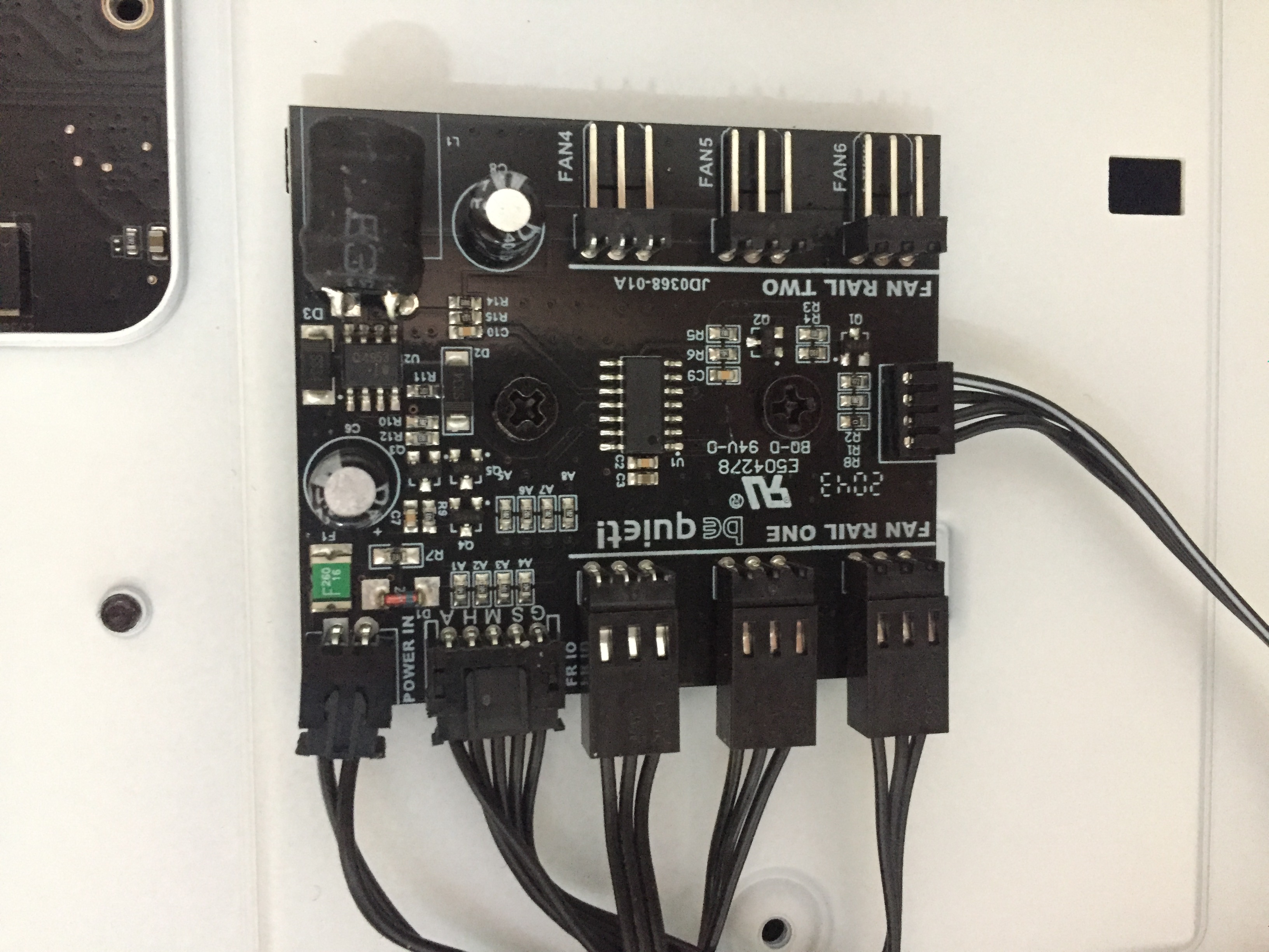

Bonjour,
Je viens de monter un nouveau PC avec notamment:
- une CM Gigabyte X570 Ultra
- un boitier BeQuiet Silent Base 802
Le boitier inclus un hub pour les ventilateurs du boitier :
- un contrôleur en façade avec 4 positions : auto - 1 - 2 - 3
- un raccordement en direct à l'alim via un cable sata
- un raccordement à la CM via un cable PWM
- 3 fans (BeQuiet Pure Wings 2 140 mm) connecté en 3 pins
https://rehost.diberie.com/Uploads/0/20210524-105004-a5649876-f527-430e-a666-127a26f8acf5.0.min.jpg
Je souhaite mettre en place une courbe de T° pour le mode auto, mais les ventilateurs tournent systématiquement à 100% :
- j'ai essayé de mettre en place la courbe de T° via le Bios ou via SIV
- j'ai essayé de forcer la détection du port en PWM ou en Tension
- le Bios est à jour (f33i)
- le bios semble capable de lire la vitesse moyenne des ventilateurs (à moins que ce soit une estimation basée sur l'output)
J'ai contacté BeQuiet :
il faut pour certaine carte mers brancher les ventilateurs en direct et non sur la PCB de gestion.
malheureusement tout dépend des bios , beaucoup de bios "se mélangent les pinceaux"
et ne réussissent  pas a faire la moyenne sur 3 ventilateurs a la fois .
J'ai contacté Gigabyte :
Que des réponses hors-sujet après 5-6 échanges.
Si je devais changer la CM, le boitier ou juste le fan hub, quels seraient les critères de compatibilité pour un mode auto ?

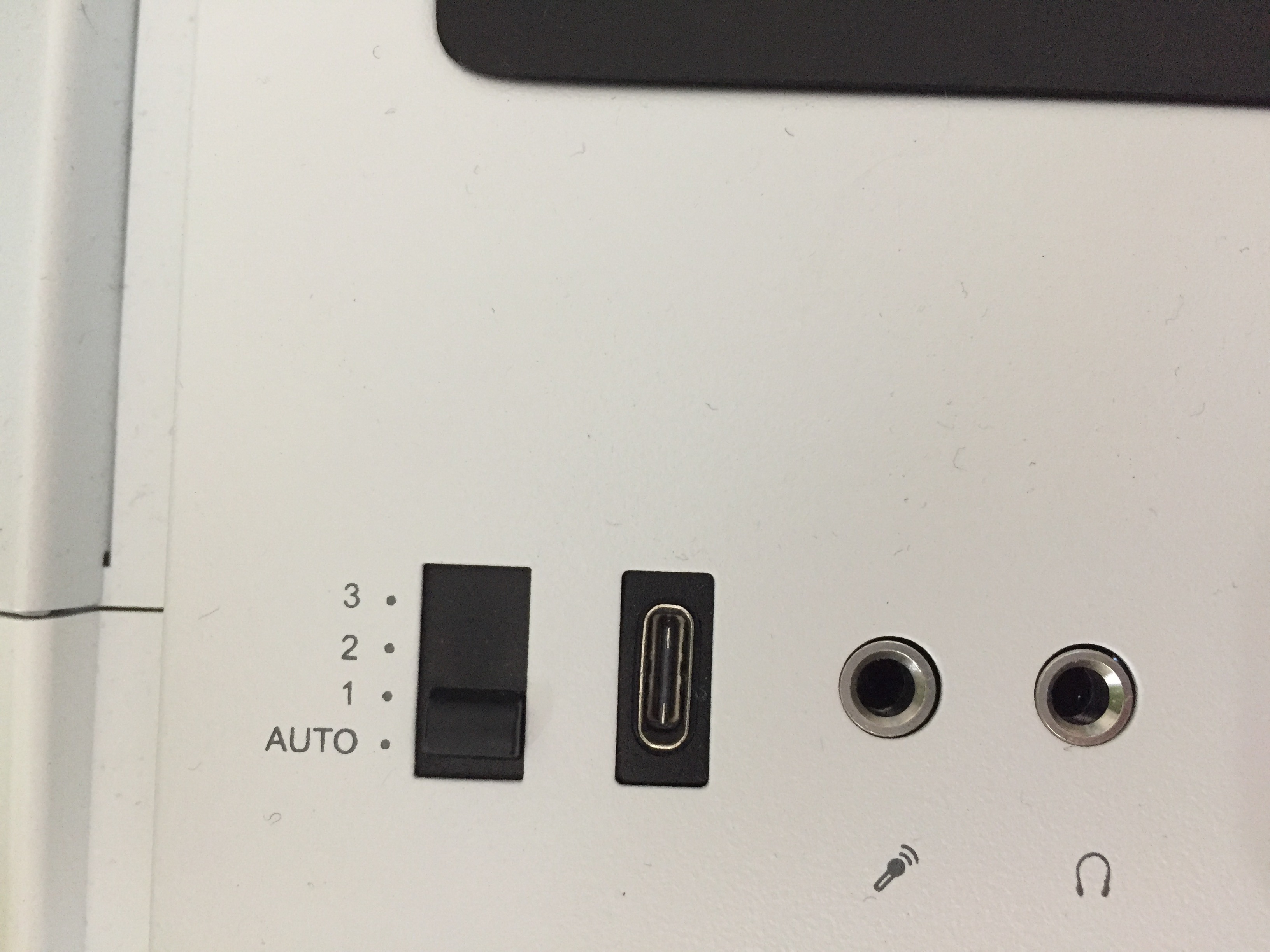

Posté le 24-05-2021 à 12:29:16  profilanswer
Le switch en façade est plutôt de bonne facture, et on sent nettement un click entre les positions auto et 1, donc peu de doutes
https://rehost.diberie.com/Uploads/0/20210524-120305-12c918fe-58ed-434d-a73f-e1545276f4d2.0.min.jpg
Le fan hub des Dark Base a l'air un peu plus "haut de gamme" avec des prises PWM pour chaque ventilos, non ?

disabled 9​3
Posté le 24-05-2021 à 12:32:24  profilanswer
Tes ventilateurs ne sont pas PWM donc impossible de pouvoir les réguler de cette manière.
Si tu veux une régulation en PWM il faut des ventilateurs PWM (donc en 4pins).
Et la tu ne t'emmerde pas avec un HUB,tu branche direct sur les ports SYS-FAN de la CM et tu règle tes ports dans le bios.
Tu prend des duplicateurs si tu as beaucoup de ventilateurs.
Comme ca pas de HUB,pas de logiciel,pas d'emmerde,tu touche a rien et cela fonctionne tout seul.
Du moins c'est ce que je pense et que je pratique sur tout les PC que je monte  ;)

disabled 9​3
Posté le 24-05-2021 à 13:10:46  profilanswer
Oui c'est assez curieux ce choix de fonctionnement qui a mon sens n'est pas le mieux.
Ca doit etre un choix pour la simplicité de raccordement/réglage a mon avis.
Après ca fonctionne aussi mais ce n'est pas une régulation aussi souple.
Et le HUB n'est pas PWM non plus comme les sorties FAN sont en 3pins donc il n'y a pas le 4ème fil pilote PWM pour la régulation.
Je comprend pas pourquoi il utilise le terme PWM pour leur système.
Leur système est un mode classique DC qui fonctionne en gros en 5v/7v/12v.
Message édité par disabled 93 le 24-05-2021 à 13:18:55

Posté le 24-05-2021 à 13:30:44  profilanswer
Je supposais que le hub etait sensé géré ça : il est relié à la CM via une connexion PWM mais régule ensuite les ventilateurs par la tension.
J'ai vu ailleurs que le problème de ce genre de hub est l'impossibilité pour la CM de lire la vitesse de rotation des ventilateurs (ou au moins de l'un d'eux) ce qui serait logique vu qu'ils sont en 3 pins.
Mais je peux étrangement visualiser la vitesse de rotation de ceux-ci dans le bios ou dans Open Hardware Monitor.
Enfin, la réponse de BeQuiet est plutôt trompeuse en déclarant que c'est la faute du bios.

disabled 9​3
Posté le 24-05-2021 à 14:11:39  profilanswer
Sur du 3pins tu as le fil tachymètre pour la vitesse.
Tu as le plus le + le - et le tachy
Tu pilote par variation de la tension
4pins tu as le + le - le tachy et le PWM
Tu as du 12v permanent sur le ventilateur et c'est la variation du fil PWM qui régule.

kabyll
Posté le 24-05-2021 à 15:51:47  profilanswer
en effet, pas de doute possible, c'est plus clair que la reglette du db900
par contre oui, c'est bizarre que le cable qui va du hub a la cm soit en 4 pins si les connecteurs du hub sont en 3 pins,
ds le bios, tu selectionnes bien le connecteur sur lequel t'as branché le hub?
+ je le laisserais en auto dans le doute (plutot que PWM),
et tu mets la courbe a fond pour être sûr de bien capter la difference entre auto et "1"

seb3809
Posté le 25-05-2021 à 00:07:02  profilanswer
Le bios de la CM est à jour ?
Bios à jour (version F33i)
Tu t'es bien assuré que le mode DC de la CM était bel et bien fonctionnel en branchant directement un ventilo 3 pins dessus ?
Au pire si tu n'arrive à rien au niveau du HUB , tu t'ennuies pas , tu branches directement les ventilos sur la CM surtout que tu n'en possèdes que trois ;)
C'est effectivement ce que j'ai fais en attendant de résoudre (ou non) ce problème.
Les 3 fans sont branchés en direct sur les 3 ports SYS_FAN de la CM et j'ai pu ainsi configurer une courbe.
Je peux piloter un mode manuel via le soft SIV de Gigabyte si l'envie m'en prends.
Oui d'ailleurs pas de marge de manœuvre entre les positions : il y'a un cran nette entre chaque.
Yep, le bios détecte d'ailleurs très bien le port sur lequel est branché le hub (testé sur les 3 ports différents)
Il détecte aussi très bien quand je passe en position 1, 2 ou 3, car je vois la vitesse s'ajuster dans le bios ou dans Open Hardware Monitor.
Je comprends pas ta première phrase : auto vs PWM ?
Qu'importe la position, je ne peux pas contrôler les fans depuis le bios quand ils sont branchés sur le hub :
- en auto : ça tourne à 100% - 1000RPM
- en 1 : 400 RPM
- en 2 : (je sais plus trop, entre les deux)
- en 3 : 1000 RPM
Je peux entendre nettement la différence de vitesse et la visualiser aussi bien dans le bios ou OHM.
Mais aucune différence entre la position 3 et auto qui sont à l'opposé l'un de l'autre sur le switch.
