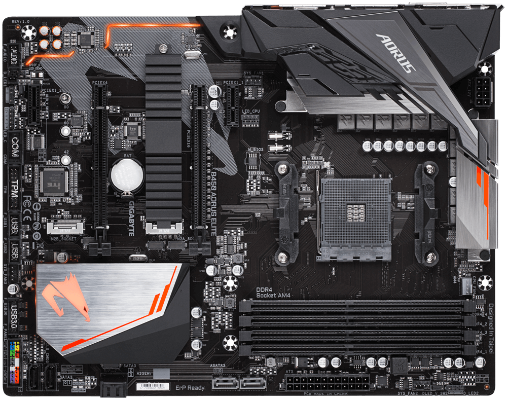

@yugibai : quand t'as changé de port SATA, tu es passé d'un blanc à un noir ou inversement ?
J'ai l'impression qu'il y a deux controleurs SATA sur ta carte mère, si tu n'as pas de problème avec ton WD essaie de mettre le deuxième SSD sur un port de la même couleur.

n°10984477
artouillas​sse
9 lettres...pas mieux :o
Posté le 17-04-2021 à 07:30:09  profilanswer
yugibai a écrit :
J'ai que des ports noirs  :pt1cable:
yugibai a écrit :
Par contre je viens de me rendre compte que j'ai testé le nouveau SSD sur des ports ASATA et pas SATA 3, ça peut jouer ?
C'est à ça que je faisais référence, si ta carte mère est bien une B450 aorus Elite il y a bien des ports noirs et des ports blancs ou gris (à gauche et à droite du radiateur chispet), sans doute pour distinguer les ports Asata des autres. Il y a surement une différence entre les deux.
https://rehost.diberie.com/Uploads/0/20210417-070909-d125c989-7755-4d9e-9620-03ad0cff3e26.0.min.jpg
