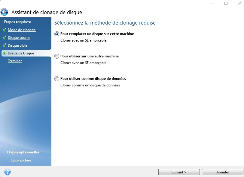

Voici comment j'ai procédé :
a) Dans le logiciel Acronis, je choisis l'outil de clonage
b) Je choisis l'option "automatique"
 https://zupimages.net/up/23/29/lucw.jpg

f) Je spécifie que le clone est destiné à cette machine
https://zupimages.net/up/23/29/5x6f.jpg

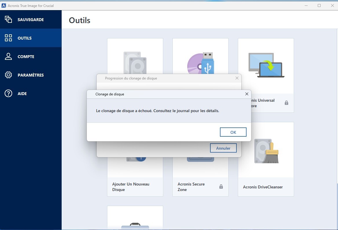

h) Tout se passe bien jusqu'à l'étape 5/7 du processus. Là, j'ai un message d'erreur m'indiquant qu'il n'arrive pas à écrire sur le disque cible
 https://zupimages.net/up/23/29/a04m.jpg

m) Mais là, Réessayer ne fonctionne pas, je dois ignorer tout et ensuite j'ai un message d'échec
https://zupimages.net/up/23/29/fa45.jpg

Bonjour, si ton clonage foire c'est que tu dois avoir une petite "me.de" sur ton disque source qui perturbe le clonage. Tu devrais vérifier ton disque avec les outils windows et ré-essayer avec Acronis.
Si ça ne veut toujours pas avec Acronis (je ne connais pas Acronis), avec Macrium, on peut le paramétrer pour de ne pas tenir compte des erreurs rencontrées sur le disque source, vois dans Acronis si tu as cette option?
Si jamais ça ne passe toujours pas en mode clonage (ça peut arriver suivant les erreurs détectées), l'autre solution sera de transférer ton système en passant par une image (et la restaurer à partir d'une clef usb créer par Macrium), là en principe ça passe pratiquement à tous les coups, le seul inconvénient de cette méthode est qu'il te faudra récupérer l'espace libre "non alloué" par la suite avec le gestionnaire de disque Windows car l'image faite sera de la même taille que la source.

Je rejoins remcol. Essaye avec un autre logiciel Macrium Reflect ou AOMEI backupper (j'utilise celui là perso). Acronis a beaucoup perdu de sa superbe ces dernières années, j'ai fini par l'abandonner, trop de problème.
Et comme l'a dit remcol, si ça ne marche pas en clonage direct, essaye en créant une image, puis restaure cette image sur le nouveau disque.
Tes disques sont initialisés en MBR ou GPT ? Acronis gère très mal ce détail important.
