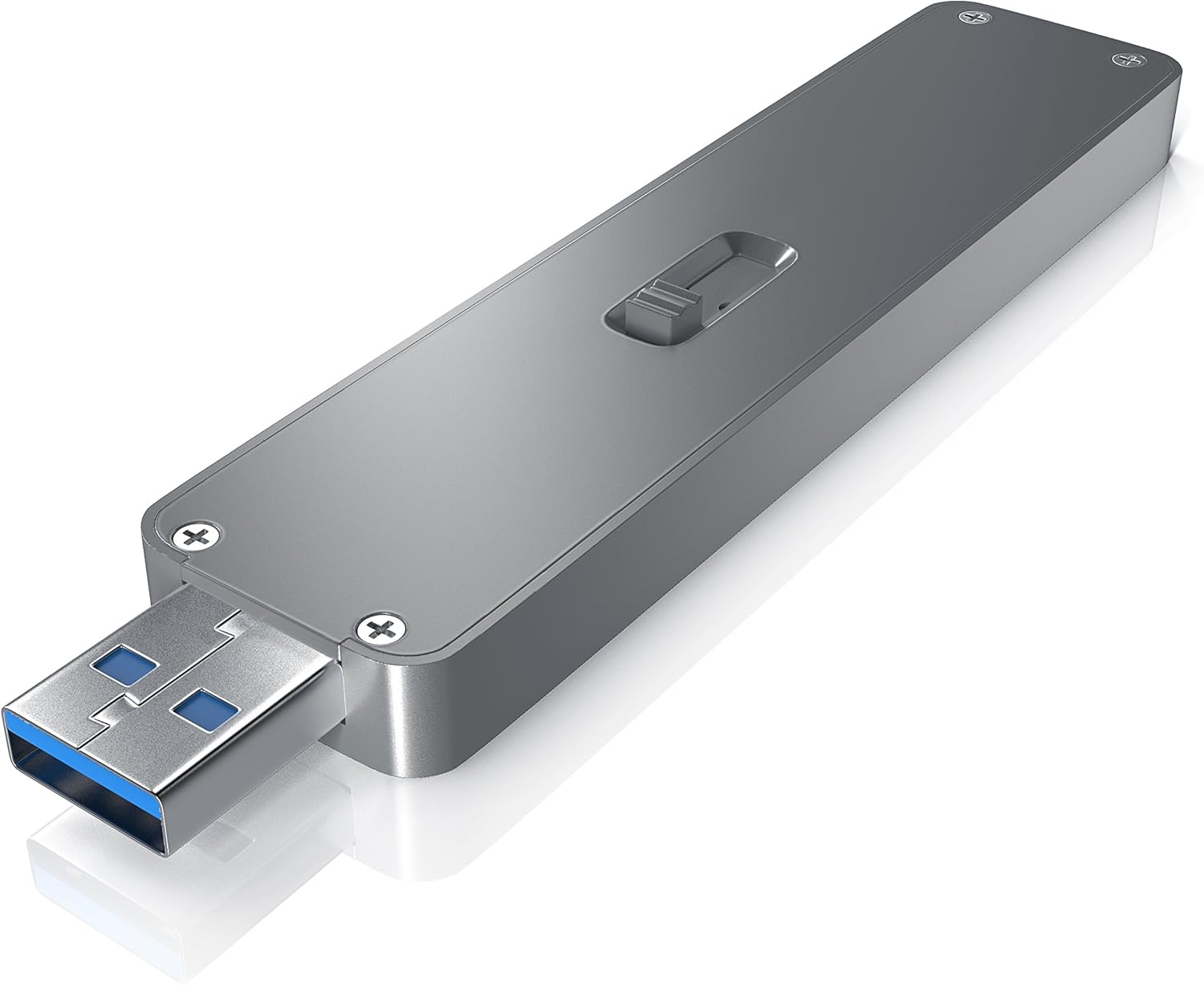

Pour utiliser ce type de ssd m2 sata j'ai acheté ce boitier:
https://www.amazon.fr/Bo%C3%AEtier- [...] hardwfr-21
En usb3 ça dépasse les 420mo/s (sur gros fichiers)!

Le lien Amazon indisponible ?
Tu parles de celui vers lequel renvoie jfbl74 ? Si c'est la cas, ça fonctionne de mon côté.
https://images-na.ssl-images-amazon.com/images/I/81X-VL4dSDL._AC_SL1500_.jpg
