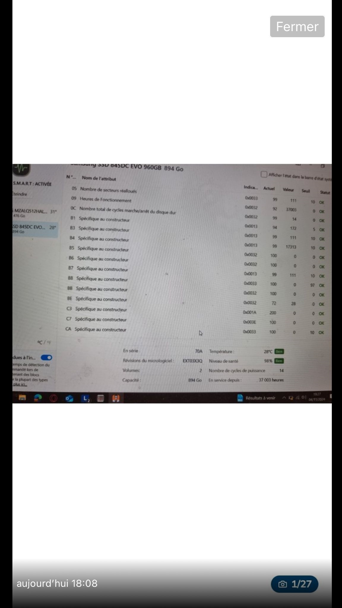

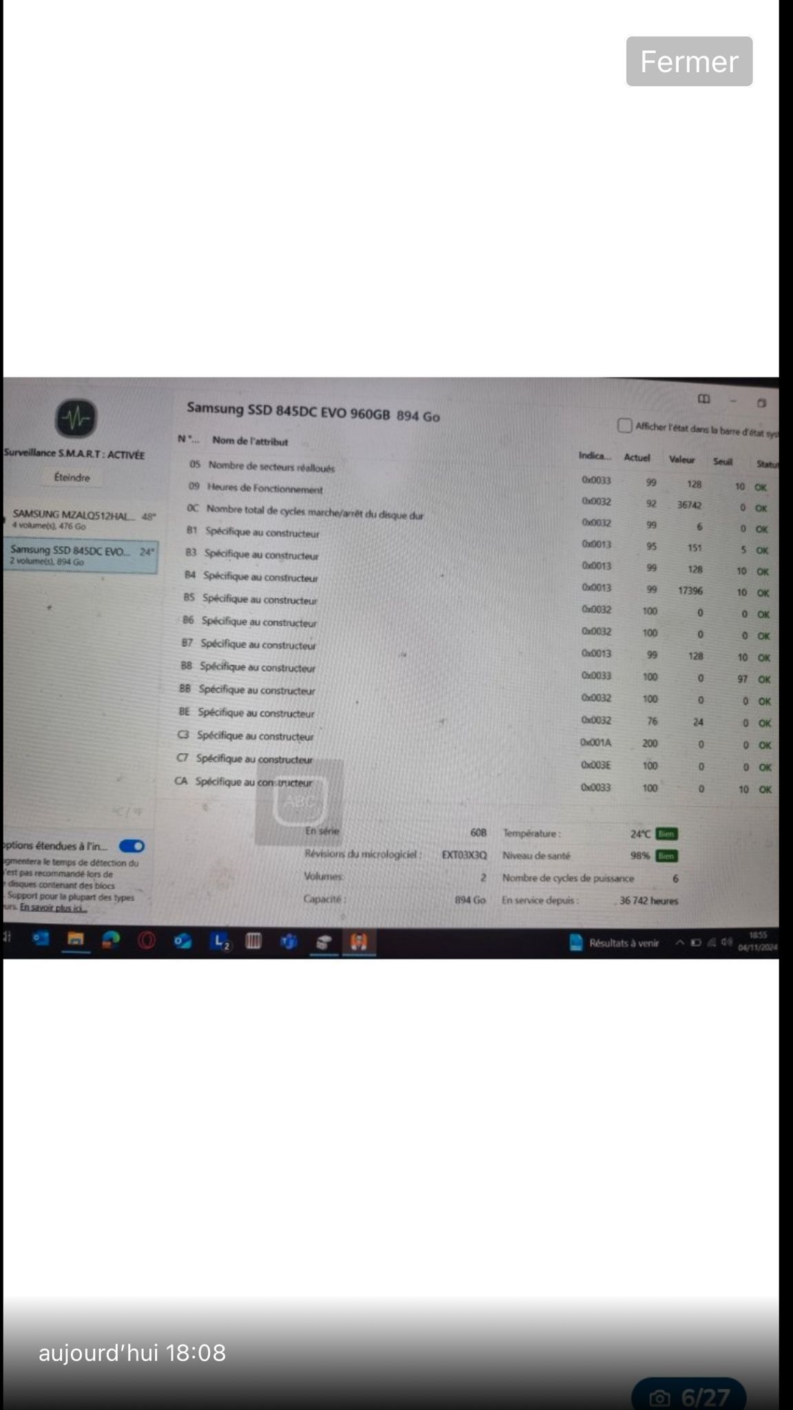

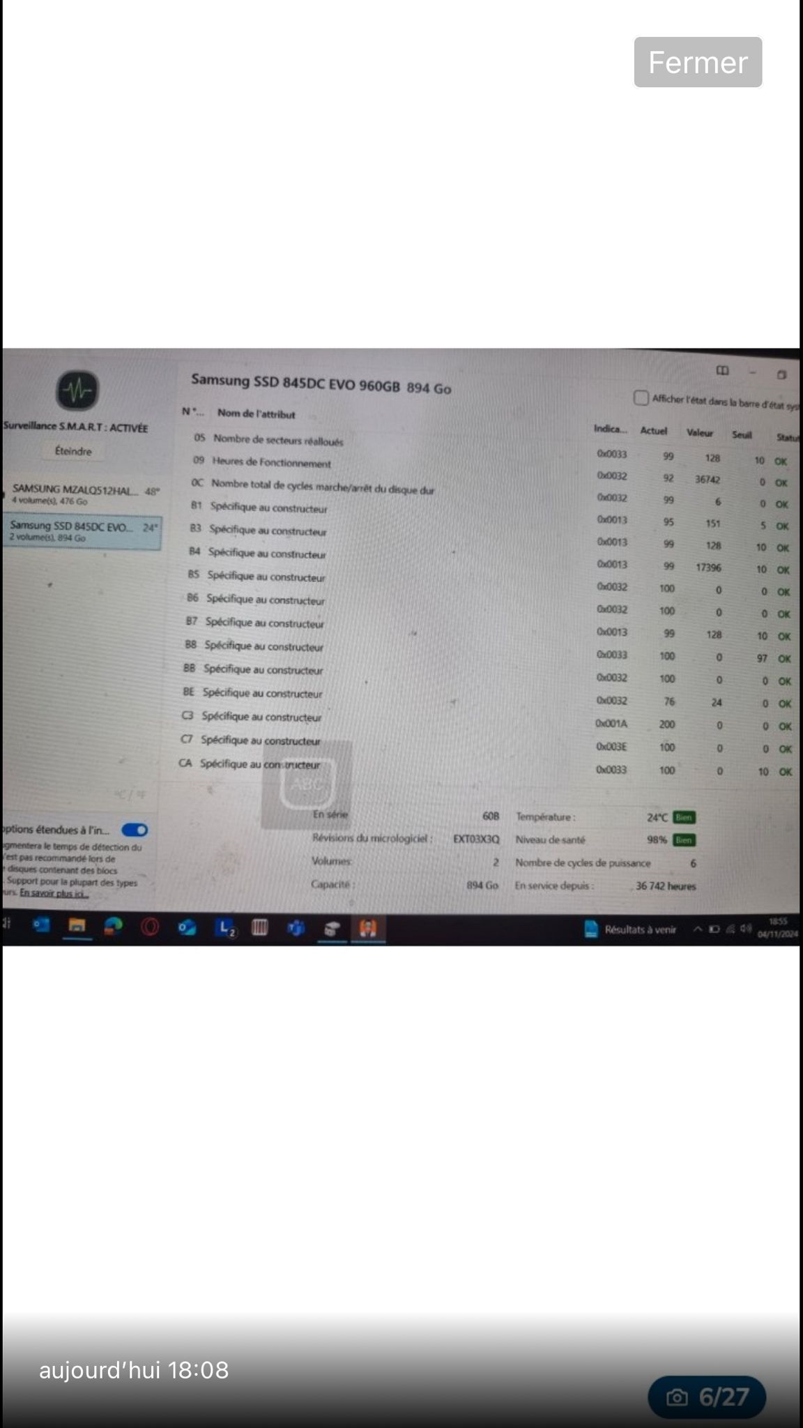

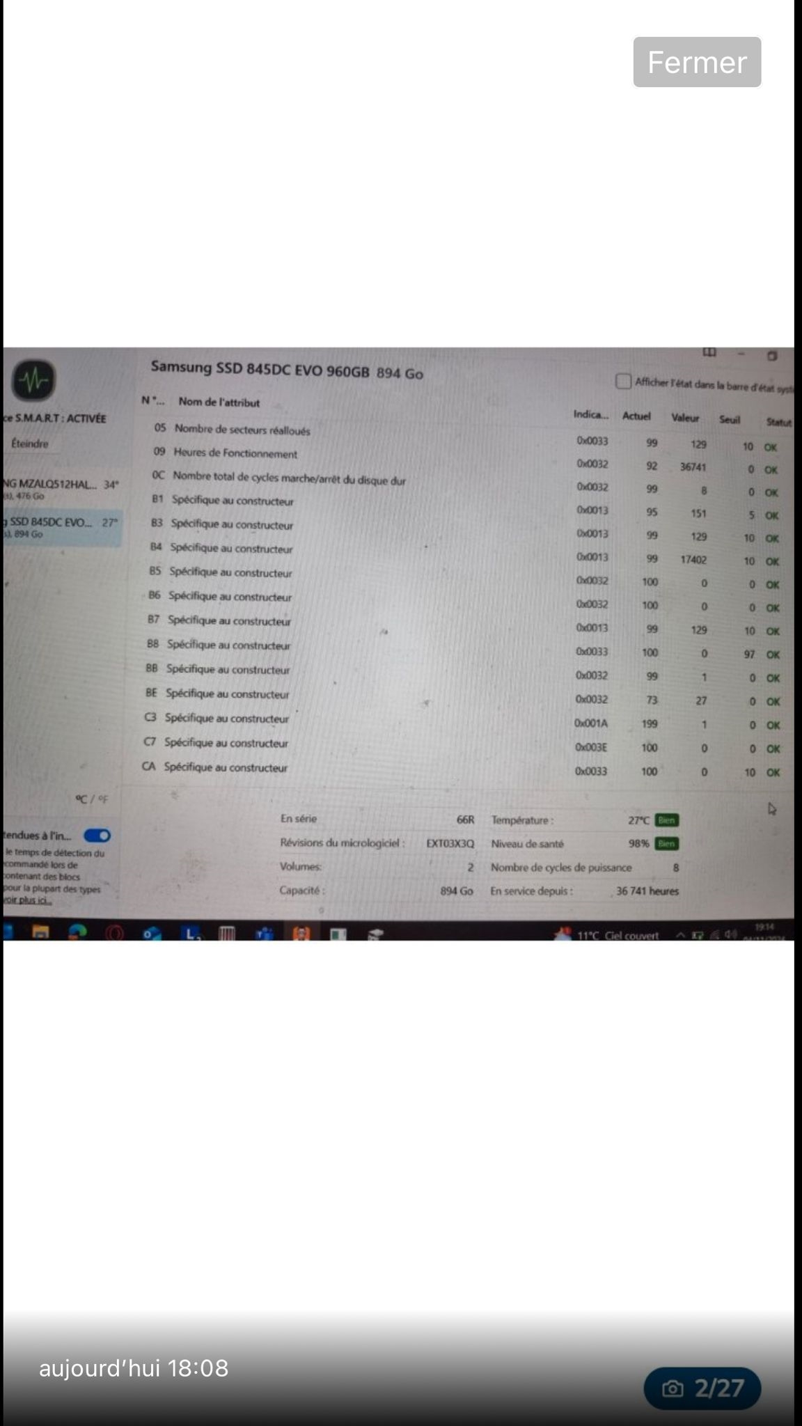

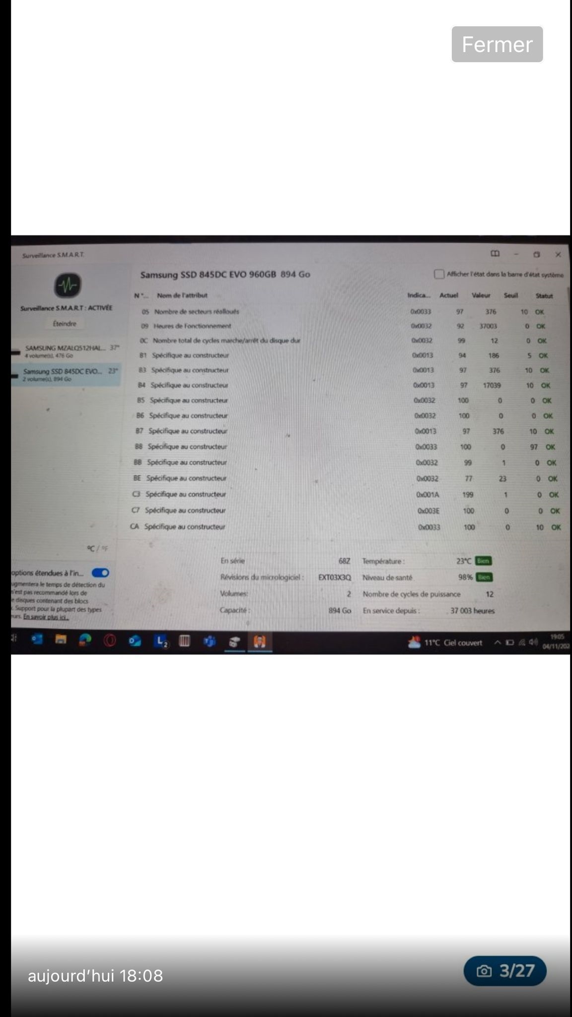

Franchement aucune idée, avec 37000 heures de temps de vol chacun et 90% des parametres SMART non interprétés par son programme, c'est impossible de juger.
Tu tiens visiblement à avoir un SSD d'occase d'il y a 10 ans, fais toi plaisir :)

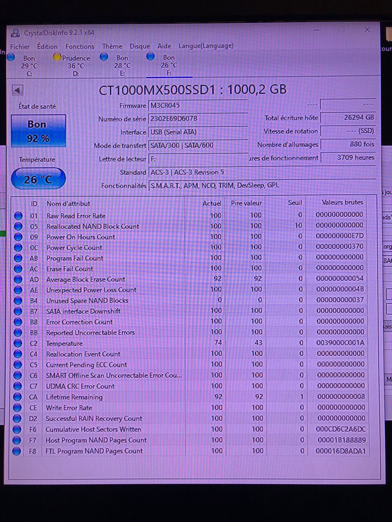

bonjour j'aimerais l'avis sur ce ssd : mx500 1to
je comprend rien au information merci a vous
https://rehost.diberie.com/Picture/Get/f/333940

Les seules infos à retenir sont les To écrits.
Celui là est à un peu plus de 26To, sachant qu'il est donné pour 360To, cohérent avec "bon 92%".
T'en as encore pour un certain temps :o

ce ssd  servait surtout a faire du cache sur du logiciel graphique ,
pas dos dessus
ce qui est bizarre c'est chez le propriétaire du ssd avec crystaldiskinfo ca annonçais 97%, et chez moi 92%
est ce que suivant le pc ou la carte mère le diagnostic peut changer ?
n°11378329
artouillas​sse
9 lettres...pas mieux :o
Posté le 09-12-2024 à 10:10:28  profilanswer
Non, l'état SMART qui indique l'usure du SSD est stocké dans le firmware, sauf erreur de ma part.
Donc soit il s'est gourré de disque, soit il t'a refilé un disque plus usé que la photo qu'il t'a envoyée.
S'il en avait plusieurs en stock c'est possible.
Si tu l'as vu retirer le SSD à 97% et que chez toi il est passé à 92% c'est en effet très mystique.
Message édité par artouillassse le 09-12-2024 à 10:11:23
Un lombric peut comprendre l'univers parce qu'il fait des trous de ver.
n°11378340
oundada
Posté le 09-12-2024 à 11:30:40  profilanswer
Oui j étais présent , chez lui j ai vu 97 et chez-moi 92
On a tester sur son pc portable , donc soi on a regarder le mauvais ssd , soi je comprend pas
n°11378421
artouillas​sse
Posté le 09-12-2024 à 18:11:58  profilanswer
Peut-être que c'est moi qui me trompe sur l'emplacement des données SMART pour un SSD et qu'elles sont stockées sous windows, mais ce serait étrange.
n°11378470
oundada
Posté le 10-12-2024 à 02:25:28  profilanswer
j'ai essayé sur un autre pc plus récent et cela affiche bien 92% , dans le doute j'ai redemandé a la personne qu'il regarde l'état de son ssd de son portable il ma dit 96%,et qu'il l'avais beaucoup utilisé depuis hier avec ses cache de graphisme, donc sa serai plus logique qu'on ai mal regardé, j'essayerais de le mettre en interne et pas par câble pour voir si cela change, de toute façon si on l'utilise pas sa claque pas c'est ca, car j'ai stocker des choses dessus et le ssd n es pas brancher, juste pour transferer de temps en temps
