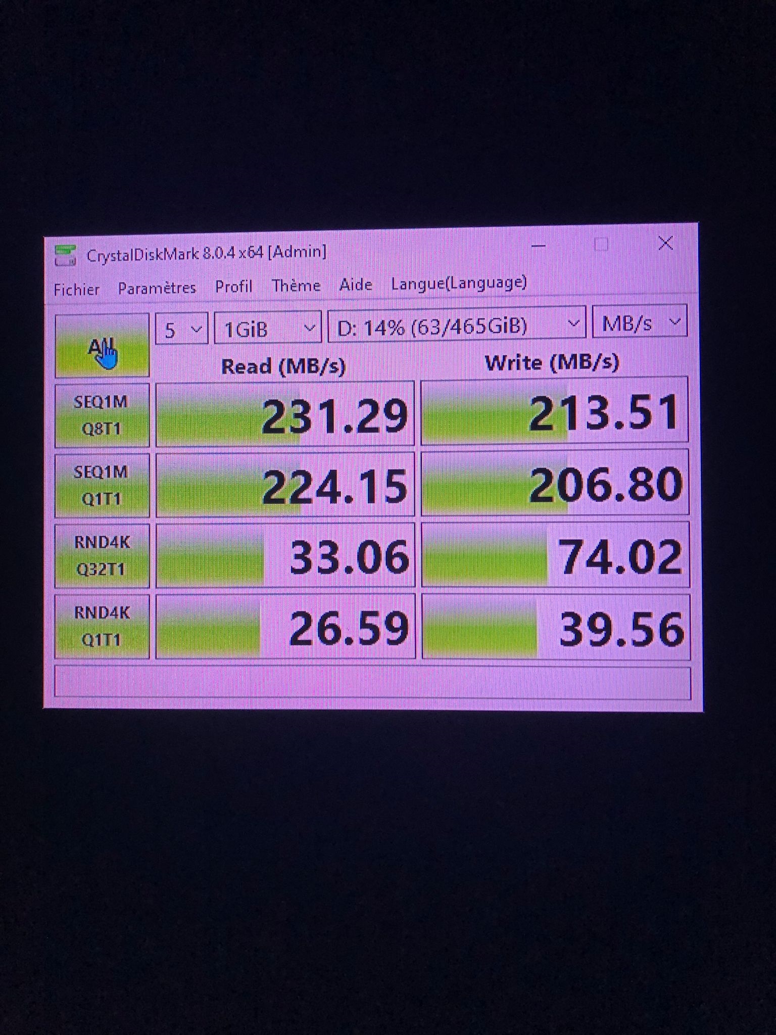

Sûr que les débits sont pas ouf pour un SSD, tu peux montrer les résultats pour le disque qui reçoit les données ?
Poupi Poupi Poupipou
n°11376887
oundada
Posté le 03-12-2024 à 01:47:01  profilanswer

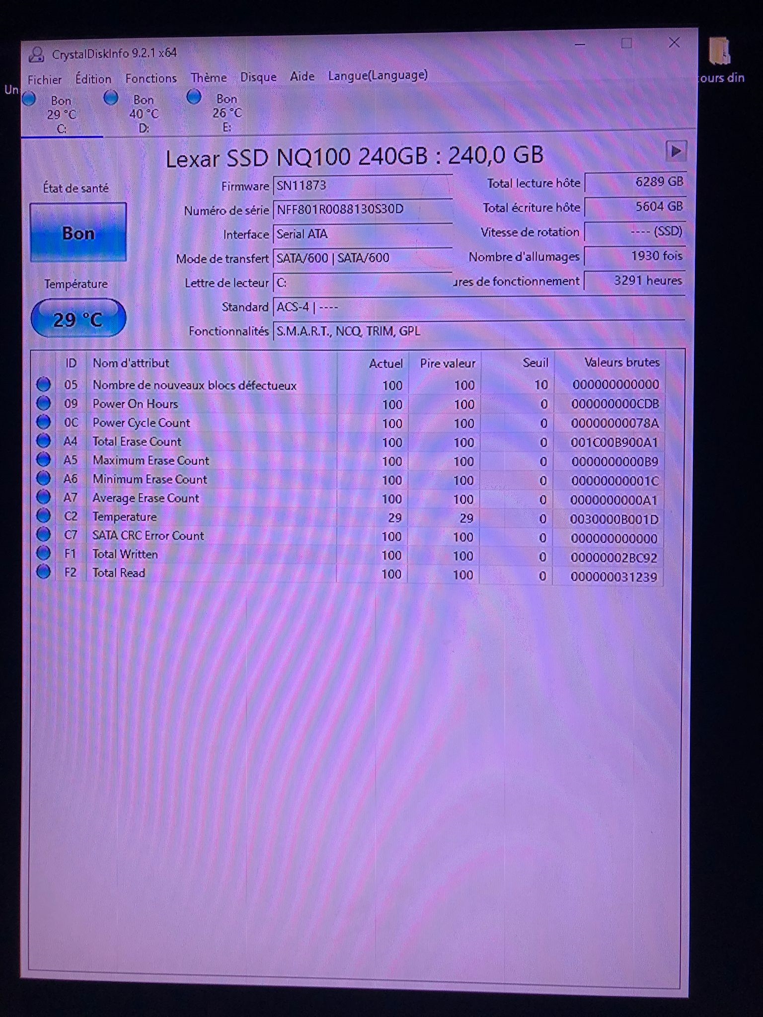

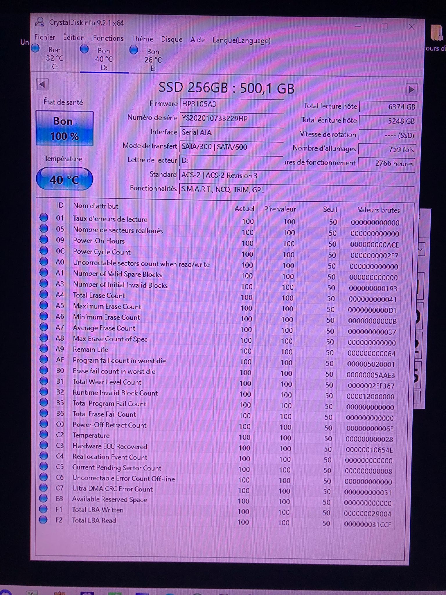

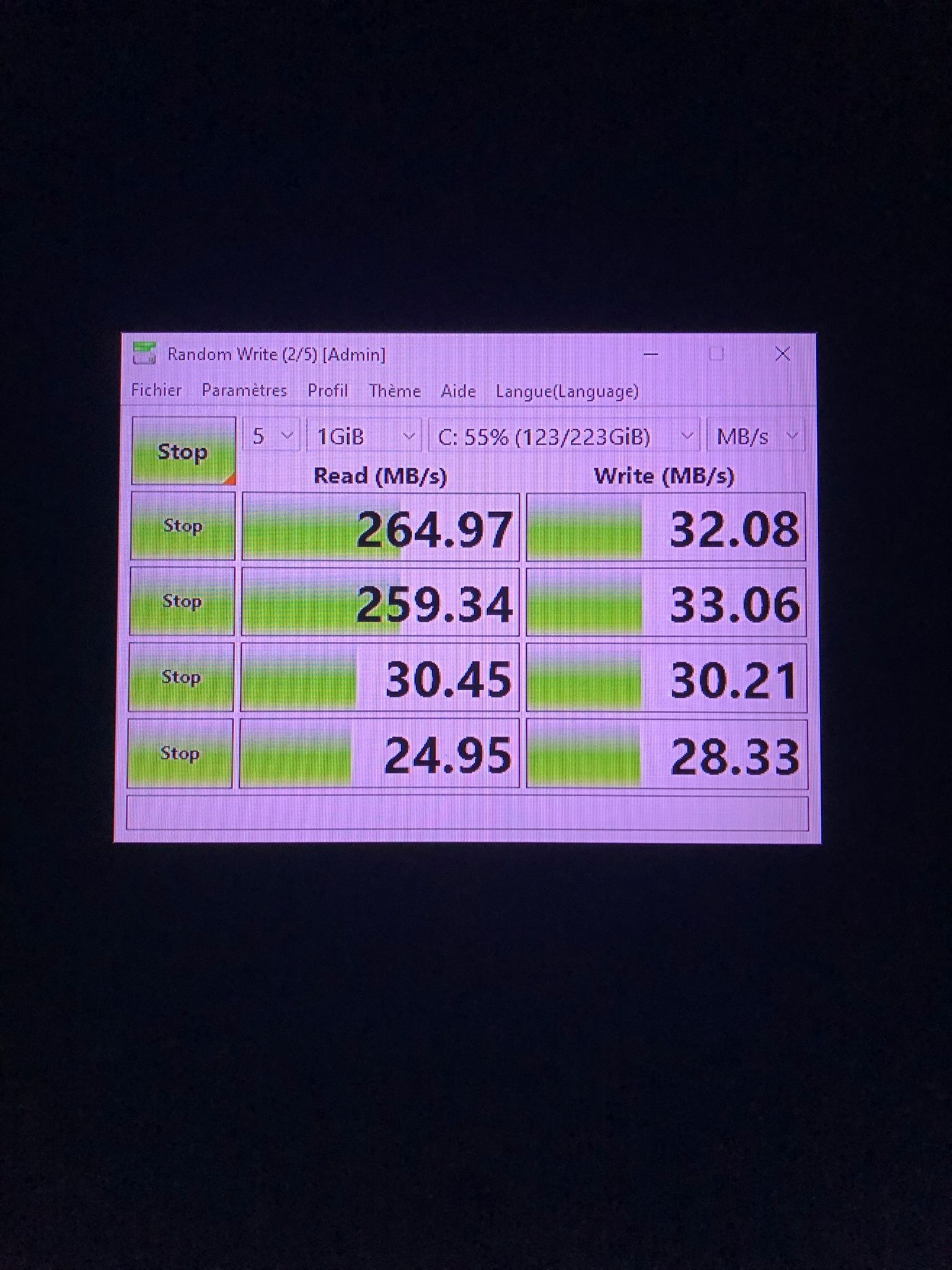

c est celui la qui reçoit les données : goldenfire avec les résultat du dessus
les nouvelles photos sont pour le lexar nq100 :
https://rehost.diberie.com/Picture/Get/f/332358
https://rehost.diberie.com/Picture/Get/f/332359

Posté le 03-12-2024 à 08:07:25  profilanswer
C'est presque plus rapide avec un HDD :o
Un lombric peut comprendre l'univers parce qu'il fait des trous de ver.

Posté le 03-12-2024 à 08:54:26  profilanswer
Aucune idée à part cette histoire de cache.
Déjà ta carte mère n'a qu'un seul port SATA III, d'où les limitations dans crystaldisk mark.
Tes deux disques sont probablement installés sur deux ports sata II vu les débits en séquentiel.
Mais ça ne changerait pas grand chose au problème de cache si c'est bien là le soucis.
Faudrait faire la copie disque à disque via un linux live USB, pour voir si le soucis est logiciel ou purement matériel.
Si ça te prend moins de temps pour la même copie de données c'est que t'as un soucis logiciel sous windows. Sinon bah ... c'est lié au cache
