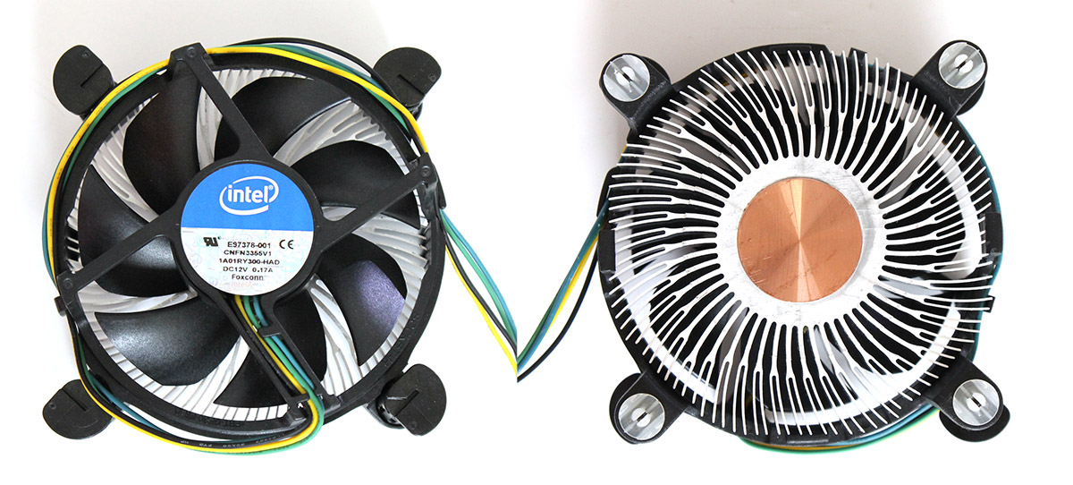

Posté le 16-12-2020 à 18:45:20  profilanswer
Je crois que le ventilo sur cette série est différent d'un i3 à un i7 mais j'en mettrais pas ma main au feu, au pire un rad intel avec base cuivre ça se trouve pour pas cher.
https://rehost.diberie.com/Uploads/0/20201216-183549-5f6f9515-812a-4c06-b1fa-44a7a82f7a9c.0.min.jpg
Le tiens est peut-être comme ça :
https://rehost.diberie.com/Uploads/0/20201216-183656-ac324d14-a6ef-4c8a-b213-1d68a4937b70.0.min.jpg
Techniquement ça doit fonctionner avec la base alu mais ça sera moins performant, c'est pas prévu pour. Tu testes avec le rad base alu et si les températures montent trop tu trouves un base cuivre ou tu achètes un ventirad custom.
Ou alors tu as de la chance et c'est un modèle base cuivre, mais j'y crois moins.
Message édité par artouillassse le 16-12-2020 à 18:46:02
Un lombric peut comprendre l'univers parce qu'il fait des trous de ver.

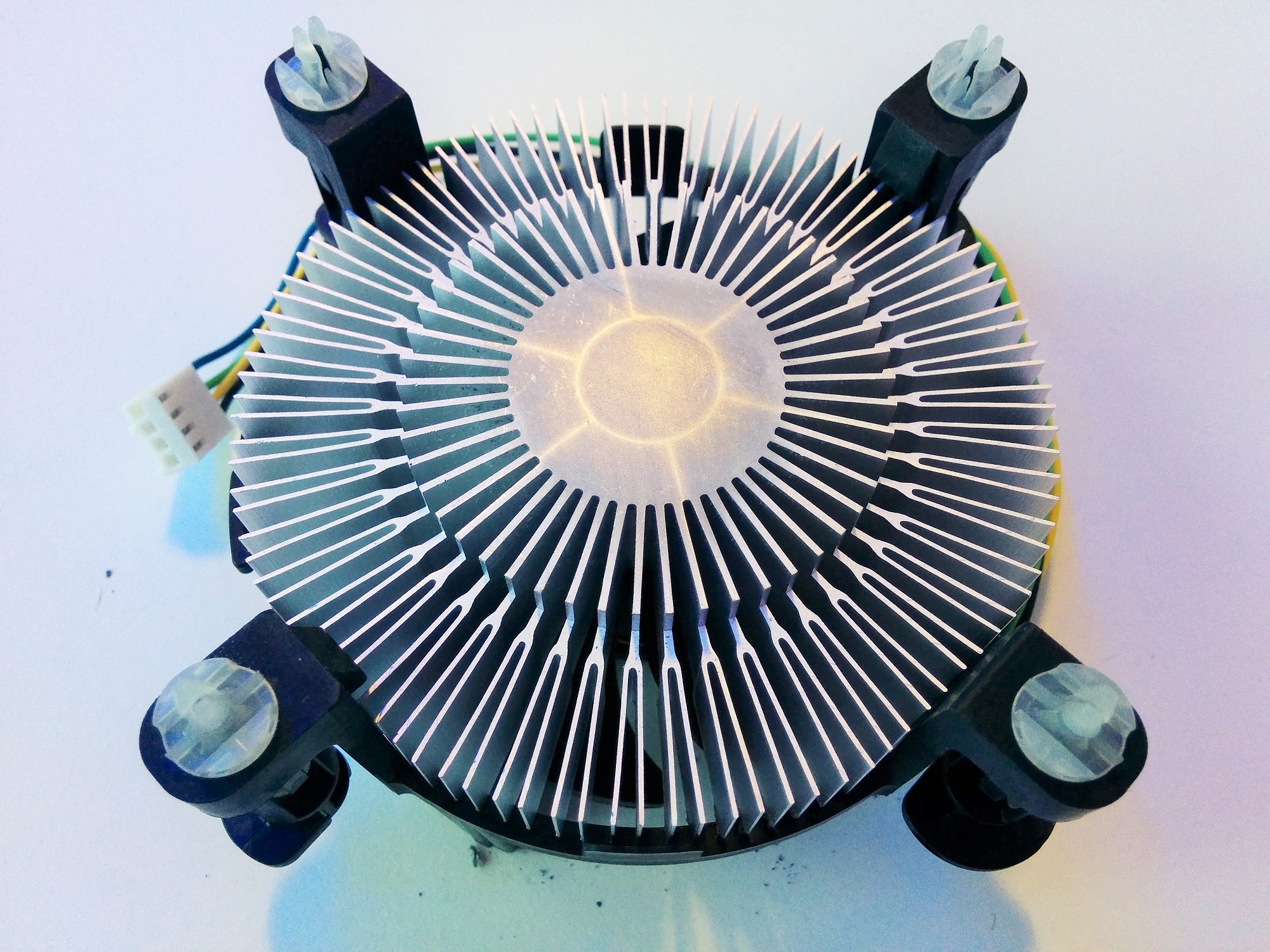

n°10912718
Laurent566​00
Posté le 16-12-2020 à 19:01:24  profilanswer
le mien ressemble fortement à celui sur la petite vignette, à gauche...
n°10912724
artouillas​sse
9 lettres...pas mieux :o
Posté le 16-12-2020 à 19:10:30  profilanswer
Oui, la photo de droite c'est le dessous du ventirad, la partie que tu ne peux pas voir :whistle:
n°10912728
Laurent566​00
Posté le 16-12-2020 à 19:20:17  profilanswer
j'ai pris la photo de mon ventilo
mais je n'arrive pas à l'inserer dans mon message, c'est ballot !
n°10912729
Laurent566​00
Posté le 16-12-2020 à 19:21:12  profilanswer
n°10912735
artouillas​sse
Posté le 16-12-2020 à 19:29:33  profilanswer
On peut pas savoir tant que t'as pas regardé dessous.
Sur cette génération perso j'ai eu un pentium (le modèle juste en dessous de l'i3) qui avait le ventirad base alu, par contre sur un i7 de la même génération aussi c'est une base cuivre.
Donc je serais pas étonné que chez intel ils aient mis du cuivre pour i5/i7 et de l'alu pour i3/pentium/celeron, mais je peux me tromper.
n°10912738
Laurent566​00
Posté le 16-12-2020 à 19:37:07  profilanswer
ça voudrait dire l'enlever juste pour voir et remettre de la pâte thermique
pas trop envie de me lancer dans l'opération, sauf si je change le CPU
sueurs de débutant !
n°10912739
artouillas​sse
Posté le 16-12-2020 à 19:39:15  profilanswer
Pas besoin de refaire la pate thermique si tu soulèves juste le ventirad, tu vas pas retirer de la pate en faisant ça (il y a en a trop peu sur les rad intel pour en retirer de toute façon)
Tu checkes vite fait sous la jupe et roule tu le remets dans la même position, je l'ai déjà fait ça n'a pas d'incidence sur les températures.
Message édité par artouillassse le 16-12-2020 à 19:39:49

Sinon un CPU mort c'est rare, et vu le nombre qu'ils sont sur LBC à 40-50€ je pense que celui à 20€ est dans le vrai et veut simplement vendre son CPU quand les autres essaient d'en tirer le maximum (ah les rats).
Perso je me prendrais pas la tête, si tu changes le CPU tu devras forcément retirer le ventirad, tu pourras confirmer ou pas que le ventirad est en base alu.
T'auras plus qu'à trouver un ventirad, à moins que tu aies besoin d'un PC fonctionnel rapidement.

Bah de toutes façons du rad alu au rad cuivre intel il n'y aura pas de grande différence, tu pourras utiliser ton PC le temps de remplacer le rad.
Ca va pas le tuer quoi.
