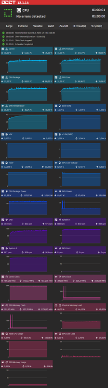

Bonjour à tous,
La phrase que tue pour commencer:
J'ai un problème avec mon PC. En effet, ça fait longtemps que celui ci crash, que ça soit Windows (blue screen ou freeze) ou les applications (en jeux généralement). Et impossible de trouve la root cause.
C'est un problème hardware (il est passé pas 3 réinstallations OS et multiple mise à jour des drivers) ça j'en suis persuadé.
De là, j'ai cherché sur le net des outils de diagnostique, mémoire, GPU et CPU. Grace à ceux-ci, j'exclue le GPU (ouf) (3D Mark passe niquel, plusieurs fois), pour le reste CPU, carte mère ou RAM, je ne sais pas ou donner de la tête.
Il faut savoir que j'ai toujours le même code d'erreur:
(Dans système et sécurité -- Sécurité et maintenance)
De Tarkov au Sims en passant par le logiciel de l'imprimante (oui, oui), même OCCT à son propre crash. Fin bref, la liste est longue, tous le monde code:
Code de l’exception: c0000005
Et quand c'est un blue screen, c'est less_or_equal, c'est quand un programme essaye d'accéder à une variable qui n'existe pas ou plus. Souvent d'origine logiciel (driver). Sauf que j'ai vérifié de ce coté, c'est pas ça.

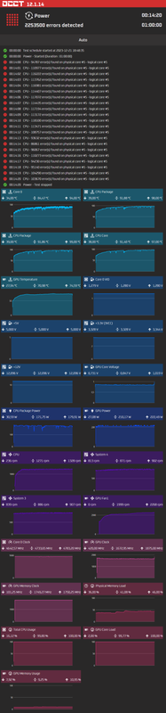

J'ai utilisé OCCT et lancé chaque stress tests (j'ai payé une licence perso). En mode Power j'ai des erreurs car le CPU chauffe à 100 ° C, alors oui, j'entends, c'est un soucis. Sauf que quand il plante, les Sims disons, il est pas à 100 ° C. Dans une session gaming Tarkov par exemple, ça se passe bien niveau température CPU (65 degré) et GPU. Donc température pour moi c'est un faux positif là dessus. Ou un facteur aggravant plutôt, dite moi ce que vous en pensez.
(Je l'avais amené chez un réparateur connu car sous garanti, qui m'avait indiqué que c'étais ça, mais j'ai eu le souci très peu de temps après).

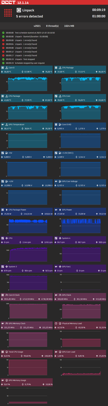

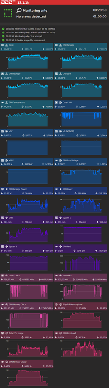

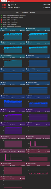

Pour les tests OCCT, le test power ressort une erreur CPU sur les Core à un certain moment (car trop chaud je suppose), le test Linpack (2048 MB, physique et virtual, avec 8 threads) le CPU est en moyenne à 68 ° C, donc là peut-être une piste, cependant après des recherches, cela peut-être aussi lié à la RAM ... Quand pensez vous ?
Il me faudrait un CPU, et de la RAM en plus, mais je n'ai pas ça sous la main, je vous demande votre avis sur le composant le plus susceptible de poser problème, pour voir si je peux acheter et remplacer, et prier. (J'espère que c'est la RAM )
Merci à vous à vous, et bonne fête à tous !
Rapports OCCT:
https://i.postimg.cc/T34Y5zwR/CPU-l [...] rors-1.png
https://i.postimg.cc/pLt3Gk6D/CPU-l [...] rors-2.png
https://i.postimg.cc/zv4YGr7M/OCCT- [...] -crash.png
https://i.postimg.cc/zf4QhjKb/OCCT-tarkov-no-crash.png
https://i.postimg.cc/1RdK3t0X/CPU-p [...] -erros.png
