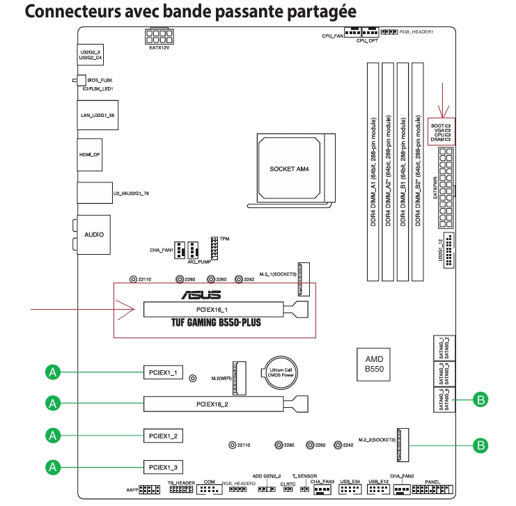

Bonjour la communauté,
Je viens vers vous parce que j'ai changé la vieille GeForce GTX 750 TI de mon papa qui utilise sa carte pour faire de l'encodage vidéo, mais après 12 ans de service la comptabilité avec les logiciels qu'il utilise laisse à désirer.
Du coup j'ai changé sa carte par une RTX 5060, j'ai mis à jour le BIOS de sa carte mère Asus b550 plus qui est équipé d'un ryzen 5600x, j'ai bien mis à jour le BIOS de la carte mère à sa dernière version, mais jusqu'à maintenant je n'ai pas du tout réussi à obtenir de détection au démarrage, j'ai vu des trucs concernant le fait de passer la carte mère uniquement en UEFI, car j'ai essayé 2 RTX différente du même chipset 5060 une MSI ventus et là c'est une asus, jusqu'ici rien à faire, j'ai essayé deux alim, trois écrans, je lui ai laissé une vieille GTX 960 qui sera toujours mieux que la 750 TI, mais à pas loin de 400 € la carte graphique ça serait pas mal que ça fonctionne.
Si quelqu'un a une idée je suis preneur en vous remerciant d'avance

As-tu désactivé le fast boot si activé par défaut ?
Ca permet d'avoir les infos du POST. Si besoin, allonge la durée d'affichage du POST avec l'option "post delay time", p.42 du manuel : https://dlcdnta.asus.com/pub/ASUS/m [...] B7O97XKKCX

La LED de diagnostic VGA est allumée quand ça fait ça ?

effectivement faudrait regarder ce que donne la led VGA au démarrage.

la led diagnotique affiche du blanc donc problème de détection VGA avec une petite led verte à côté disant que le bios est bien initialisé mais en attente d'un signal VGA.
J'ai testé les 2 ports PCI express le 3.0 du bas et le 4.0 du haut même problème, j'ai forcé dans le bios le PCI E 4.0 ça ne change rien
je vais désactiver fast boot, mais je n'ai pas d'affichage donc que je n'aurais aucune info
la CG est bien enfoncée et vérouillée et bien perpendiculaire, le connecteur d'alimentation est bien connecté et j'en ai testé plusieurs sur 2 alimentations.
je pars tester vos conseils et je vous redis merci pour vos réponses

Messieurs je vous remercie pour vos conseils j'ai désactivé le CSM dans le bios, la carte graphique a bien été détectée, c'est bon j'installe les derniers pilotes nvidia les trois écrans 27 pouces sont bien reconnus pas de problème merci beaucoup
Topic clôt, en espérant que ça puisse servir à quelqu'un qui rencontre ce conflit technologique,  très probablement que forcer le BIOS UEFI natif, en désactivant le paramètre que moi j'avais mis BIOS UEFI + hérité, il semblerait que la dernière génération de GeForce et quelques soucis sur les cartes mères qui ont quelques années et qui ne sont pas purement en UEFI

J'ai eu le même souci sur une config similaire, m'en suis sorti en passant en PCIE Gen3 (3.0) (sans avoir à être en mode CSM/non UEFI)
