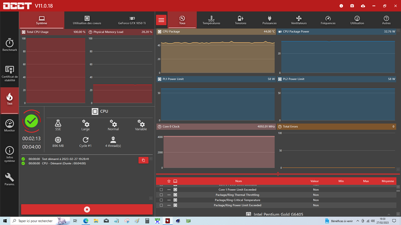

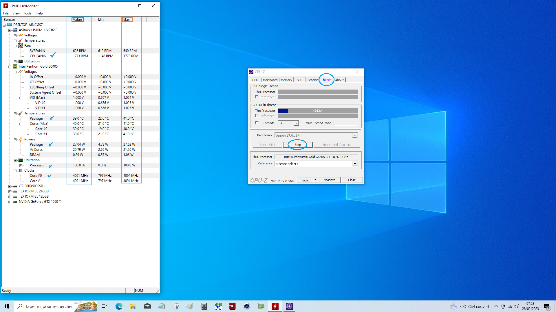

5 core 0 clock
6 total error
le cpu est un pentium 4.1 ghz, pl1 pl2 58w,  température 44°, power 32w
https://zupimages.net/up/23/09/snnb.png
Je suis actuellement en train de faire le test occt avec les meme graphes que vous ,petite question ,combien de temps je le laisse ?

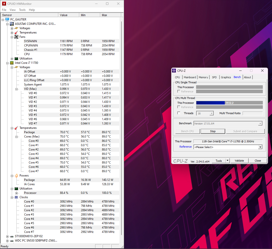

celestins a écrit :
peux tu faire un stress cpu 100% avec CPUZ, surveillé avec hwmonitor  ?
  c'est un peu moins fort en puissance que OCCT
  hwmonitor est assez clair pour voir la valeur instantanée, les mini et max et voir la vitesse max ventilateur cpu
  la durée, 3 minutes suffisent, de toute façon ton cpu va passer en 3 ghz et 65w rapidement
   tu peux aussi appeler la hotline Asus, et demander pourquoi ton pc passe très rapidement en PL1 65w et 3 ghz
   il est toujours sous garantie ?
https://zupimages.net/up/23/09/oard.png
Alors je ferai ça tout a l’heure ,a la fin des 3minutes je fais une capture de hwmonitor ?
Et oui le pc et toujours sous garantie je l ai a peine depuis une semaine ….

n°11226260
got357
Posté le 28-02-2023 à 14:13:10  profilanswer
J'ai fait deux screens ,le premier au début et le second a ~3min comme demander
https://zupimages.net/up/23/09/pa9h.png
https://zupimages.net/up/23/09/9xva.png
Oui le pc est toujours sous garantie (acheter il y a moins d'une semaine)
Message édité par got357 le 28-02-2023 à 14:15:40
n°11226329
kabyll
Posté le 28-02-2023 à 16:20:14  profilanswer
~5500 pts c'est relativement dans la norme,
mais en effet, 3900 pts sur le second, et la frequence qui monte pas au delà de ~3 Ghz, ca c'est pas normal
les temperatures cpu sont élévées mais sans pour autant que ca force à throttle,
peut-etre essayer de maj le bios ?
ta carte mere, y'a une reference dessus?
sur le site d'Asus je trouve ça, mais je suis pas sûr que ce soit la même machine (dur de trouver qqch sur le site asus)

sur le stress cpuz  on peut voir le même pb que sous occt:  la durée  PL2 200w semble très courte
mesure la durée en phase pl2 en comptant les secondes avec le stress cpuz du score 5500 pts jusqu'au  score 3900 pts
quand tu cliques sur le bouton stress, il monte de suite (moins d'une seconde) à 5500 pts?
Quand je le lance il est directement a 5000pts et redescend tres très rapidement a 3900-4300pts ~5s max

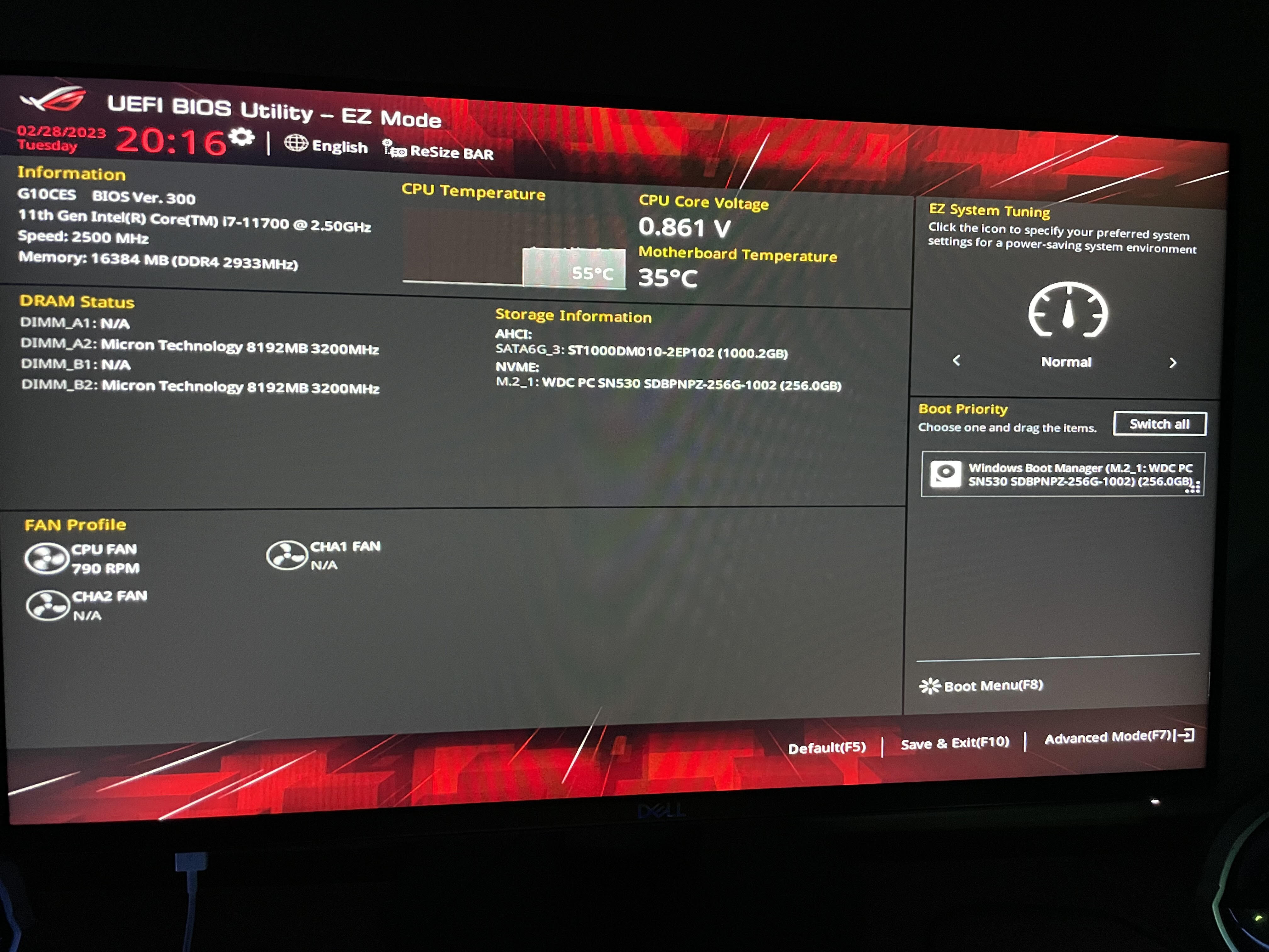

regarde en bios la tempo
c'est dans un cpu configuration, par défaut c'est souvent 56 secondes
https://zupimages.net/up/23/09/muat.jpg
comment on accede au bios ?  :??:

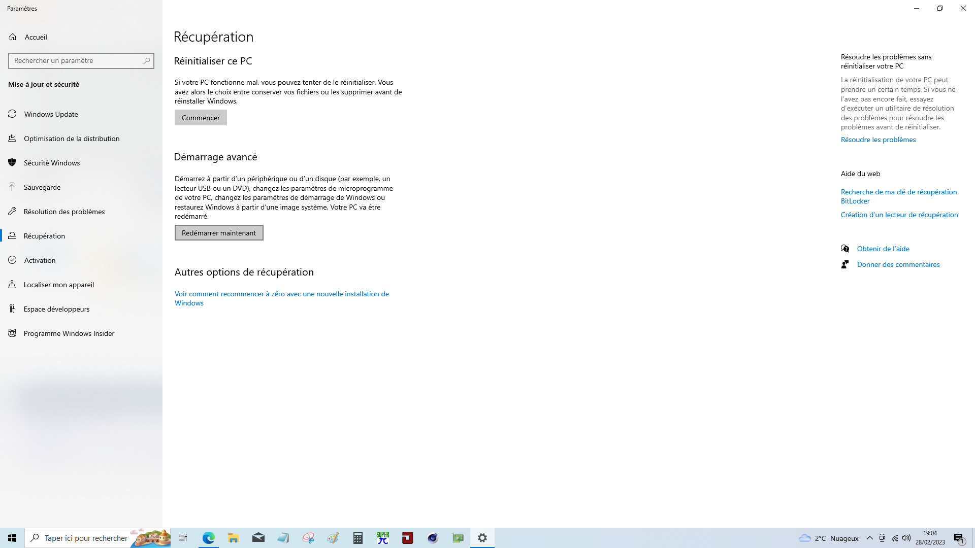

celestins a écrit :
depuis windows par démarrage avancé  (bouton redémarrer et changer les paramètres microprogramme)
https://zupimages.net/up/23/09/xv50.png
pc astuces  https://www.pcastuces.com/pratique/astuces/6663.htm
ou touche DEL clavier au démarrage pc   (faut être rapide)
le bios, opération à risque
(sortie du bios par F10, discard changes pour annuler toutes modifs)
https://zupimages.net/up/23/09/v113.jpg
arriver ici je n'ai pas trouver
n°11226452
seianec
Posté le 28-02-2023 à 21:16:18  profilanswer
Il faut d’abord passer en « advanced mode » en appuyant sur F7 ;)
n°11226455
got357
Posté le 28-02-2023 à 21:23:54  profilanswer

celestins a écrit :
PL1 et PL2, ça peut aussi s'appeler 'long duration power limit' et 'short duration power limit'
tu as bien fait défiler toute la/les pages
ces power limit peuvent aussi se régler automatiquement en indiquant seulement la puissance souhaité du cpu dans 'boot performance mode'
remplacer 'auto' par '90w' ça donne par exemple du 90w/200w et 56 secondes de tempo
normalement ces réglages sont dans un menu 'AI Tweaker' que tu n'as pas
mais ces données sont importantes, elle doivent bien être quelque part dans un 'cpu configuration'
on voit bien le pl1 et pl2 dans OCCT, power limit reste toujours à 65/200, une fois le cpu 11700 poser dans le socket carte mère (microcodes cpu)
  en mettant un celeron g5905, le pl1/pl2 serait peut être à 55/49 et 24 secondes de tempo
quand tu as changé le bios, as tu fait un remise paramètres bios par défaut,   Default  touche F5  ?
si non,  fait un appel hotline Asus
note le numéro de série de ton PC
défaut constaté:
 le pc semble ne pas tenir le short duration power limit, il reste souvent en mode 65W 3.3 ghz max
 ça provoque de gros ralentissement en jeu Fornite 144 fps
