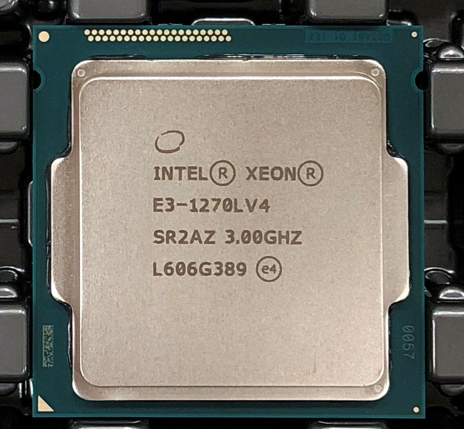

edit: possible que ça soit le Xeon E3-1270L v4 (il est dans l'article ci-dessous, mais j'avais souvenir d'une version grand public, ou alors c'était juste moi qui en aurait aimé un :o )
J'savais pas que sur le Skylake l'eDRAM était un peu différent (un cache du controleur mémoire plutôt que les rebus du L3) [:figti]

Voir mon edit, il y a au moins le Xeon E3-1270L v4 qui a les 128Mo d'eDRAM mais pas d'IGP fonctionnel.
Conclusion de l'article que j'ai  linkée intéressante et en rapport avec notre discussion. Et dans les commentaires :o
I'm assuming that Zen 4 will add at least 2-4 GB of L4 cache stacked on the I/O die.
Message édité par Fouge le 05-09-2022 à 16:34:21

Ils l'ont jamais commercialisé apparemment.
Etat : "annonced".
Effectivement, j'pense que depuis le temps c'est mort :D
edit: en fait ça a existé pas que sur papier, mais qu'en OEM et ça n'a pas l'air répandu vu le peu de résultats
https://rehost.diberie.com/Picture/Get/t/86582
https://www.ebay.fr/itm/383309768640
https://www.ebay.fr/itm/384857418943
Bon ensuite l’intérêt de ce CPU est assez limité
Message édité par Fouge le 05-09-2022 à 17:42:44
