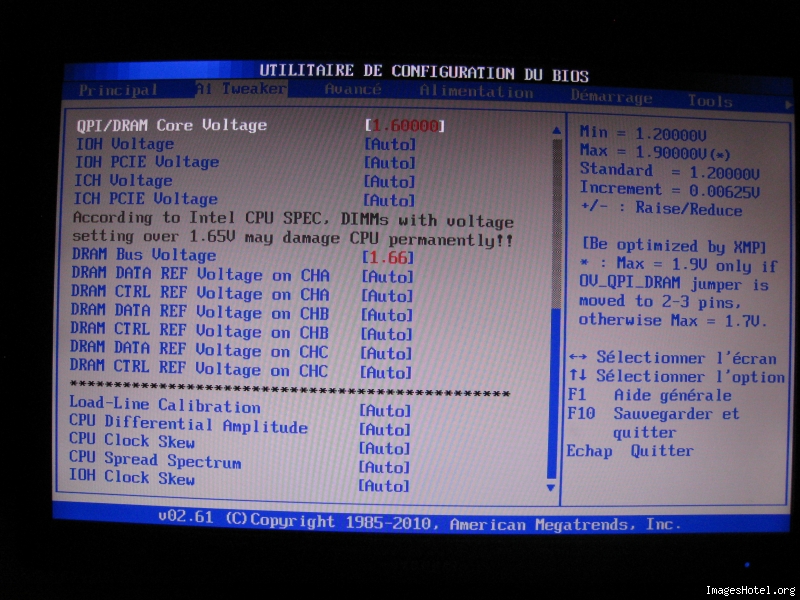

c'est le dram  bus voltage ?
il s'est automatiquement mis à 1.66v
merci

c'est le vdimm à 1,66V. Je parle plutôt vcore et vqpi si nécessaire. C'est juste une hypothèse. C'est quoi comme carte mère ?

c'est une p6t se avec un i7 920.
Avec le profil, il m'/oc automatiquement le proc à 2.71guz au lieu de 2.66ghz...(pratiquement rien quoi).

Posté le 29-06-2011 à 14:36:34  profilanswer
oui mais est-ce que les tensions ont suivi ?

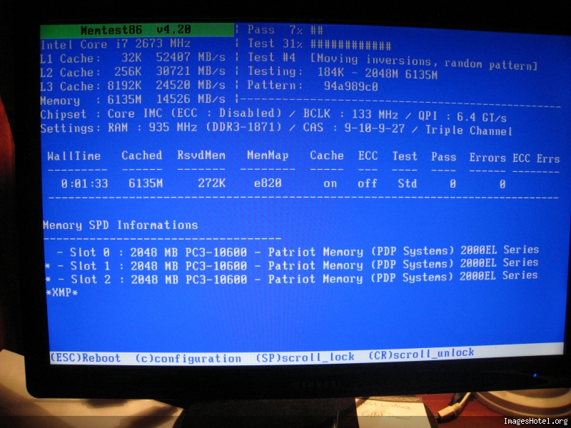

chassonj
Posté le 30-06-2011 à 00:05:33  profilanswer
tout d'abord, memtest86+ est ok mais je ne comprends pas pourquoi il m'affiche de la pc10600 ??
http://www.imageshotel.org/images/chassonj/img3243.jpg
Ensuite ce que j'ai dans le bios avec le profil XMP:
http://www.imageshotel.org/images/chassonj/img3244.jpg
et
http://www.imageshotel.org/images/chassonj/img3245.jpg
je suis repasser en pc14400 soit 1866mhz au fréquence d'origine du i7 920.
tu crois que si je désactive l'HT, je pourrais descendre à 1.65v, vu qu'il m'affiche 1.66v et qu'il ne faut pas dépasser cette 1ère valeur ?
merci

Posté le 30-06-2011 à 01:03:00  profilanswer
PC3-10666, tout simplement car c'est le profil JEDEC le plus haut enregistré dans le SPD de ta ram.
Faut voir aussi les fréquences de l'uncore et du QPI link. Tu baisses ces valeurs et tu réessaye, tu seras vite fixé.

Posté le 30-06-2011 à 08:13:42  profilanswer
+1 c'est le profil SPD, si tu regardes bien memtest dit que ta ram tourne à 935 (DDR3-1871) ;)

chassonj
Posté le 30-06-2011 à 19:52:45  profilanswer
SUPER,j'ai juste choisi le QPI link à 6300 au lieu du 6800 qu'il devait choisir car maintenant le profil XMP est validé et tout fonctionner à merveille.
MERCI
