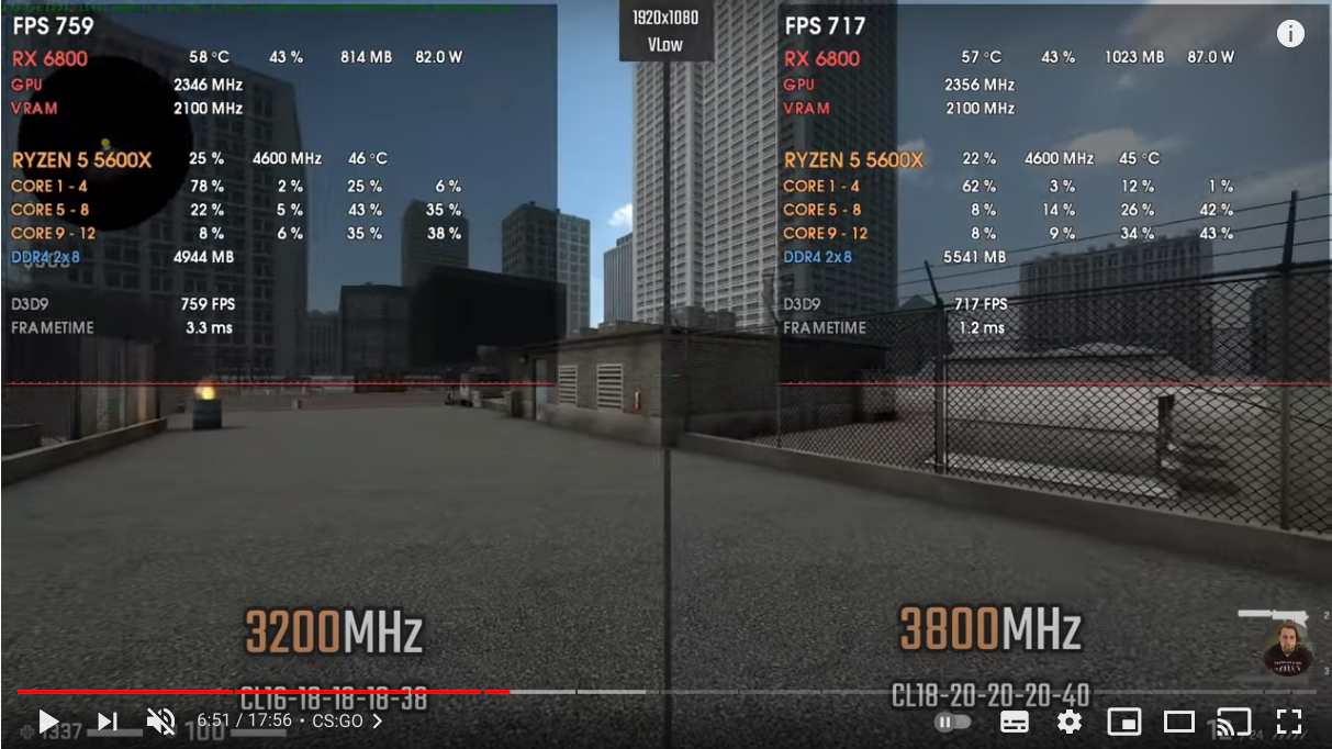

Je ne te remets pas du tout en doute tes compétences, mais tu as vu la deuxième vidéo, sur CS et ACV notamment, la config avec la 3200 a un CPU et un GPU plus chargés mais moins de FPS que la config à 3600.
D'ailleurs chose étonnante, la 3200 donne plus de FPS que la 3800 sur CS :lol:
https://rehost.diberie.com/Picture/Get/t/46455
Perso je trouve ça bizarre. :o
