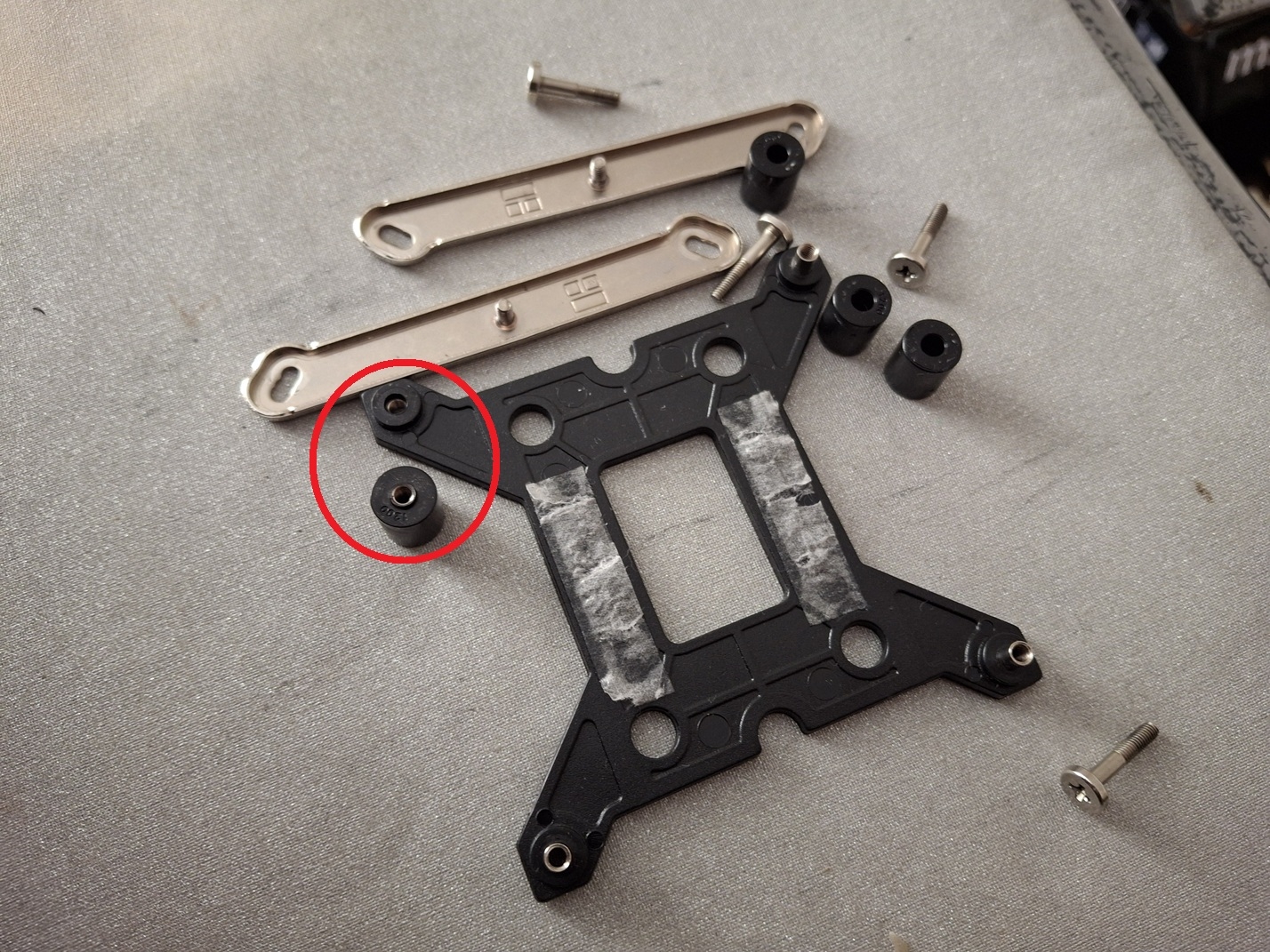

Je me suis dit qu'il fallait vérifier le montage du Phantom Spirit, ce que j'ai fait + reprise un nouvelle fois de la pâte thermique (TG Duronaut), mais rien à faire.
Normal pour vous ? Une idée sinon ? Défaut de planéité du Phantom Spirit ?
Le montage de ce dernier me pose quelques questions,  il y a bien contact entre rad et IHS, je le vois au démontage où la pâte est uniformément répartie, mais les vis de serrage de l'attache sont en butée mécanique avant d'être limitée par le serrage...en gros on ne peut pas serrer comme un bourrin, il y a un serrage max, correct visiblement mais sans plus.

Merci pour la piste, je viens de vérifier : il me reste dans la boîte les entretoises bleues (LGA1700), le sachet avec les entretoises rouges + vis (AM4/AM5) est intact, et il y a la backplate LGA1700.
J'ai donc bien installé la backplate LGA1200/115x, les entretoises noires + vis prévues pour LGA1200/115x.

J'ai trouvé le coupable : un des inserts métalliques de la backplate, qui font office de filetage pour les vis de fixation des supports côté CPU sur ma config 9900k, s'est brisé
https://rehost.diberie.com/Picture/Get/r/403189
Je viens d'envoyer la photo + facture à Thermalright pour qu'ils m'envoient une nouvelle backplate. Pas très quali tout ça :o
Et comme je viens de mettre un AIO 360, c'est tout de suite le jour et la nuit sur les températures par rapport à un rad de traviole :D
Ali
Message édité par Ali-Pacha le 19-06-2025 à 18:10:30

Ah ben oui, forcément si le rad était mal fixé  :D
Retour aux tests alors ? Maintenant qu'il est correctement refroidi il devrait bien mieux se comporter.
