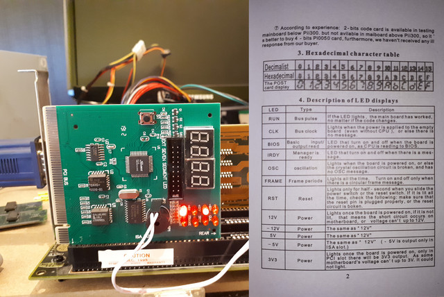

Dites, moi j'ai tjs des souci avec le 486.
https://i.ibb.co/8m3fpws/debug.jpg
C'est moi où je suis censé avoir du 5v mais pas de 3.3v ?

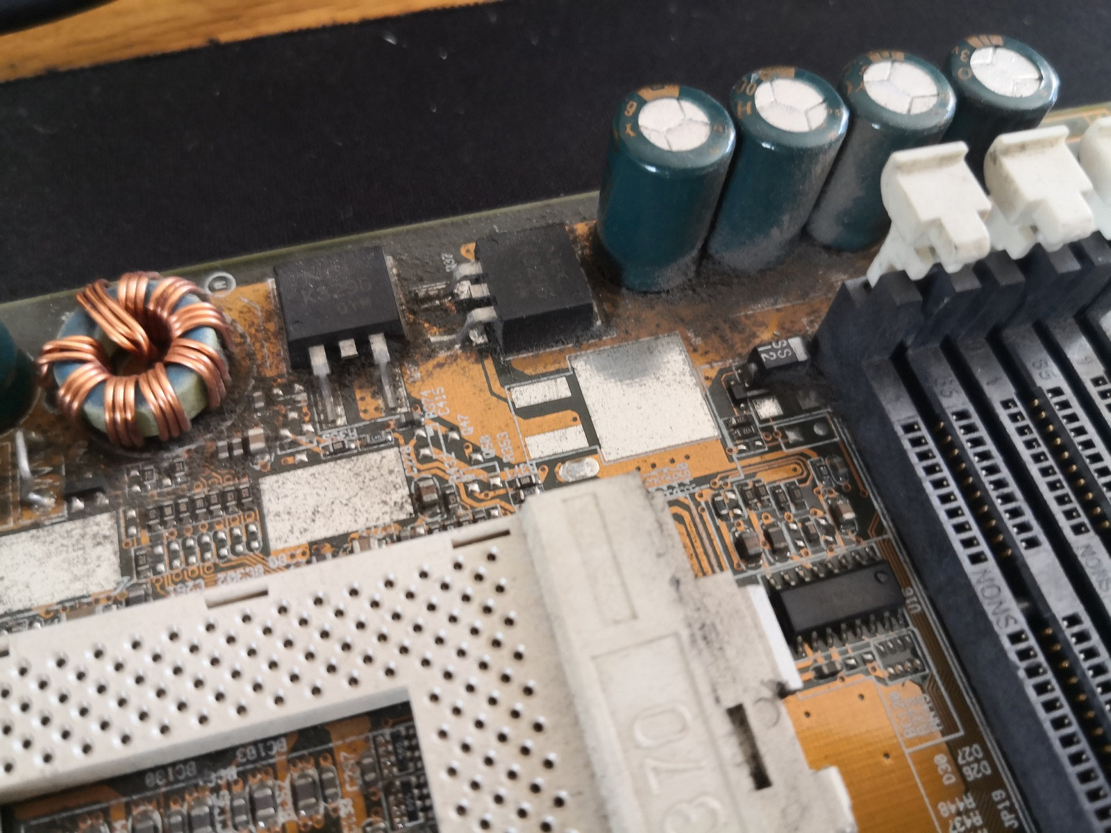

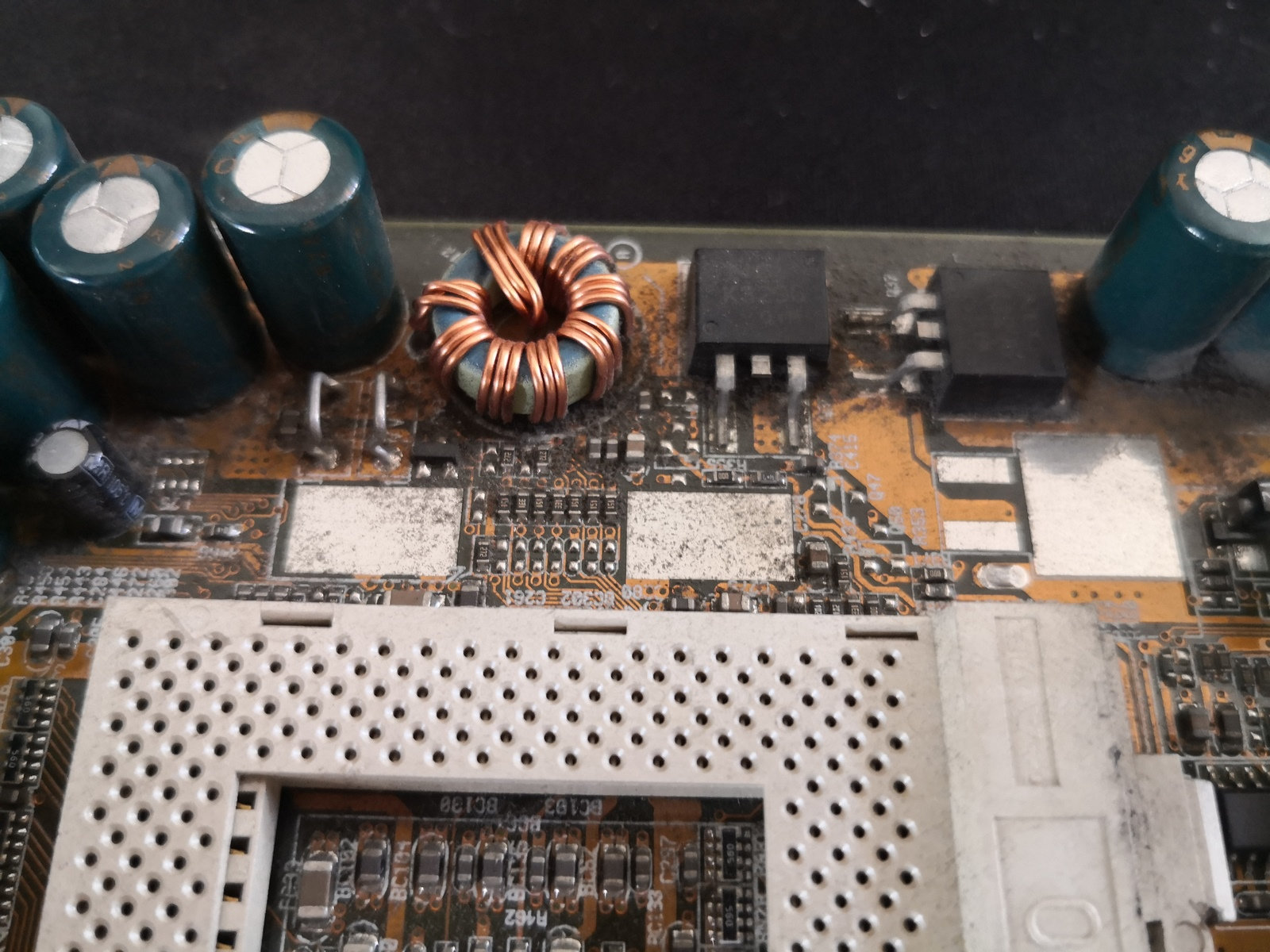

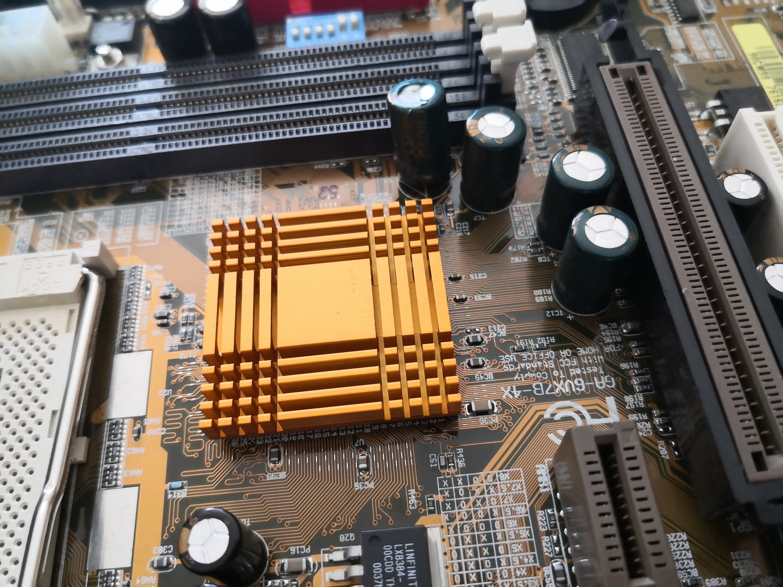

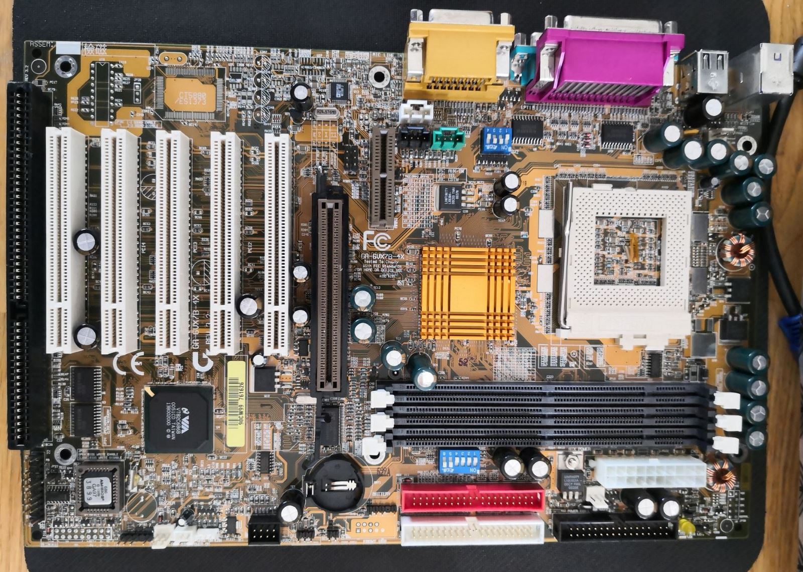

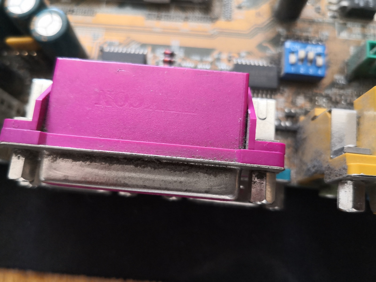

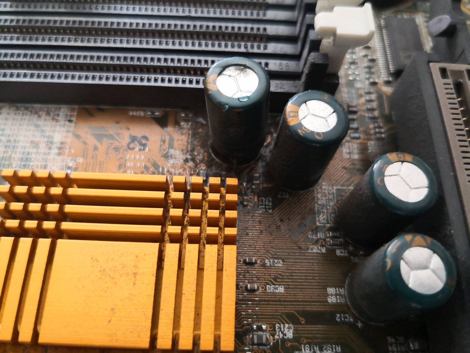

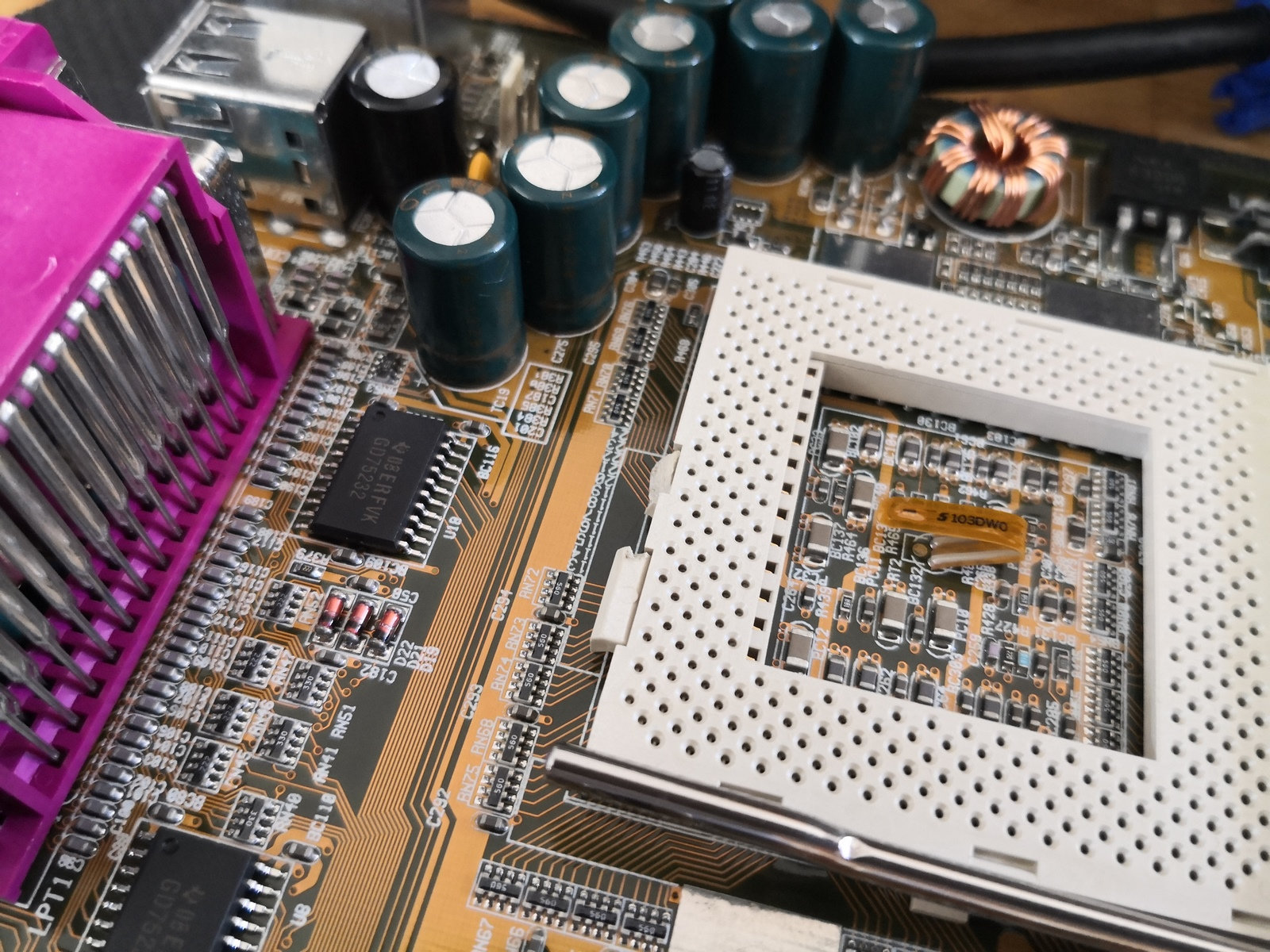

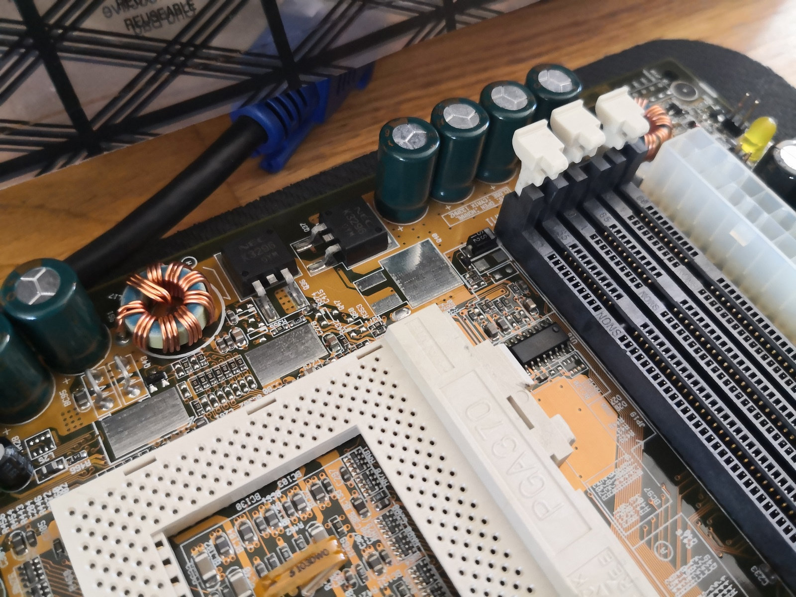

L'averse qui vient de tomber m'a donner envie de donner la douche à quelques cartes mères bien crades récupérées récemment par l’intermédiaire de Kalysto.
Pour l'opération douche, on vire tout ce qui y est démontable (fan, radiateur, pile, jumper...etc).
Et hop sous la douche, eau tiéde avec un du liquide vaisselle (bio !) et une brosse douce.
On secoue bien la bête après la douche pour enlever le gros de l'eau.
Ensuite opération sèche cheveux en insistant bien sur les slots et les recoins, recto/verso, pendant 10 minutes.
Je commence en température max pendant 2 à 3 mn puis en tiede pendant encore 5 à 8 minutes, jusqu'à aucune humidité ne soit visible à l'oeil nu.
Ensuite la carte va se dorer la pilulle dans un courant d'air chaud à 30 degres environ (genre radiateur céramique soufflant) pendant 1 heure.
Apres plusieurs dizaines de cartes mères traitées ainsi, jamais un soucis.
Exemple du résultat avec du Gigabyte GA-6VX7B-4X.
Une petite carte mère socket 370 en Via Apollo 133A qui offre un port ISA et un port AGP qui supporte les cartes 3.3v et 1.5v
Elle prend les Coppermine en  bus 133 mais pas les Tualatins
AVANT
https://zupimages.net/up/20/09/7vk4.jpg
https://zupimages.net/up/20/09/jvov.jpg
https://zupimages.net/up/20/09/x9vj.jpg
https://zupimages.net/up/20/09/xilq.jpg
APRES
https://zupimages.net/up/20/09/tqxs.jpg
https://zupimages.net/up/20/09/5g2p.jpg
https://zupimages.net/up/20/09/9fy8.jpg
https://zupimages.net/up/20/09/6157.jpg

Depuis que j'ai sauvé ma Gigabyte P35t-dq6 Rev1.0 comme ça j'hésite pas maintenant personnellement.
Par contre ma méthode diffère un peu dans le sens qu'après la douche je passe la carte a l'aire comprimé pour évacuer le plus d'humidité possible surtout dans les slots ect.
Ensuite séchage naturel 1 journée complète et ces comme neuf!
AVANT
APRES
Je n'ai jamais osé [:bobibob333]
Mais le résultat est trop bien [:monsieur double jay:1]

Bon, j'ai décidé de m'occuper de la PCChips M915i récemment reçue, la fameuse carte mère aux write cache bidon.
Déjà j'aimerais savoir si elle marche !
1er écueil, la mémère n'accepte que les barrettes 72 pins FPM DRAM, et dans la boite à vieille RAM, c'est impossible de distinguer les EDO des FPM.
Et rien ne ressemble plus à une barrette de FPM qu'une barrette d'EDO, surtout quand aucun sticker n'indique ses caractérisques.
J'ai fini par dénicher 2 modules de 8Mo Hyundai en FPM, mais quelle galère quand mêmme en "googlisant" les info des chips on trouve peu de chose.
A noter, une page qui liste quelques références en indiquant EDO ou FPM : ICI
Les mille et un jumper de configuration de la tension, du cpu, de la fréquence de base sont positionnés et vérifiés 3 fois...Pas envie de cramer mon seul AMD 486DX-4 100 !
La monstrueuse ATI Mach64 2Mo est bien installée sur son slot PCI...
Post Card ISA OK
Speaker OK
Je revérifie que les connecteurs d'alim AT sont bien dans bon sens (PCChips ayant économisé aussi sur les détrompeurs...)
Allez, je tente un premier démarrage tel quel, l'heure de vérité a sonné !
Et...
https://zupimages.net/up/20/10/4cn5.jpg
Ca boote !!!! Trop content de voir une des plus belles bouses de l’époque prendre vie sous mes yeux émus.
Je coupe tout, remplacement de la pile (ouf, c'est pas un Dallas!), connexion de mon vieux clavier DIN "made for Windows 95".
Ajout d'un FDD, d'un HDD 6.4Go et d'un CDROM.
Un p'tit coup d'EZ Drive pour faire reconnaitre la totalité du disque puisque le bios n'en n'est pas capable, et go pour l'install de 95 OSR2.
Bon j'ai juste oublié qu'avec une souris ça serait mieux... Mais je n'ai pas de port souris ! A voir plus tard.
https://zupimages.net/up/20/10/c1s8.jpg
A noter que si j'installe une CF à la la place du HDD, j'ai un freeze à la detection des disques au post...
Peut etre que les 16Go y sont pour quelque chose, je n'ai pas de CF plus petites pour le moment.
