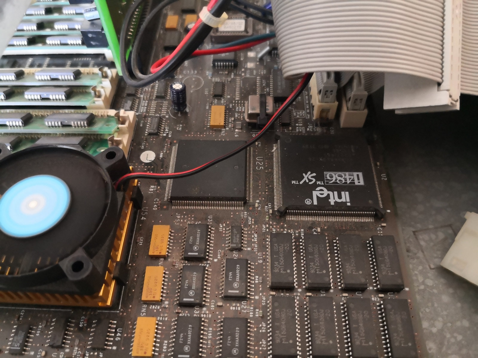

Bon ben que je test avec le slot A ou B j'ai exactement le même symptôme.  [:kyjja:1]
J'ai la mobale d'origine en 810 ou 810E (la compaq mise à la place est en 815E), j’essaierai dans la semaine pour voir.

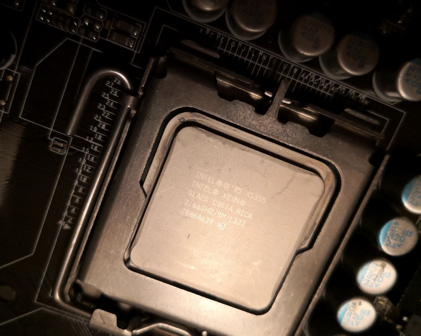

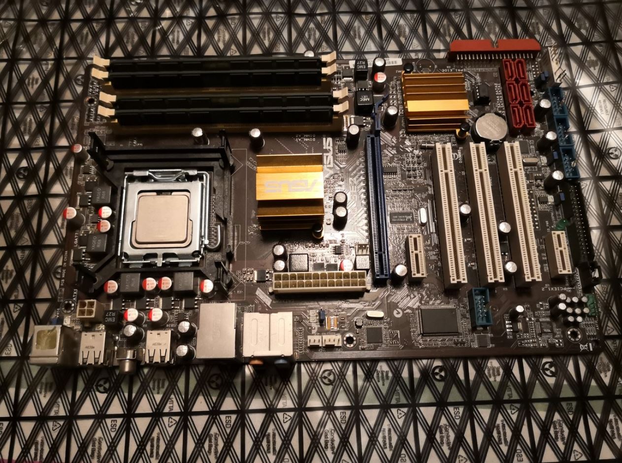

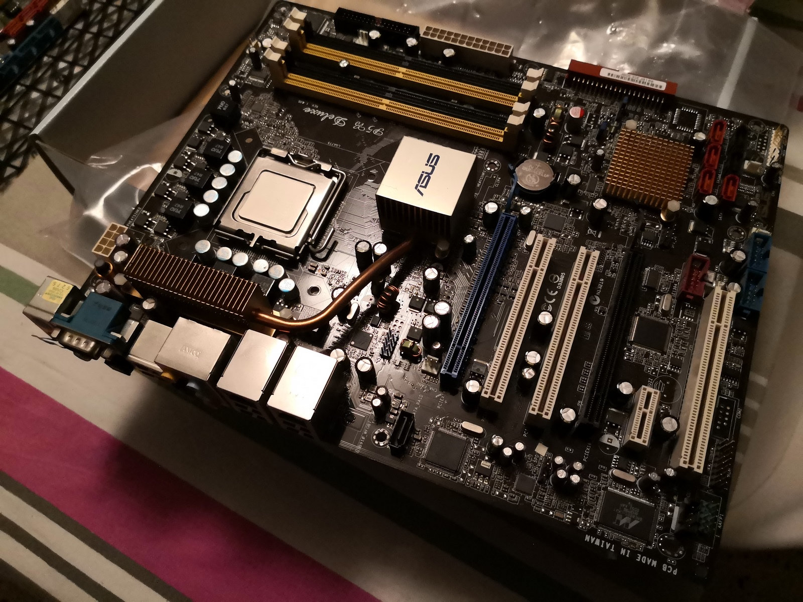

On commence par une Asus P5Q accompagnée de ses 4x1Go de ram (et de son Pet 4 pour pas péter les pins)
https://zupimages.net/up/20/05/ccvw.jpg

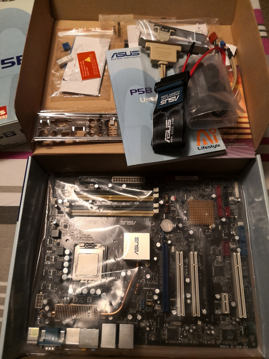

Present déjà très sympa...mais qui ne fait pas le poids face à une P5B Deluxe dans sa boiboite avec son bundle et un petit Xeon.
La bestiole est déjà flashée avec un bios pour les supporter..
https://zupimages.net/up/20/05/fsch.jpg
https://zupimages.net/up/20/05/g6wt.jpg
https://zupimages.net/up/20/05/shm0.jpg
https://zupimages.net/up/20/05/ya7y.jpg
https://zupimages.net/up/20/05/jim8.jpg

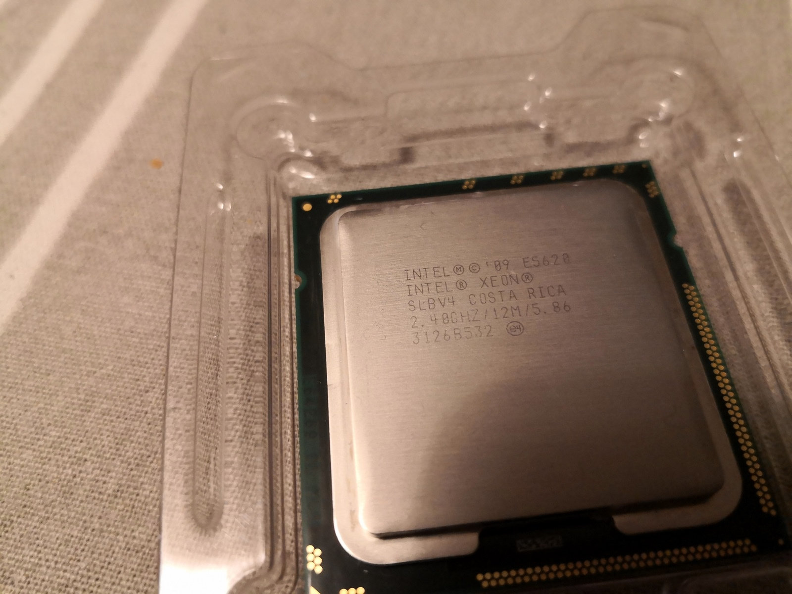

Y'a même un Xeon en rab :
https://zupimages.net/up/20/05/9yq7.jpg

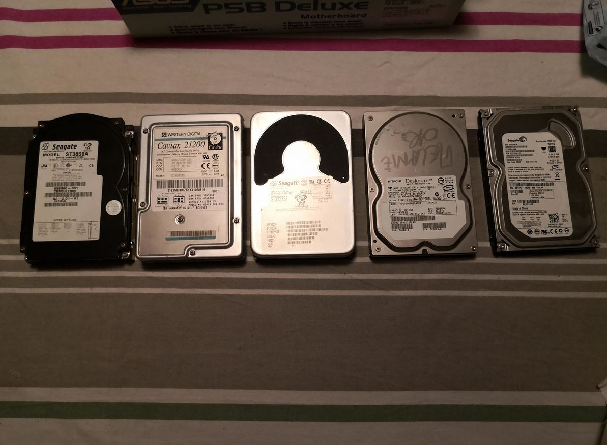

Oh et quelques HDD dont des vieilleries idéales pour mes vieilles bouses :
https://zupimages.net/up/20/05/pzom.jpg

Sympa tout ça :)
Ça fait un bail que j'avais pas vu des si vieux Seagate et WD :lol:
C'est moi ou la tête des condos semble un peu bombée?

Effectivement sur la P5Q, c'est léger mais visible, une grosse partie des condos sont bombés !
Et bien qu'elle fonctionne sans soucis dans cet état, je vais la laisser tranquille jusqu'à ce que je sois enfin capable de changer moi-même les condos.

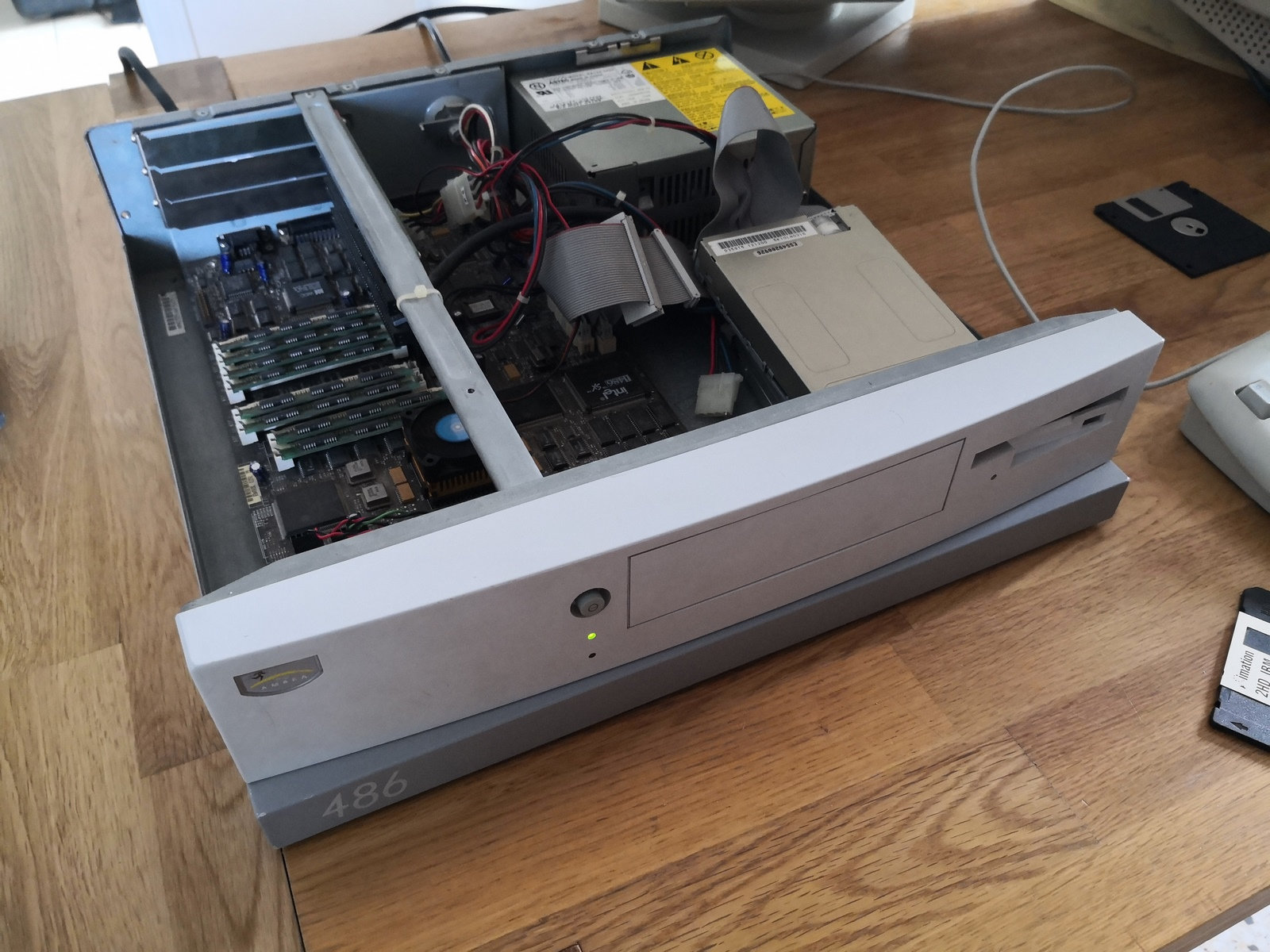

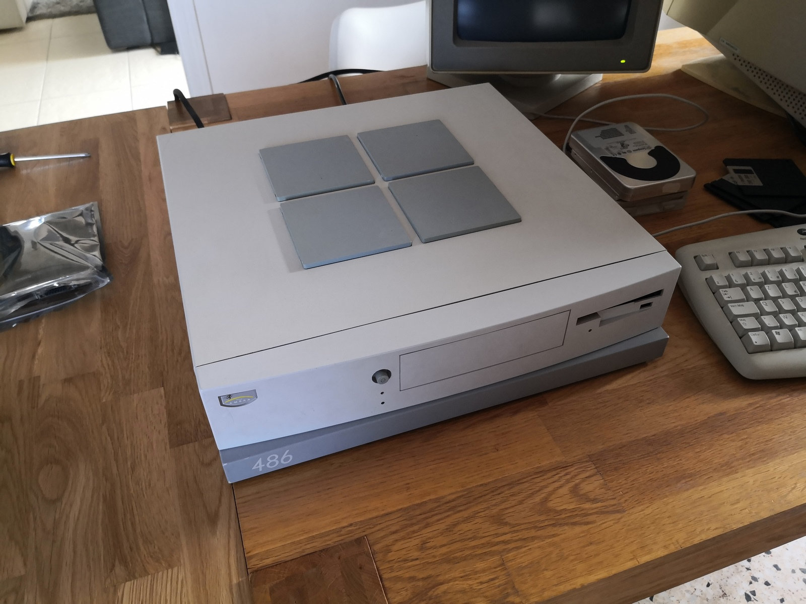

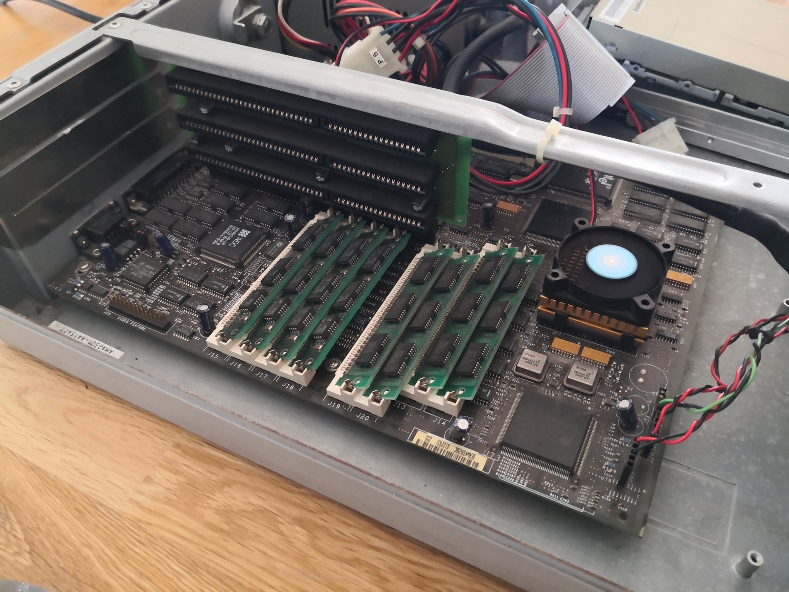

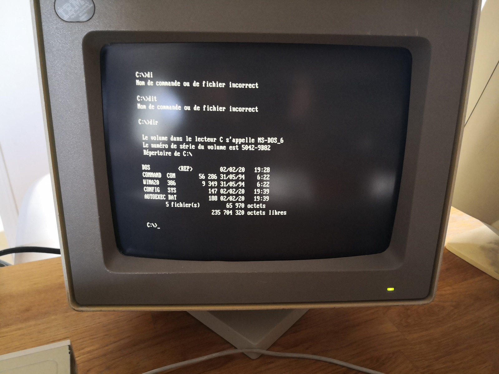

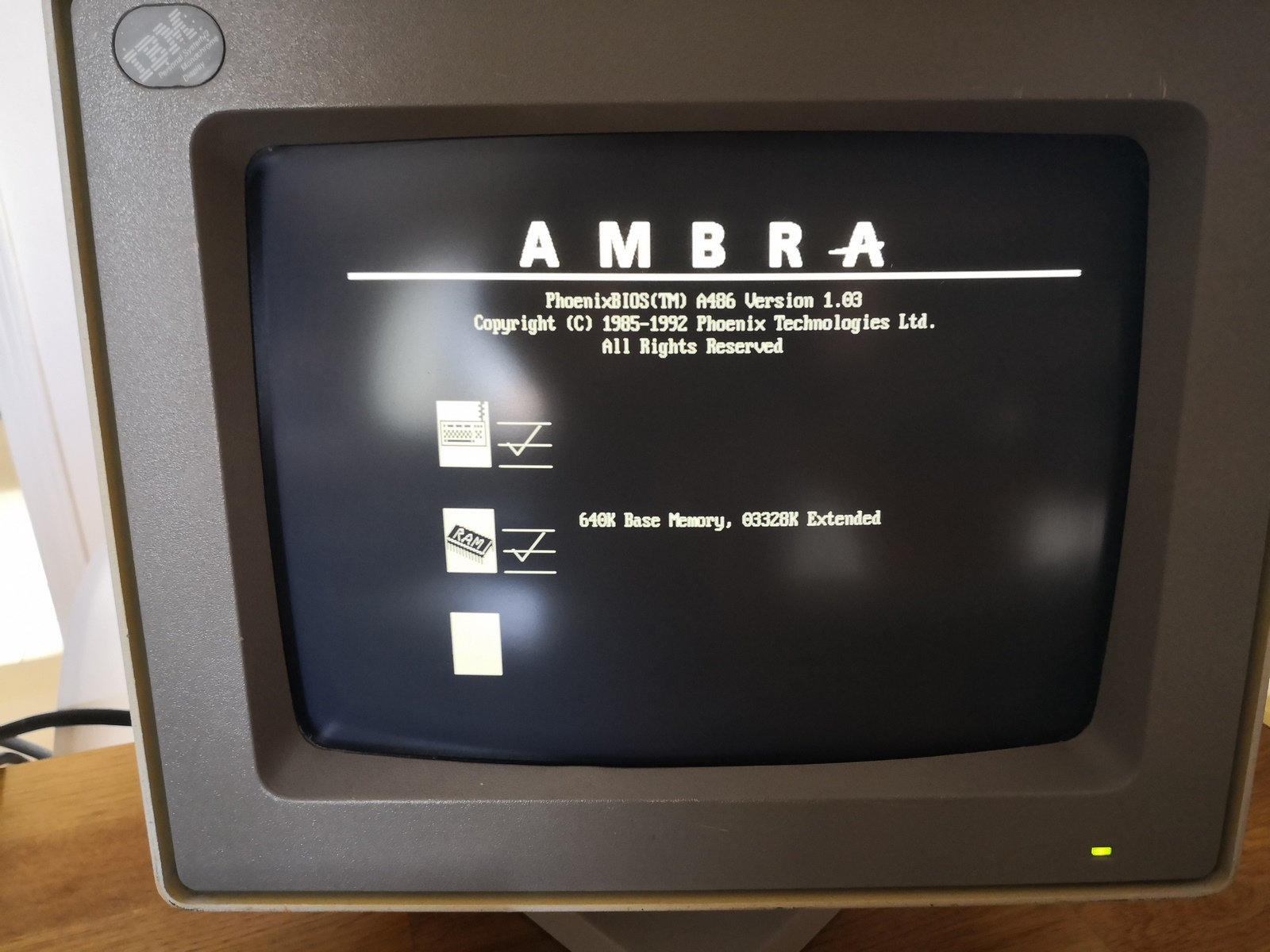

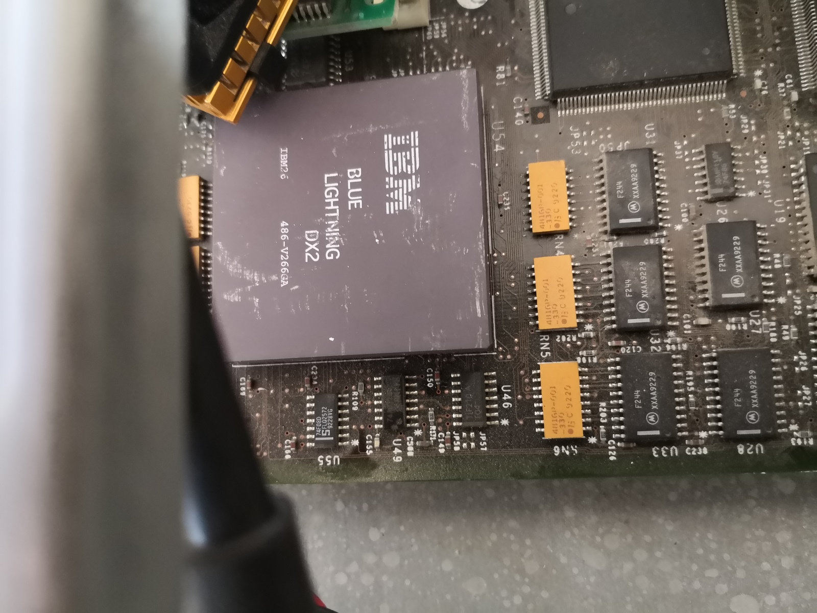

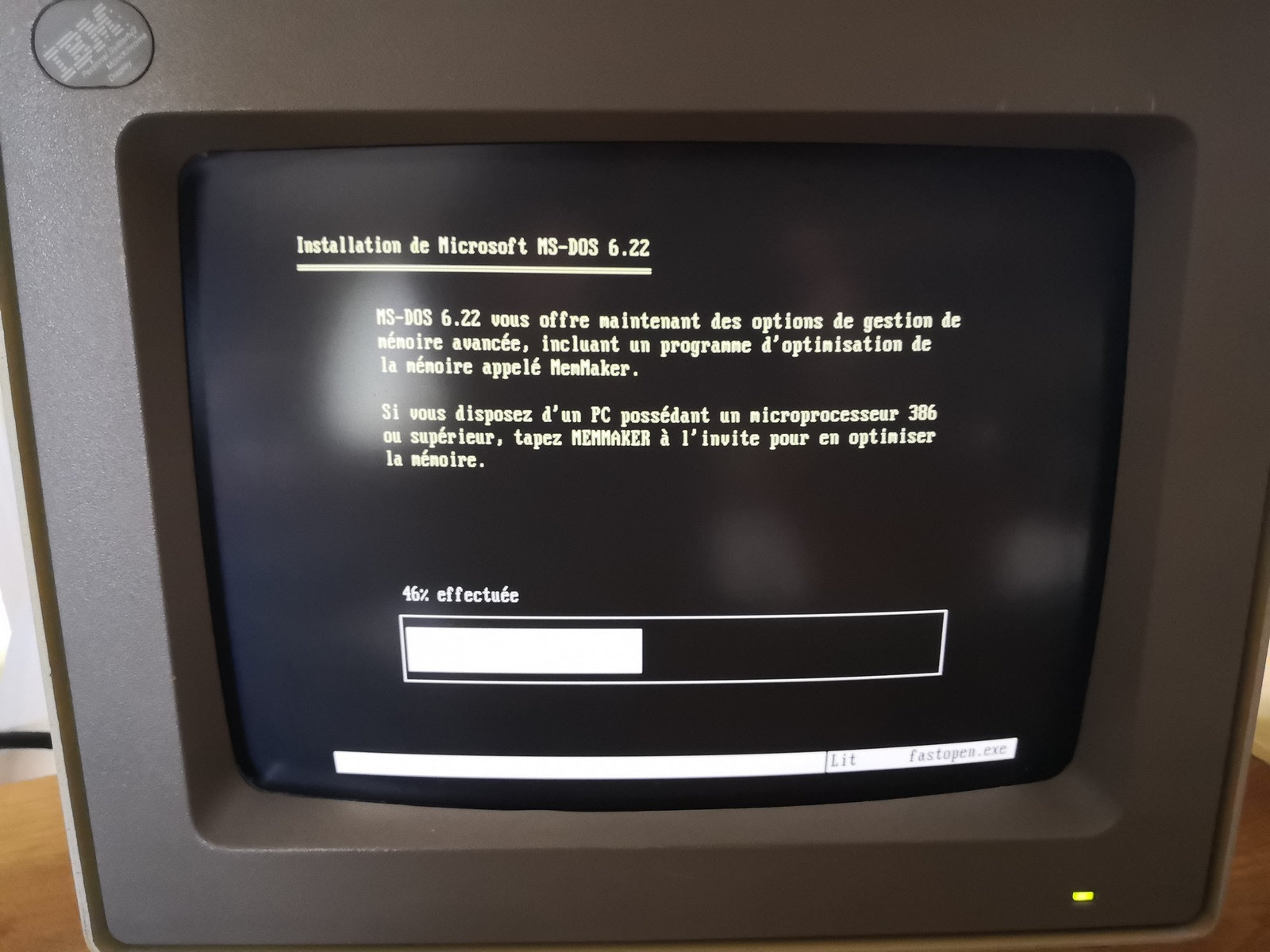

Pour le plaisir (ou le déplaisir ?) des yeux, petit redémarrage ce matin d'un IBM Ambra 486SX25 upgradé via un IBM Bluelightning 486DX2 66.
Celui là risque de finir ses vieux jours en Belgique dans quelques jours.
https://zupimages.net/up/20/06/adnc.jpg
https://zupimages.net/up/20/06/i5mf.jpg
https://zupimages.net/up/20/06/owd6.jpg
https://zupimages.net/up/20/06/3n4d.jpg
https://zupimages.net/up/20/06/vnlx.jpg
https://zupimages.net/up/20/06/ud3r.jpg
https://zupimages.net/up/20/06/juhb.jpg
https://zupimages.net/up/20/06/qp53.jpg
Message édité par Ordimini le 03-02-2020 à 10:32:24

Ce non sens complet d'Asus pour le dissipateur thermique du chipset de la P5B Deluxe...  [:clooney45]
Achat - Ventes/Feedback
n°10695280
It_Connexi​on
Posté le 03-02-2020 à 11:31:44  profilanswer
A quel niveau ? J'ai à peut de choses près le même sur la P5W DH Deluxe
n°10695286
kronoob
Posté le 03-02-2020 à 11:37:56  profilanswer
Déjà les ailettes ne sont pas dans le sens vertical donc ne permettent pas un flux d'air naturel. Ensuite la plaque qui "enferme" le dissipateur rend les ailettes inutile.
Autant le dissipateur sur les régulateurs de tension, ca se comprend. Ces cartes sont souvent utilisé avec un ventirad tour qui va avoir un flux d'air horizontal.
Mais pour le northbridge, c'est complètement con. :ouch:

Posté le 03-02-2020 à 11:40:57  profilanswer
A part si tu as des ventilateurs en façade avant, ce qui est souvent le cas, non ?
n°10695300
kronoob
Posté le 03-02-2020 à 11:56:14  profilanswer
Les ventilateurs en façade avant ou arrière me semblent un peu loin pour qu'ils aient un impact sur le flux du dissipateur du chipset qui est bien au milieu du volume. D'autant que le flux est forcément impacté par les barrettes de mémoire vive qui sont à la verticale.
Bref, faudrait faire une vrai modélisation des fluides pour en avoir le cœur net, mais à vu de nez, ca me semble bien pourri.
n°10695302
Ordimini
1 + 1 = 10
Posté le 03-02-2020 à 12:01:42  profilanswer
Bah, apparemment ca n'a pas empêché la P5B deluxe de faire péter les records de FSB à l'époque.
A noter qu'on peut coller un fan sur la partie "mosfet" du heatpipe, recommandé d'après la notice en cas de gros overclocking.
Mais c'est vrai que c'est un peu bizarre ce radiateur de northbridge.
Y'a un très beau topic unique consacré à la P5B Deluxe => https://forum.hardware.fr/hfr/Hardw [...] 8242_1.htm
Stock, le NB grimpe à 58 degrés (température ambiante 18) après 2 heures de NFS Carbon (houlalala, souvenirs...)
Rien qu'en virant le pad merdique sous le NB et en mettant de la pate correcte, ca tombe à 48 degrés.

Il est mimi ce petit IBM, c'est un plaisir à remonter ce genre de PC, il faut prévoir quand même une demi journée  :whistle:
Tu pourrais aussi l'updater avec un lecteur Cdrom et une petite Sound blaster 16   :sol:

Oui, je l'aime bien, de conception toute simple, pas de truc bizarre, chiant à démonter.
Mais c'est son prochain propriétaire qui décidera quoi en faire, là j'ai besoin de place pour ma collection slot A et socket A.
Quand j'aurais reçu mes différentes pièces pour fabriquer moi-même une pile bios externe pour mon Compaq 575, ca sera cool.
Car mon bricolage immonde pour y mettre une pile à la place de celle soudée n'a pas tenu, je perd les paramétres HDD, DATE...Etc à chaque fois que le coupe.
Il aura le droit à sa Soundblaster 16 ISA et une Diamond Voodoo 1 sous 95 ou 98, faut que je vois.
