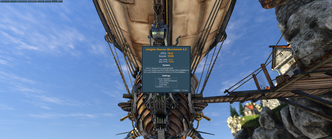

Bon j'ai fais le benchmark, aucuns soucis d'affichage.
cela se produit uniquement sur CS2.
https://i.postimg.cc/7ZNngMRT/Sans-titre.png
