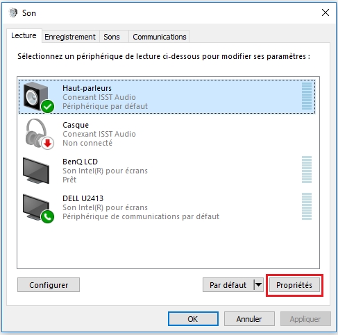

Posté le 19-02-2022 à 12:52:56  profilanswer
Salutation,
je confirme concernant la présence de la sortie numérique quel soit indiqué en spdif ou en sortie numérique.
dans les paramétrages du son windows 10, sur la droite tu as "panneau de configuration du son" ( plus pratique pour gérer/pilote le son sur différentes sorties/entrées),
il faudrait zoomer de près dans les propriétés de tes sorties optique
https://rehost.diberie.com/Picture/Get/t/62915
personnellement, j'ai une carte son avec entrée/sortie optique également et pour info le gestionnaire audio les nomme spdif out/ digital in.
est ce qu un utilitaire/logiciel de la marque a été installé en même temps que les pilotes? il semble qu elle soit bien présent sur le lien du pilote windows 7 transmise plus haut ( en scrutant l'exe)
il peut y avoir une option concernant ta sortie optique via ce logiciel.
