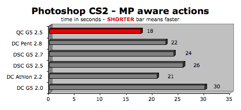

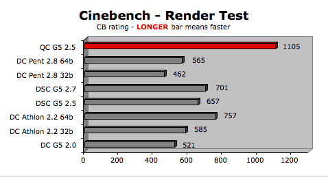

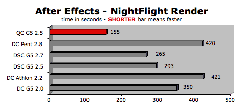

Posté le 13-01-2006 à 14:14:47  profilanswer
T'es toujours sur de vouloir passer au PC ?
http://www.barefeats.com/image06/pcdc-ae.gif
http://www.barefeats.com/image06/pcdc-mp.gif
http://www.barefeats.com/image06/pcdc-cin.gif
GRAPH LEGEND
QC G5 2.5 = Quad-Core G5/2.5GHz Power Mac
DSC G5 2.7 = Dual Single-Core G5/2.7GHz Power Mac
DSC G5 2.5 = Dual Single-Core G5/2.5GHz Power Mac
DC Pent 2.8 = Dual-Core Pentium 2.8GHz
DC Athlon 2.2 = Dual-Core Athlon 2.2GHz 64bit X2 4400+
64b = Windows 64 bit version of Cinebench
32b = Windows 32 bit version of Cinebench
http://images.apple.com/powermac/performance/images/lightwave20050427.jpg
http://images.apple.com/powermac/performance/images/bbs20050427.jpg
http://images.apple.com/powermac/performance/images/photoshop20050427.jpg
nb: Y'a pas que les jeux dans la vie.

Posté le 13-01-2006 à 14:21:49  profilanswer
@bimpin : c marrant mais il donnt pas le reste de la config dans ton bench ...
Déja ton bench il veut rien dire : surtout qu'il sort d'on ne sait ou ;O
Mais surtout on s'en fout puisqu'il a déja acheté sa config.
Donc le trollisme out :pfff:

Posté le 13-01-2006 à 14:31:21  profilanswer
:lol: super de sortir des benchs dont la moitié viennent directement de chez Apple
en plus le G5 c'est bientôt de l'histoire ancienne... par quoi Apple le remplace déjà ?  :whistle:
n°4574265

bipim2000
COMMON BABY !!!!
Posté le 13-01-2006 à 15:04:17  profilanswer
HUMOUR HUMOUR, :lol:
Vous êtes à cran en ce moment! :fou:
T'inquiètes ton X2 c'est de l'histoire ancienne aussi > regardes les perfs du nouveau FX60 (dual core). Et si Apple remplace (déjà ils vont chez Intel et pas chez AMD lol ;) ) c'est qu'ils n'ont pas pu faire un G5 portable...
Enfin les benchs sont toujours ce qu'ils sont, mais ils t'arrangent quand ils sont à ton avantage.  allez t'inquiètes pas... :jap:
Message édité par bipim2000 le 13-01-2006 à 15:08:09
n°4574312
