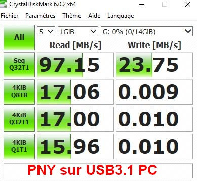

ok, voici les comparaisons, en fait , tres proches , la même clé USB sur le port du hub iHaper
https://zupimages.net/up/19/10/loly.jpg
puis la même clé USB sur le ports USB 3.1 du pc.
la première ligne en "read et write" ok, mais les autres lignes plus bas , c'est quoi ?

il n'est même pas handicapé puisque sur certaines lignes , il est meilleur par le hub. Mais bon globalement les deux tableaux sont semblables.
Pour ce qui est de la clé USB PNY dans les derniers tableaux postés , vous indiquez en légende deux fois Port USB 3 et les tableaux sont semblables
Votre clé usb en écriture de petits fichiers , bien que les trois chiffres soient cohérents entre eux, affiche des débits minables.
Essayez en testant sur 50Mb au lieu de un Giga.
Votre clé chauffe peut être et donc voit ses débits s'effondrer.

Sans revenir sur les tableaux qui sont identiques comme indiqué plus haut, le test se décompose en 4 parties :
- lecture séquentielle : on demande au disque de lire/écrire des données positionnées sur des secteurs adjacents. On teste ici le débit du disque.
- lecture/écriture en accès aléatoire de 4ko pour les trois autres tests : Q8T8 (file d'attente 8, Thread 8), Q32T1, Q1T1. On demande au disque de lire/écrire des données de 4Ko sur des secteurs aléatoirement placés sur le disque dur. On teste ici les temps d'accès du disque ainsi que la qualité du contrôleur, notamment dans la gestion de la file d'attente et des threads. C'est notamment dans ce domaine que les SSD on un énorme ascendant sur les hdd méchaniques puisque la tête de lecture doit se déplacer d'un secteur à l'autre.
