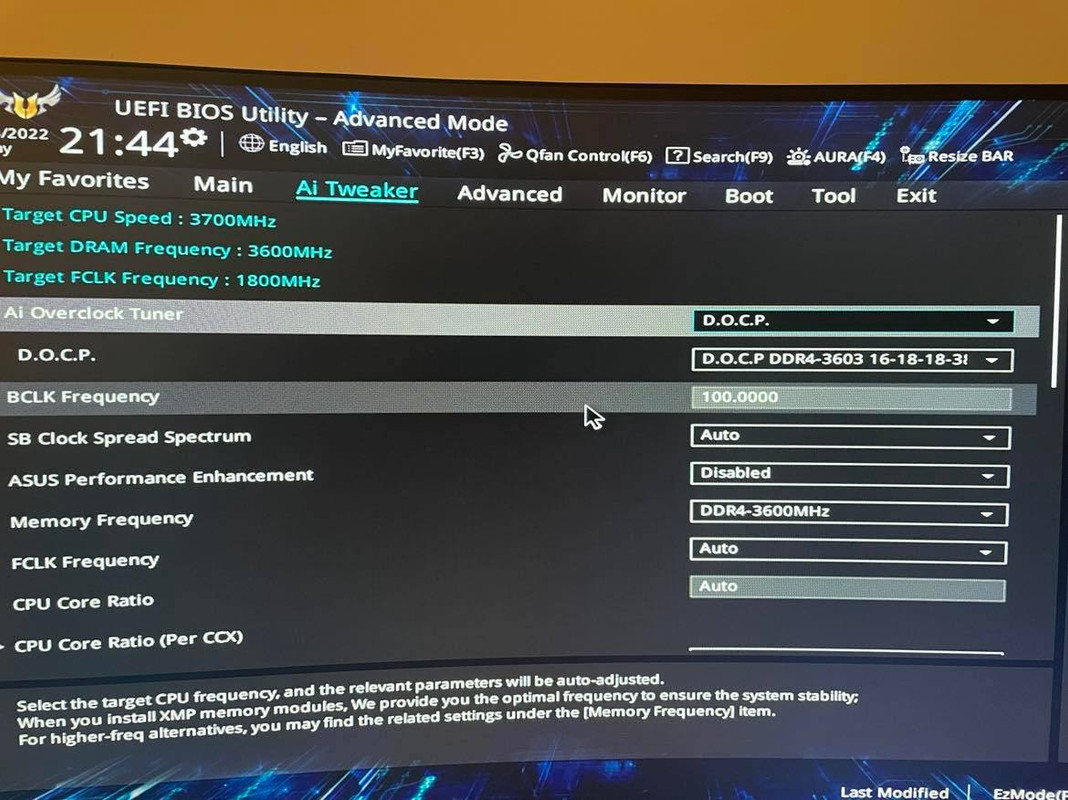

Dans le BIOS j'ai activé le D.O.C.P et je les ai bien réglé sur DDR4-3600MHZ. ( Si c'est bien ce que tu entends par XMP )
Mon BIOS :
https://i.postimg.cc/8zHVW6cx/316626677-2544576572359843-6282932090840837458-n.jpg

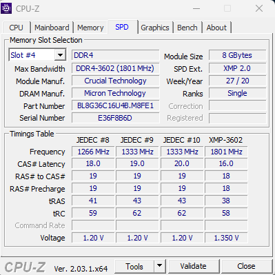

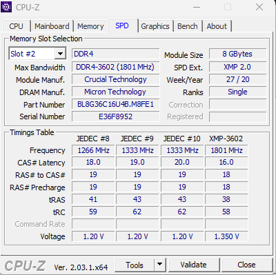

CPUZ
https://i.postimg.cc/gcvtnPnT/Capture-d-cran-2022-12-04-215224.png
https://i.postimg.cc/GpWzmMrR/Capture-d-cran-2022-12-04-215316.png

n°11193957
kabyll
Posté le 04-12-2022 à 22:09:32  profilanswer
C'est bien ca
