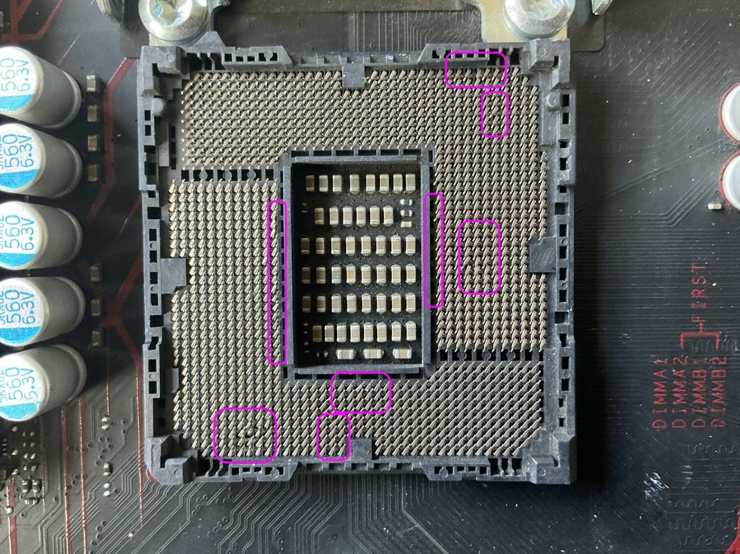

Posté le 02-11-2021 à 14:03:25  profilanswer
Pas mal.
Les zones qui me paraissent tordues :
https://rehost.diberie.com/Picture/Get/t/52414
Il y en a peut-être d'autres, j'ai entouré celle qui me sautaient aux yeux.
Un lombric peut comprendre l'univers parce qu'il fait des trous de ver.

Posté le 02-11-2021 à 14:10:51  profilanswer

artouillas​sse
9 lettres...pas mieux :o
Posté le 02-11-2021 à 14:16:37  profilanswer
Non, ça ne l'est pas.
Tu risques de foutre en l'air le boulot (assez incroyable sur la partie bas-gauche) que tu as fait, ce serait couillon.
Tant que tu l'as sous la main elle va pas s'enfuir, alors vas-y tranquille et redresse les pins patiemment.
(on peut avoir l'impression que c'est cochon sorti du contexte, mais ce serait un peu tordu)
Edit : il y a surement des zones que j'ai pas relevé et que d'autres relèveront, je ne suis pas du tout expert en angle de pins donc je laisse libre court à d'autres interventions, vaut toujours mieux avoir plusieurs points de vue qu'un seul.
La zone verticale à gauche est peut-être tirée par les cheveux mais je l'ai vue donc je la note, elle n'est peut-être pas sujette à redressement ceci dit.
Message édité par artouillassse le 02-11-2021 à 14:19:47

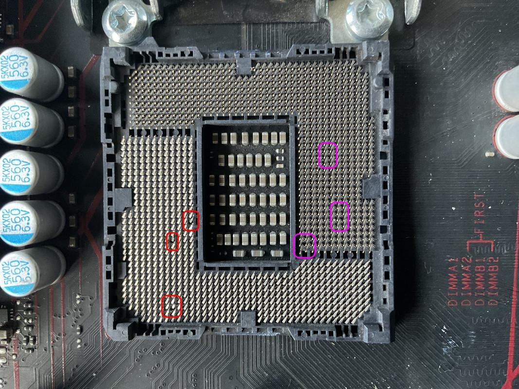

Posté le 02-11-2021 à 17:02:39  profilanswer
Sincèrement c'est presque ça.
Je vois deux trois zones à revoir, si tu veux je fais des ronron bitmap en couleur :lol:
Allez j'attends pas la réponse :
https://rehost.diberie.com/Picture/Get/t/52436
En rouge les zones importantes, en violet les zone où j'ai l'impression qu'il y a un truc.
Message édité par artouillassse le 02-11-2021 à 17:07:03
