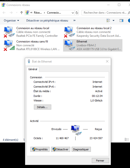

artouillassse a écrit :
Elle ne transforme pas tout en 1Go, C'EST une carte réseau en elle même, elle by-passe la carte réseau intégrée, m'enfin là on sodomise quelques diptères sur un malentendu ;)
Quoiqu'il en soit, avec la même carte réseau (USB>RJ45) tu devrais avoir exactement les mêmes résultats, à moins d'utiliser la carte sur un port USB2 d'un côté, ou alors tu as un problème lié aux USB...
Mince , tu veux dire que mes ports USB sont en USB 2 ?
Comment fait on pour voir si les ports sont en USB 2 ou USB 3 ?
Sinon quand je vais dans les paramètres la carte réseau externe s'affiche bien et la vitesse est bien de 1 GIGA .
Donc le pc la prend bien en compte correctement , à ce qu'il me semble en tous cas .
https://zupimages.net/up/19/37/jqv6.png
Message édité par Kalou67 le 10-09-2019 à 18:10:37

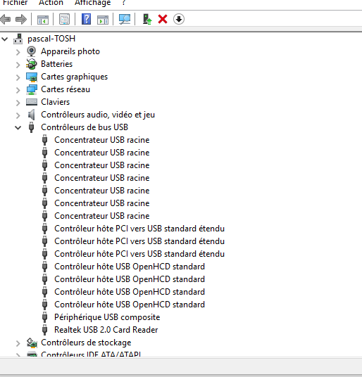

Mes ports sont noirs j'ai l'impression en regardant sur la tranche de mon pc Toshiba .

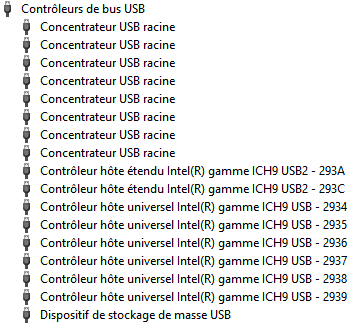

Sinon pour le controleur de bus usb j'ai ça qui s'affiche :
https://zupimages.net/up/19/37/b14w.png
Pour ce qui est du pc sous linux , le EEEpc , les ports sont noirs aussi , mais sous linux je ne sais pas comment accéder aux infos sur les USB .
Mais bizarrement , ce pc lui est accéléré en débit avec la carte réseau externe .
MOn pc Hp a les ports noirs aussi et je n'a pas vu d'USB 3 dans le controleur de bus .
Message édité par Kalou67 le 10-09-2019 à 18:42:03
n°10631009
artouillas​sse
9 lettres...pas mieux :o
Posté le 10-09-2019 à 18:42:46  profilanswer
En effet, pas l'impression que tu aies de l'USB3 sur ton PC, ça expliquerait les différences avec l'autre PC, qui lui doit bien avoir de l'USB3.
Sinon j'vois pas.

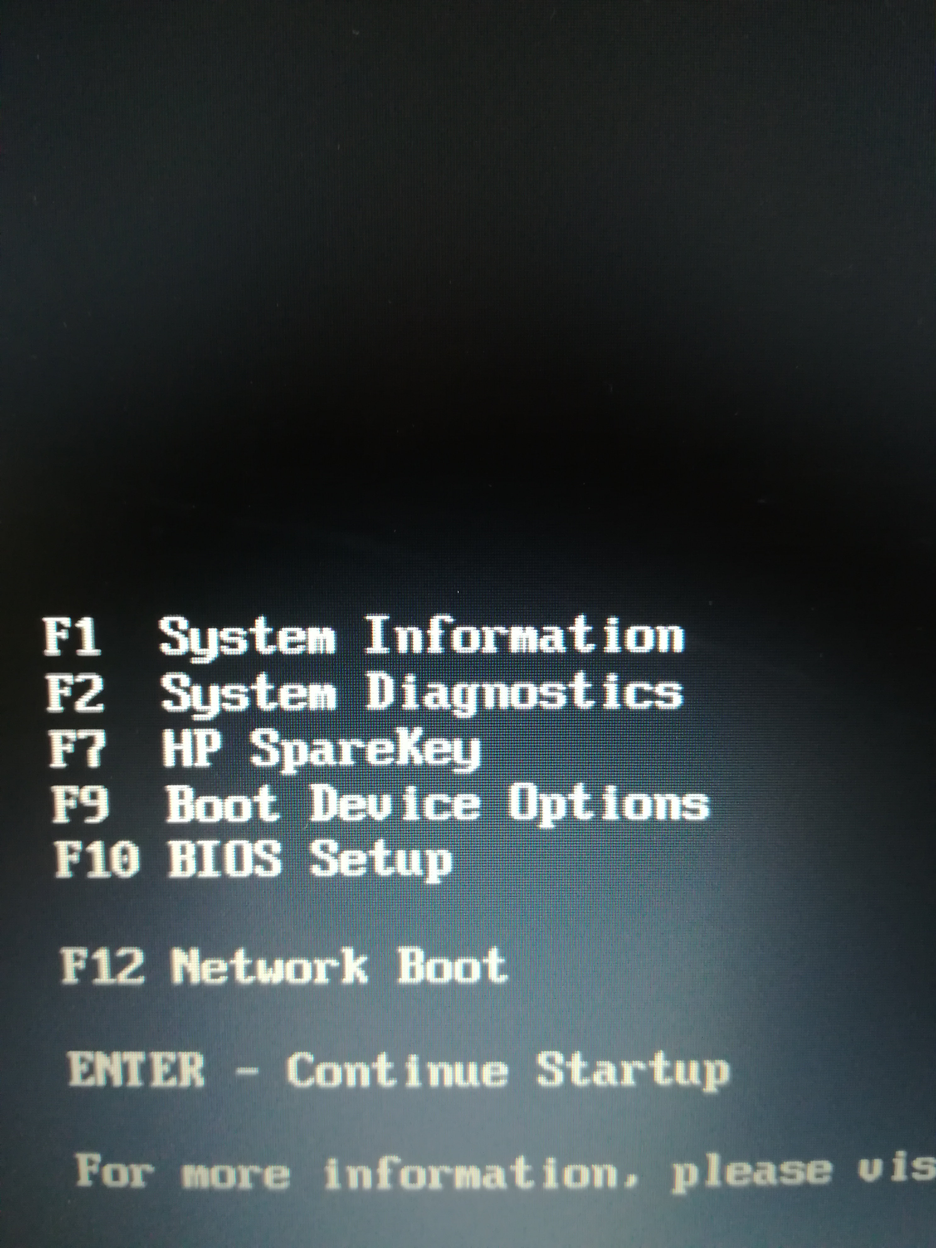

n°10631284
Kalou67
Posté le 13-09-2019 à 19:23:42  profilanswer
https://zupimages.net/up/19/37/d4te.jpg

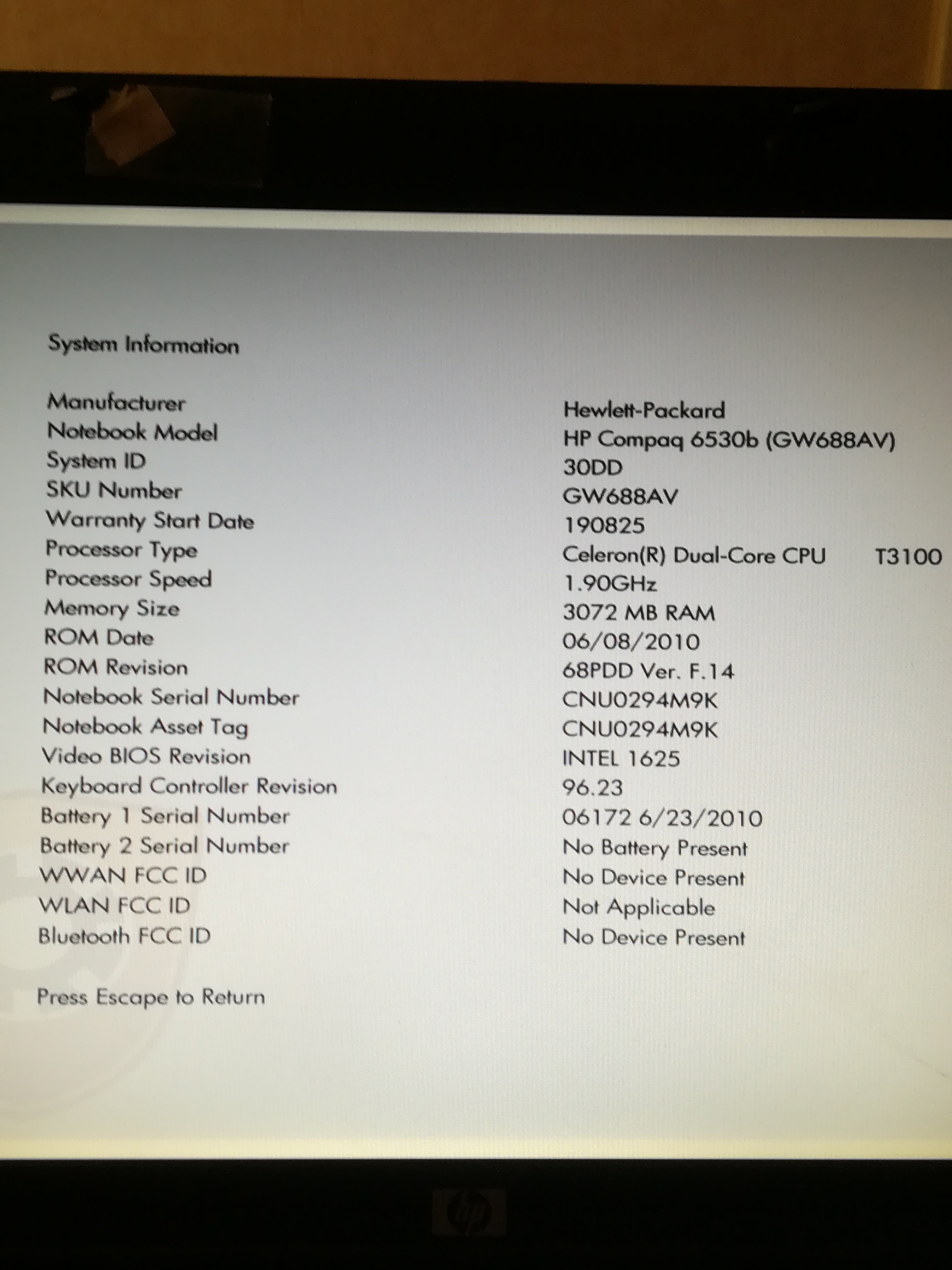

Kalou67
Posté le 13-09-2019 à 19:26:21  profilanswer
Et Je te mets aussi F1 Information système aussi :
https://zupimages.net/up/19/37/erty.jpg
n°10631288
artouillas​sse
Posté le 13-09-2019 à 19:30:01  profilanswer
F10 pour entrer dans le setup du BIOS et refais une capture.
Un lombric peut comprendre l'univers parce qu'il fait des trous de ver.

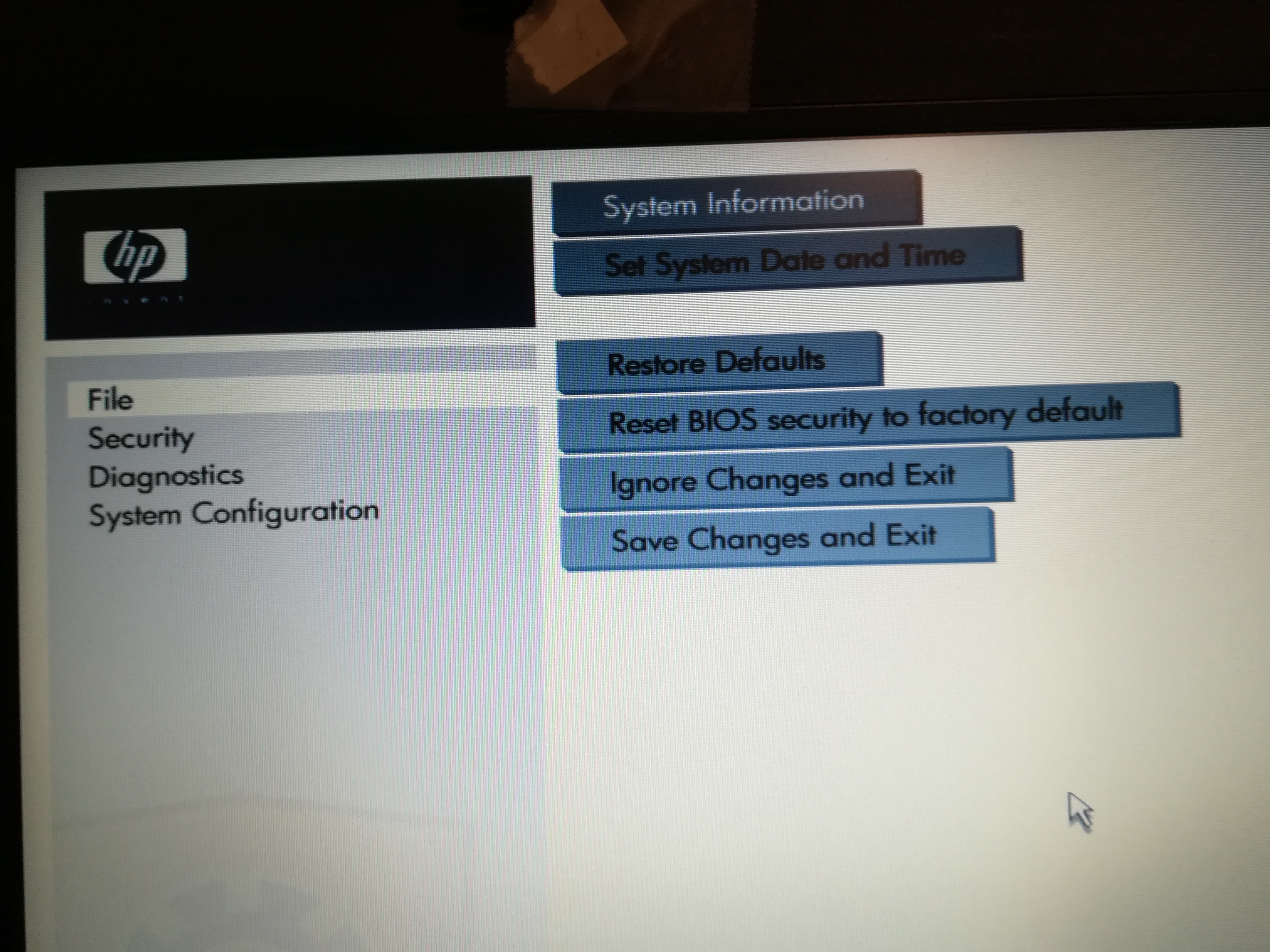

n°10631299
Kalou67
Posté le 13-09-2019 à 20:03:03  profilanswer
Voilà F10
https://zupimages.net/up/19/37/mab8.jpg
Message édité par Kalou67 le 13-09-2019 à 20:04:05
n°10631303
artouillas​sse
Posté le 13-09-2019 à 20:15:43  profilanswer

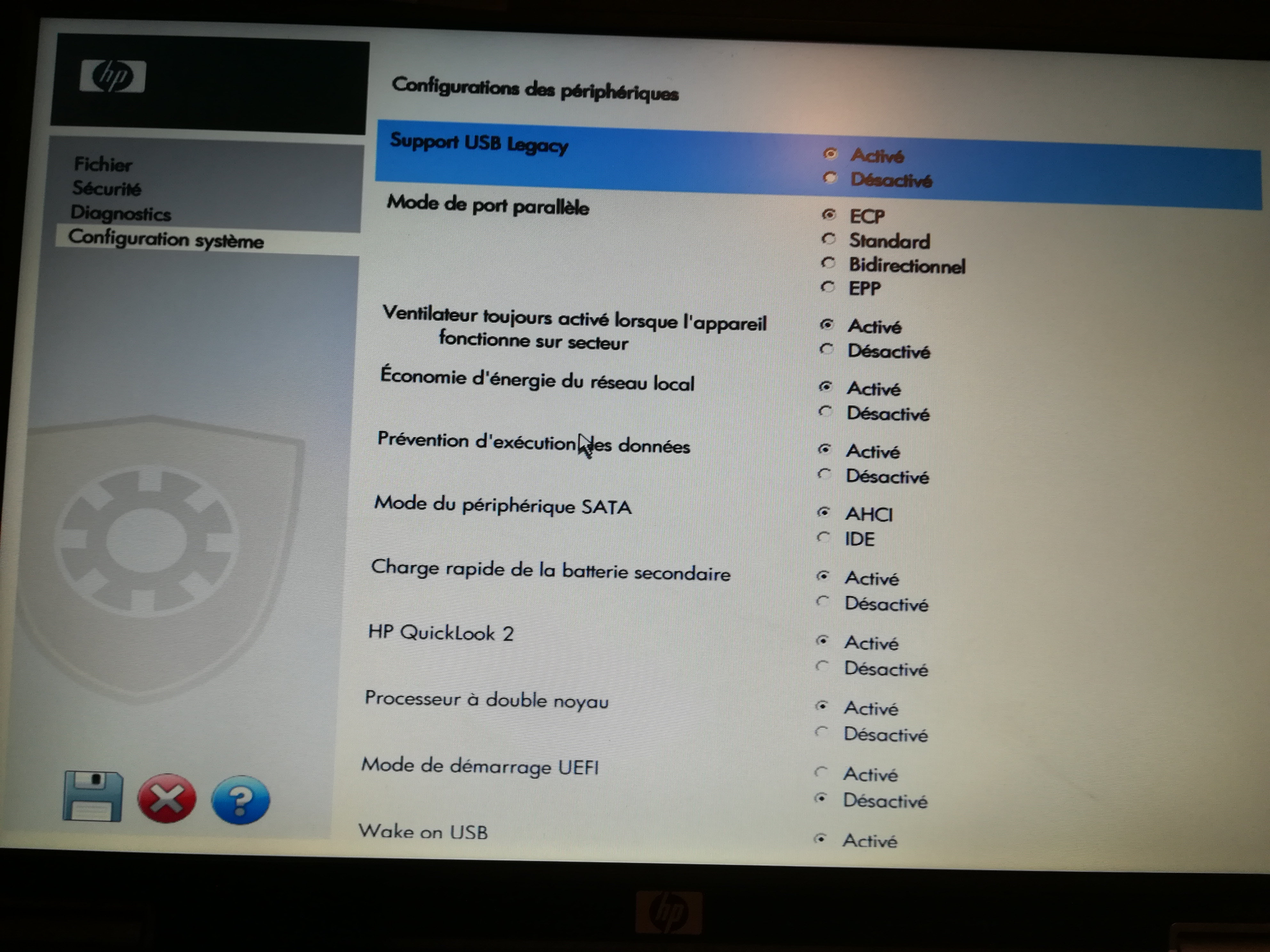

System Configuration

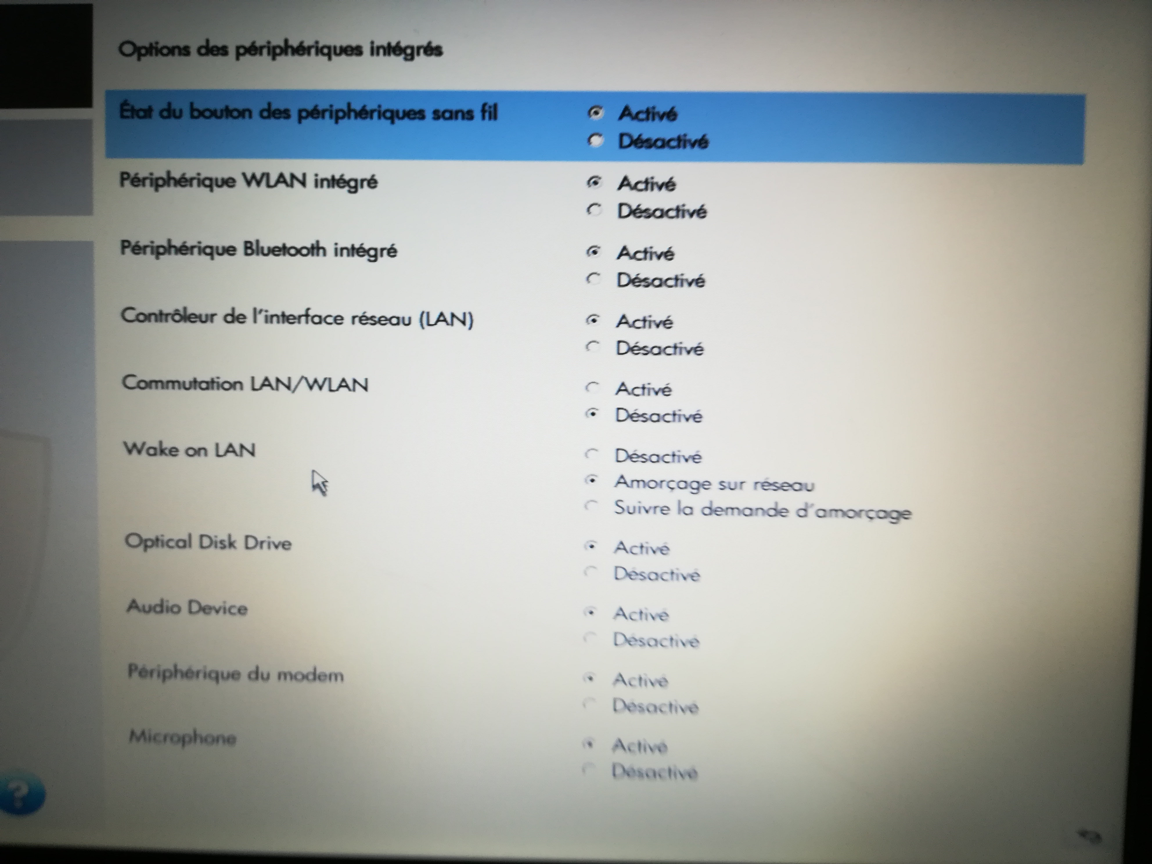

Posté le 13-09-2019 à 21:00:05  profilanswer
Fais voir "configuration des périphériques" et "option des périphériques intégrés" stp.
n°10631328
Kalou67
Posté le 13-09-2019 à 21:21:48  profilanswer
https://zupimages.net/up/19/37/poy5.jpg
https://zupimages.net/up/19/37/05ux.jpg
n°10631423
artouillas​sse
Posté le 14-09-2019 à 09:29:11  profilanswer
Sur la première tof il y a "économie d'énergie du réseau local", essaie de le couper à tout hasard.
Sinon j'vois pas.

Ben j'ai essayé la manip , mais ça ne change rien .

n°10631598
wgromit
Fan d'Elite Dangerous
Posté le 14-09-2019 à 19:05:27  profilanswer
Etant donné que ton PC n'est pas tout jeune, visiblement de 2010, qu'en plus qu'il n'a aucun port USB 3.0, ... avec le recul je me demande si ton chipset réseau n'est pas câblé EN INTERNE via un port USB 2.0 et non directement via le chipset de la carte mère.
Donc ton chipset réseau serait bien capable d'être en 1 Gb/s MAIS étant connecté (en interne) sur un port USB 2.0, sa bande passante se retrouve bridée.
J'ai déjà vu cela, il est vrai, souvent sur des cartes mères plutôt orientées "environnement embarqué", style Raspberry, mais je ne serais pas étonné que cela soit également utilisé dans des PC portables.
Pour confirmer mes dires (connexion via USB 2.0 en interne), il doit être possible de le vérifier via le Gestionnaire de Périphériques de Windows.
Ensuite une fois lancé, changer son mode d'affichage (via le menu en haut) et choisir l'option "appareils par connexion".

Ce qui est aussi bizarre c'est qu'il m'a bien semblé voir PCI-E dans les propriétés de la carte dans les connexions réseau. Mais j'ai peut-être rêvé.
https://www.zupimages.net/up/19/37/jqv6.png
J'avais pas rêvé.
Je ne comprends plus rien car il précise ici, page 1 que son chipset réseau est un Broadcom Netlink Gigabit Ethernet.
Kalou67 a écrit :
Broadcom Netlink gigabit ethernet 3 pour la carte réseau je viens de lire .Ou broadcom 802.11g#3
C'est ça non que tu demandes ?
Or sur ta capture écran, on voit qu'il s'agit d'une puce Realtek qui est bien câblée au PCIe. Rien à voir.
En plus, les propriétés affichées semblent être celle d'un dongle réseau USB - RJ45
Donc pas celle de sa puce réseau intégrée.
Message édité par wgromit le 14-09-2019 à 21:20:53
T'as pris le train en route, en fait il a une carte PCI-E gigabit intégrée mais son débit est limité quoi qu'il fasse.
Du coup il a acheté un dongle USB > RJ45, mais idem, toujours la limitation.
Le wifi aussi est limité apparemment, mais pas dans la même mesure.
Bref, une bizarrerie qui traine depuis 3 pages déjà.
