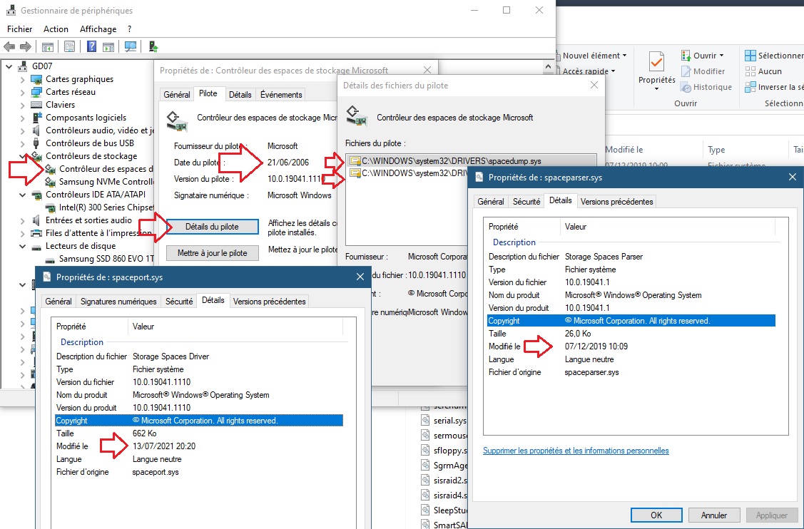

Posté le 16-07-2021 à 20:07:57  answer
Salut,
Alors c'est marqué 2006, mais si tu fais "détails des pilotes" et que tu cherches dans les propriétés de ces pilotes, les dates ne sont pas les mêmes.
https://i.postimg.cc/Jzx9gJCP/D-tails-des-pilotes.jpg
n°11024570
lnk81
Posté le 16-07-2021 à 20:27:27  profilanswer
du coup j'obtiens ca :
https://nsa40.casimages.com/img/2021/07/16/mini_210716083828686905.png
il me semble que c'est normal.
Ah yes merci Onisuka ! je comprend mieux!
Message édité par lnk81 le 16-07-2021 à 20:28:31
