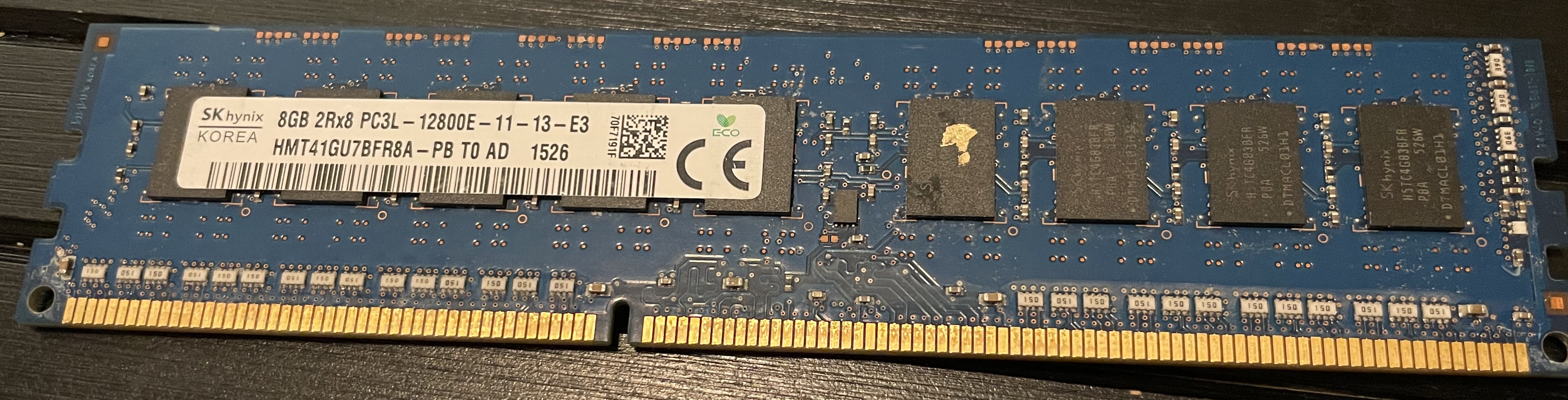

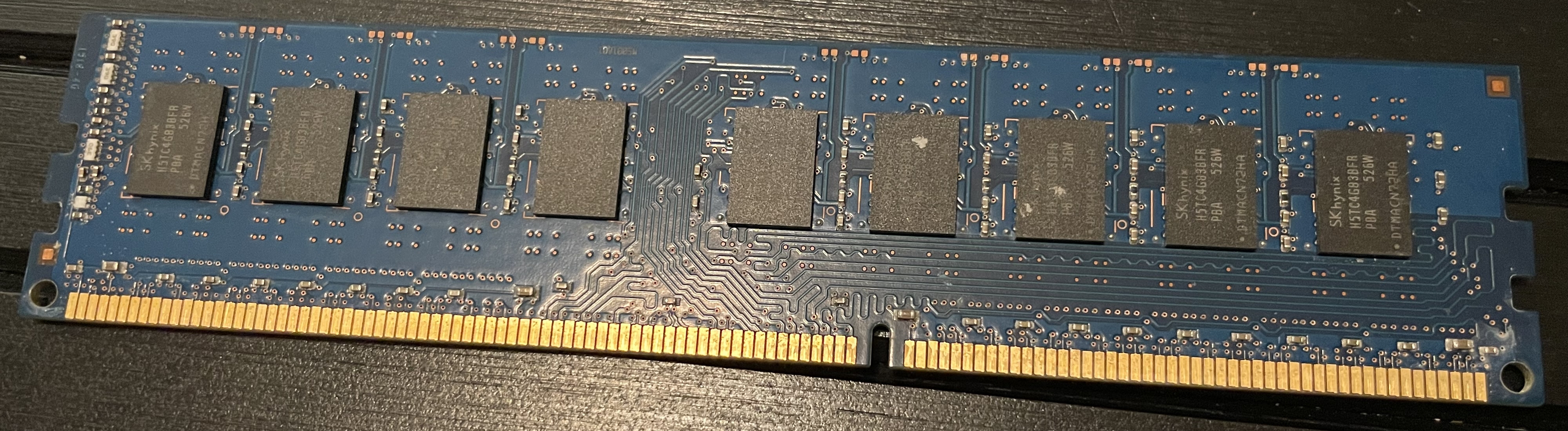

Cette barrette de RAM empêche mon ordinateur de démarrer (il ne POST pas) :
https://rehost.diberie.com/Picture/Get/t/361219
https://rehost.diberie.com/Picture/Get/t/361218
Sa sœur achetée d'occasion au même moment il y a quelques temps fonctionne très bien. La seule différence (hormis une possible panne matérielle) se situe au niveau des connecteurs que je trouve sales sur la barrette HS (celle en photo donc).
Vu que je ne veux pas la faire rouiller en la lavant bêtement avec de l'eau : est-ce que et comment ça se nettoie ? A l'alcool isopropylique ?

déjà un coup de bombe à air comprimé sur la CM/DIMM surtout, mais si tu as un coton+ eau de cologne... il faut surtout juste attendre 15 minutes+ genre... (max 1 heure)
alcool 80%+ pareil etc... il faut surtout attendre + ou - longtemps en fonction
de la flotte 2j à 2 semaines xd...
C'est pas l'eau qui la fera rouiller si tu l'essuies rapidement.
Sinon l'alcool isoprop c'est bien ouais.
L'eau de cologne bof, à part faire puer la barette :o

_Raynor_
Posté le 18-02-2025 à 01:25:11  profilanswer
Les connecteurs de la carte mère n'ont pas de soucis (d'autres barrettes fonctionnent très bien), donc je ne vois pas pourquoi balancer de l'air comprimé dessus.
J'ai tester l'alcool isopropylique mais j'ai beau frotter (voire gratter à l'ongle), les taches ne partent pas.
J'ai fait avec un chiffon : je retenterais avec un coton bien imbibé mais j'ai peu d'espoir.

Posté le 18-02-2025 à 07:00:46  profilanswer
Ben tout dépend ce que c'est comme tache, si c'est de l'oxydation en effet l'isoprop sera comme un cautère sur une jambe de bois.
Si c'est de l'oxydation, tu pourrais avoir plus de chances avec du nettoyant contact, mais ça fait cher pour une seule barrette de ram si t'as pas ça sous la main.
Ce qui est étrange c'est que c'est plaqué or si je ne dis pas de bêtise, c'est pas sensé s'oxyder l'or, si ?
Ou c'est un mélange pour le placage ??
