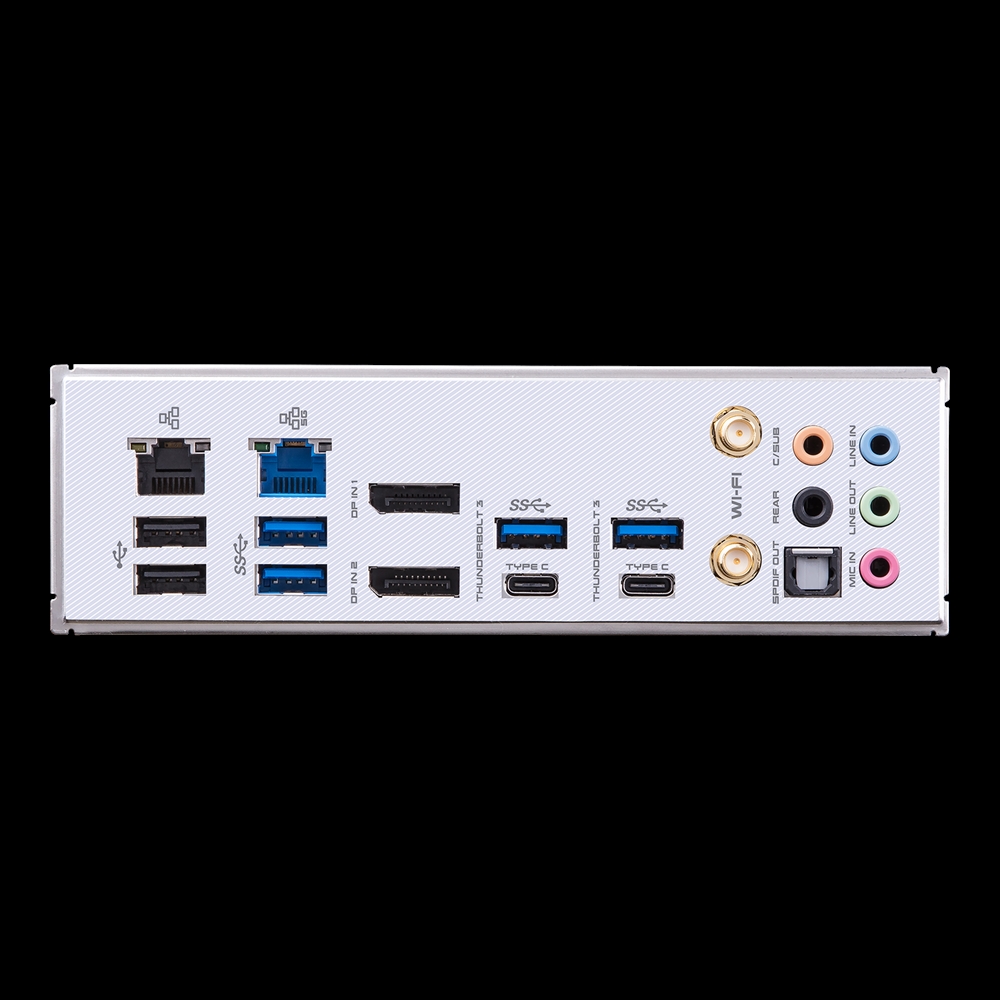

artouillas​sse
9 lettres...pas mieux :o
Posté le 02-03-2022 à 09:15:52  profilanswer
andy06220 a écrit :
Ou alors sortie Spidf de la carte Son vers ampli ?
Le mini jack / rca j'arrive à visualisés, mais Spidf pas vraiment :(
https://rehost.diberie.com/Picture/Get/t/64310
La sortie SPDIF (toslink dans ton cas) c'est la prise carrée à gauche de l'entrée micro de la carte son intégrée à la carte mère.
Message édité par artouillassse le 02-03-2022 à 09:16:50
