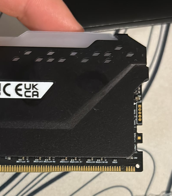

Hello, hello,
Je pense pas que ce soit réparable, mais dans le doute, je pose quand même la question.
Là je viens de finir de monter un pc pour le fils d'une amie.
i5 9600 > 14400F sur B760M DDR4 pour éviter de claquer 300€ en DDR5.
Il avait deja un souci sur la machine précedente, avec une seule barrette reconnue (kit 2x8Go).
Là quand je m'apprête à installer ses rams, je comprends...
un pad manquant, et un autre bien amoché :/
https://i.ibb.co/hx5WCg49/DDR4-01.png
Je lui explique la situation, il me dit que c'est pas tres grave pcq il a encore deux barrettes chez lui (2x8 Corsair Vengeance RGB).
Mais... elles sont encore dans un pire état que la barrette verte OEM... :/
https://i.ibb.co/7JZvRZ9c/DDR4-02.png
https://i.ibb.co/hxd5DX1t/DDR4-03.png
https://i.ibb.co/cS1RKyzS/DDR4-04.png
Je sais pas trop comment il a fait ça, mais bon.
Réparable ?  :??:

oui réparable, mais la plupart du temps quand j'ai vu ça, il fallait tout le matos... avec le liquide, le machin à air chaud etc...
un simple soudage est trop gros
sur ta RAM/image 1 apparemment il n'y a pas de circuit de ce coté sauf un neutre, il faudrait juste cassé un peu la languette ? au moins tu es quasi sûr de ne pas avoir d'autre dégat
mais à mon avis il faudra refaire le pad 5
il faut check les DIMM aussi, voir si tu n'as pas un bout dedans
il y a que l'image 3 j'ai un doute... il y a un impacte ? Il est assez mal placé, ça peut casser le circuit interne

en 35 ans de bricolage de matos....jamais vu ça, surtout sur plusieurs barrettes, le slot est peut-être à vérifier en effet

pareil, en qqs dizaines d'années, j'ai jamais vu ca non plus...
Le bon coté des chose c'est que je lui ai trouvé deux barrettes de Gskill Aegis (2x8 3000 C16) pour 30 balles en occase, à 30 min de chez moi.
Je suis allé les chercher tout a l'heure, et je suis passé les installer sur sa machine.
J'en ai profité pour inspecter les slots de l'ancienne cm, rien de flagrant.
Il sait pas s'il avait pensé aux loquets qui verrouillent les slots, il croit qu'il a tiré dessus comme un bourrin pour les sortir...
Foutue pour foutue, je tenterai de souder un pad sur la barrette OEM, sur amazon c'est 8€ pour 200 pièces de formes et tailles diverses.
ce qui m'inquiète, au delà du coté tricky de la manip pcq c'est vraiment tout petit, c'est comment fixer le pad en lui même sur le pcb ?
pcq il va pas tenir longtemps juste avec un fil de cuivre ultra fin...
Message édité par kabyll le 19-04-2026 à 16:17:28

C'est réparable.  Là où les pads ont été arrachés, il faudrait gratter le couleur du PCB pour retrouver la piste, l'étamer.  Ensuite coller un nouveau morceau de conducteur avec un point de résine UV pour le garder en plance.  souder ce nouveau conduteur à la piste pré-étamée.  Finalement couler le tout dans de la résine UV et ne gratter que le conducteur pour établir un contact éléctrique.  Ici, pas besoin d'une station à air chaud, un somple fer à souder suffit.
C'est là qu'intervient la résine UV.
Finalement, un petit dessin vaut mieux qu'un long discourt :
https://www.youtube.com/shorts/4LWD [...] ture=share
Il ne colle pas avec un point de résine UV avant de souder.  Perso, je n'y arrive pas comme lui, je préfère coller avant.

Tous les pads ne sont pas indispensables. Par exemple celui qui est de traviole sur la première photo a tout l'air de rejoindre un plan de masse : si tu regardes il est connecté avec plein d'autres. La RAM peut fonctionner sans.
En revanche pour refaire les autres et être sûr qu'ils ne vont pas se barrer au moment d'enficher la barrette ou créer des soucis d'intégrité du signal (et donc d'écrans bleus) bon courage sans matos de pointe...
