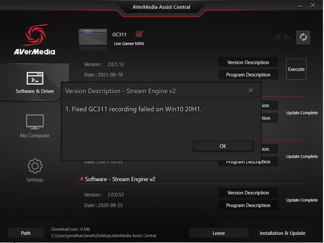

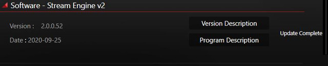

Bonjour j'ai acheter un Avermedia live Gamer mini .
Cependant il m'est impossible d'accéder à Stream Engine 2 donc ducoup je ne peu pas récupérer le son du hdmi pour le mettre dans OBS ni même dans Recentral :-(
J'ai fait un test d'image direct sans passer par le boitier le son est ok . Cable HDMI neuf du jour. Tester aussi avec ceux de la Freebox rien y change :-(
Tout est à jour mais impossible de trouver une solution .
J'ai rechercher sur le forum mais ce boitier serait très peu connu ou je suis le seul à ne pas savoir m'en servir :-(
Je vous met en photo ce que cela m'affiche.
https://i.ibb.co/4gRV984/Stream-engine-V2.png
A ce que je comprend cela n'est pas compatible avec ma version de windows  :whistle: ?
D'avance merci
A priori c'est bien compatible avec W10, ça l'est également avec W11.
Le message indique la même chose que sur le site.
Stream engine V2 a bien l'air de fonctionner chez toi.
Le logiciel c'est celui fourni sur un CD/DVD ?
Si oui, essaie de télécharger la dernière version de AssistCentral, ta version date d'Aout 2021 à priori (ou j'ai mal lu), celle téléchargeable est de novembre : https://www.avermedia.com/fr/product-detail/GC311

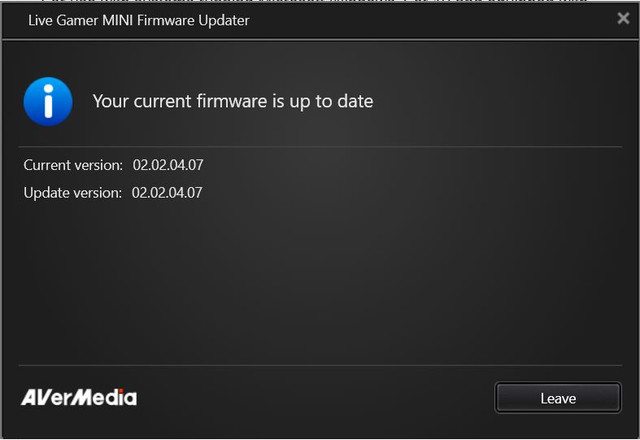

En ce qui concerne les mises à jour j'ai désinstaller puis réinstaller à multiple reprises mais rien ne fait.
Venant de rentré du Taff je me remet dessus ! "enfin cela fait déjà deux heures  :fou:
Mise à Jour ok " J'ai tester hier après avoir fait mon post  :jap:
https://i.ibb.co/XCDTwTQ/Maj.jpg

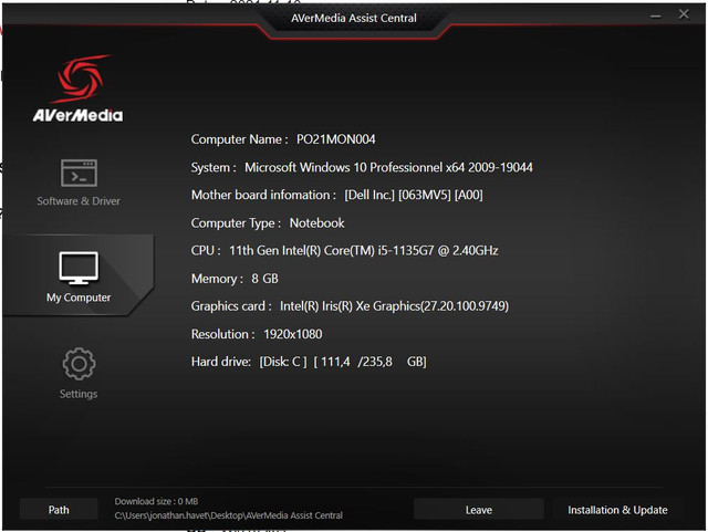

Ma config
https://i.ibb.co/9mDgchM/pc.jpg
Je pense que mon problème vient de Stream Engine V2 car en effet il est inscrit Software
https://i.ibb.co/PMMt10x/sev2.jpg
Quand je fait une recherche "après installation" dans le menu démarrer impossible de le trouver.
Normalement je devrais avoir un logiciel ?  :??:

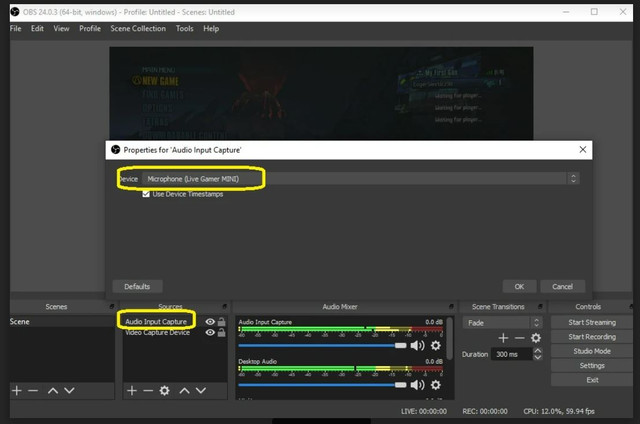

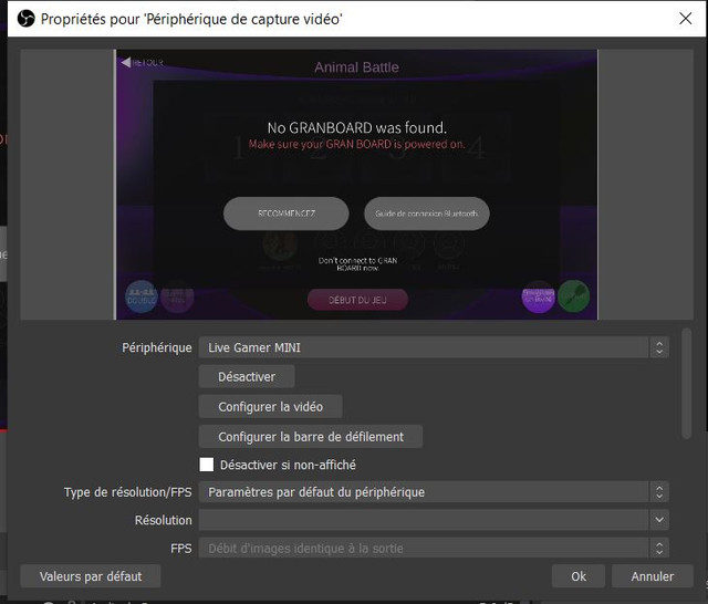

Je viens de trouver ca !
https://i.ibb.co/HNSWTKM/hj.jpg

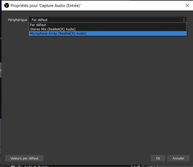

Seulement je n'ai pas cette entrée audio !
https://i.ibb.co/LJ2rcd8/ma-config.jpg
Alors que j'ai bien l'entrée Vidéo
https://i.ibb.co/Lr8wyQw/confog-vid-o.jpg
Le problème vient donc bien de la ! Maintenant j'en suis sur :p
Ps sur cette vidéo logiquement il y a un son , enfin c'est sur c'est une musique d'attente de jeux :p qui d'ailleurs commence a me casser la tête :p
Voilà pour ce que j'ai trouver

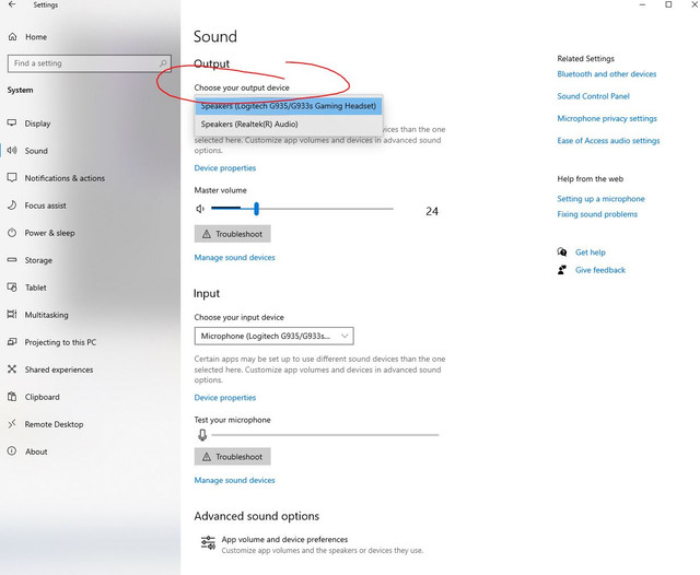

et le son, il faudrait pas le configurer pour sortir sur l'hdmi dans windows ?
là
https://i.ibb.co/hBZqXP2/Capture.jpg
(moi je l'ai pas sur l'image pcq j'ai désactivé les sorties que j'utilise pas)

Posté le 14-12-2021 à 06:58:42  profilanswer
Quand tu as cet écran :
Est-ce que les barres bougent quand tu lances un jeu sur la console ?
Là on dirait que t'as du son en fait, mais qu'il ne sort pas sur le PC.
Désolé je ne connais pas du tout OBS donc c'est difficile de t'indiquer un menu en particulier.
T'as été voir sur les forum OBS ? C'est pas comme si avermedia c'était la 1ère chinoiserie venue, tu devrais avoir des réponses plus rapides.
Par exemple : https://obsproject.com/forum/thread [...] io.115645/
Ca parle de deux instances avermedia dans le gestionnaire son de windows.
L'idée de kabyll de vérifier la config son de windows est bonne, à part qu'il faut pas nécessairement sortir le son sur HDMI, enfin ça dépend par quoi tu sors le son d'habitude.
Pour moi y a bien un flux quand on regarde la photo ci-dessus, c'est juste que windows ne le sort pas.
