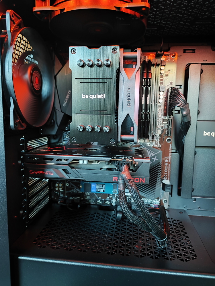

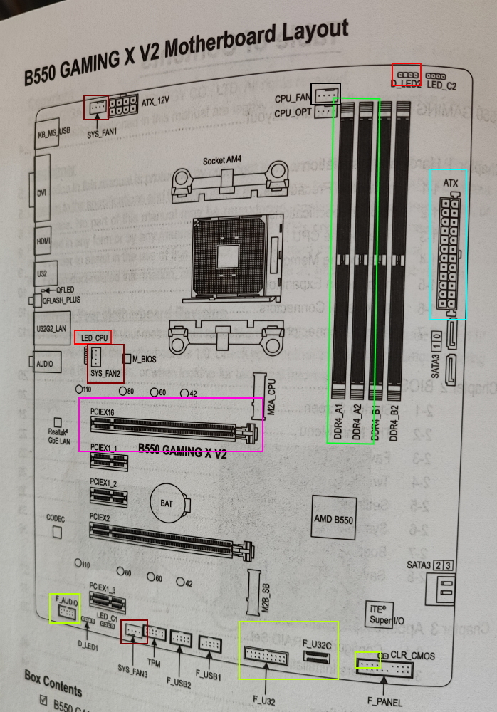

Bonjour à tous,
Je suis en train de monter un pc et j'aurai besoin d'un petit coup de main ^^
J'ai fini le montage mais ça ne se passe pas comme prévu lol.
Tout d'abord voici la config:
Boitier  be quiet! PURE BASE 500DX - Noir
CPU         AMD AM4 Ryzen 5 5600, 6 x 3,50 GHz
Ventirad BE QUIET! PURE ROCK 2 FX - BK033
CM         Gigabyte B550 GAMING X V2
RAM         G.Skill Ripjaws V F4-3600C18D-16GVK Module de mémoire 16 Go 2 x 8 Go DDR4 3600 MHz
CG         AMD Radeon RX 6600 - EAGLE 8Go
SSD         NVMe WD Blue SN570 Desktop 1 To, M.2
Alim         Be quiet! System Power 9 600W ATX Noir
Ecran Lenovo legion Y25-25
Clavier Logitech G413
Souris Basilisk V3
J'ai tout monté, branché le pc en HDMI (celui de la CM) sur la TV du salon mais rien ne s'affiche à l'ecran, je n'accède pas au bios.
Les 3 venitlos du boitier tournent, le ventilo du ventirad tourne aussi. Les Leds du ventirad sont éteintes.
Les ventilos de la CG ne tournent pas.
https://www.zupimages.net/up/22/45/46fg.jpg
https://www.zupimages.net/up/22/45/n5mj.jpg
J'ai mis la CG sur le port PCIEX16
J'ai mis la RAM sur les port DDR4-A1 et A2
Les 3 ventilos sur sys fan 1 2 3
Le ventirad sur CPU Fan et les leds du ventirad sur D LED2 car sur LED CPU il y a 4 pins et je n'en ai que 3
L'alim de la CM sur ATX
Tout ce qui venait du boitier en bas sur F AUDIO, F U32, F U32C et F PANEL
Bien sur le proc sur son emplacement et j'ai bien mis les fleches dans le bon sens.
Voila ou j'en suis.
Donc je ne sais pas d'ou vient le problème, si j'ai fait un mauvais branchement...
Si quelqu'un avait une piste ça serait sympa.
Merci d'avance.

hello,
les rams ne sont pas sur les bons ports
2 et 4 par defaut (A2 B2), pas 1 et 2 comme tu as fait
n'aurais-tu pas oublié le cable d'alim cpu ? en haut à gauche
https://i.ibb.co/qCsycxT/capture.jpg
si oui, tu vas probablement devoir retirer le ventilo arriere pr avoir accès
ps: le ventilo en haut n'est pas indispensable, perso j'ai l'habitude de le mettre à l'avant sur les 500DX pr renforcer l'entree d'air

Je te cite : " J'ai tout monté, branché le pc en HDMI (celui de la CM) sur la TV du salon "
Étant donné que ton CPU n'intègre pas de puce graphique (IGPU), tu n'obtiendras jamais aucun affichage en connectant un moniteur (ou une TV) sur le port HDMI de la carte mère.
Il faut le connecter sur la carte graphique.
Si cela ne résout pas le problème, il faudrait tenter une MaJ du bios en utilisant la fonction Q-Flash Plus.
Pour plus de renseignements, voir la page 11 du manuel : https://download.gigabyte.com/FileL [...] bbec5d7725
