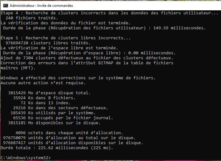

J'ai laissé tomber DG et j'ai laissé tourner toute la nuit avec chkdsk /f /r.
J'ai obtenu ça (image)
Il y a pas mal de prose sur le sujet chkdsk qui dit que Checkdisk met de côté les secteurs défectueux.
Donc, ou c'est du flan ou ça marche vraiment.
Si ça marche vraiment, je peux au moins me servir de ce disque comme archives et ne le mettre en route qu'en cas de besoin.
Apparemment, HD tunes ne tient pas compte des secteurs que chkdsk à mis de côté puisqu'il continue à me dire qu'il y a des erreurs, les mêmes que celles avant le passage sous chkdsk.
est-ce que c'est normal ?

comme dit Zonka,  faut surtout voir combien y'en a
> crystaldisk info pour verifier l'état général
ils seront mis de coté, et le disque reste utilisable mais... avec prudence pcq en général qd y'a des secteurs défectueux, c'est le début de la fin
edit:
j'avais pas regardé ton screen,...
visiblement t'en as des milliers, tu peux considérer le disque comme HS
rien ne t'empeche de continuer à l'utiliser, mais ne met rien d'important dessus, pcq il pourrait claquer dans 1 an ou.. demain
personne ne peut le savoir mais ca va arriver, c'est une certitude
Message édité par kabyll le 28-10-2022 à 10:30:03
Oui, c'est normal, hdtune ne s'occupe pas du système de fichiers ni des clusters qui ont été rejetés par chkdsk.
hdtune lit le disque par secteurs physiques, sans référence au système de fichiers, et il les trouve bons ou illisibles, sans tenir compte de ce qu'a trouvé chkdsk.
Le firmware du disque peut lui aussi réallouer des secteurs pour remplacer les secteurs défectueux, et ceux ci deviennent bons pour hdtune, jusqu'à preuve du contraire.
Mais cette réallocation a des limites.
Regarde avec:
https://portableapps.com/apps/utili [...] o_portable
La page smart te dira que des secteurs sont réalloués, le nombre de fois que ça s'est passé, si des secteurs sont "instables".
Et ta conclusion sera de "changer le disque".
