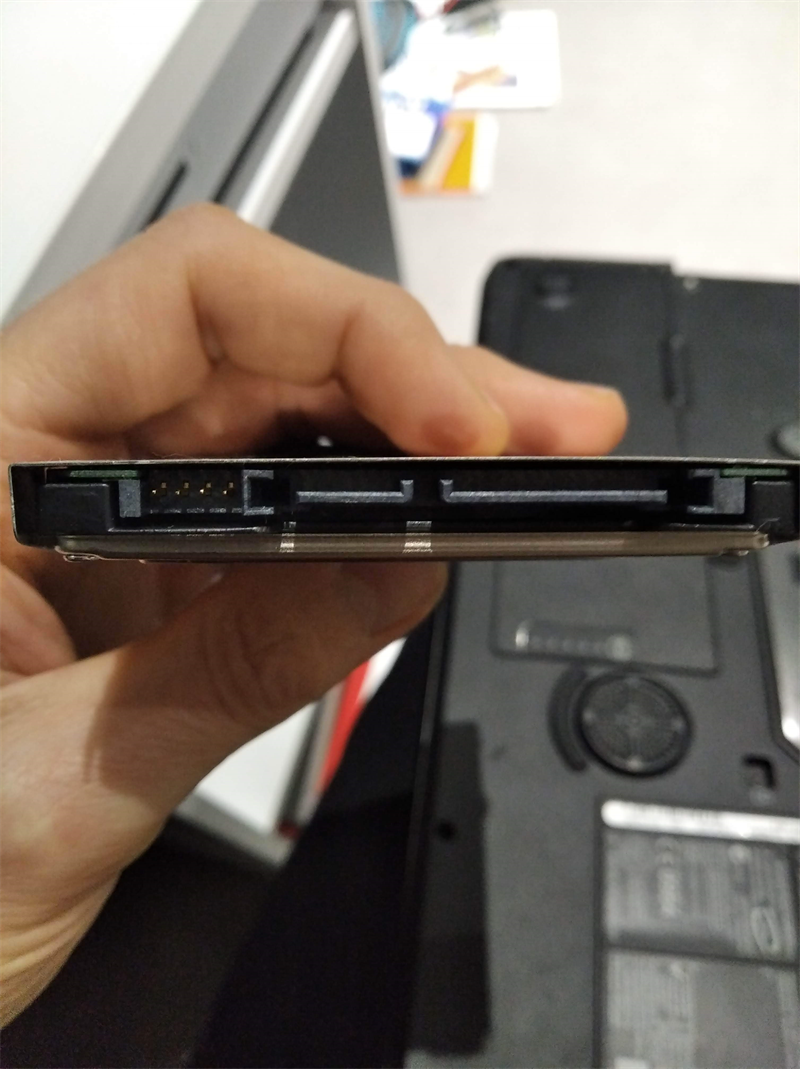

Bonjour,
Je souhaite remplacer un disque dur HDD par un disque SSD sur un vieux PC portable et je suis un peu perdu...je ne trouve pas d'info clair suite à mes recherches.
J'ai retiré le disque, il est à la norme SATA, puis-je le remplacer par un SSD neuf norme mSATA ?
J'ai l'impression que sur le disque d'origine il y a 4 broches supplémentaires (à part) en comparaison avec les photos de disques SSD proposés à l'achat => cf photos
https://rehost.diberie.com/Picture/Get/r/35069
https://rehost.diberie.com/Picture/Get/r/35068
A vot' bon coeur
Message édité par vieri32 le 20-01-2021 à 19:31:18

n°10931763
michelb91
Posté le 20-01-2021 à 19:59:07  profilanswer
Je pensais qu'il existait le format 2.5" (celui du disque que tu souhaites remplacer) et le format M2.
J'ai appris qu'il existait aussi le mSATA, qu'il est destinée aux PC portables très fins et aux ultrabooks qu'il tend aussi à disparaitre au profit du format M.2.
Comme tu as déjà un disque au format 2.5", je suppose que ton portable ne répond pas à la définition "très fin ou ultraportables" et tu ne dois pas pouvoir brancher un SSD au format mSATA.
J'aurais tendance à penser que c'est une bonne nouvelle car les éléments que j'ai lu sur ce format doivent en faire quelque chose de rare et donc cher...
Tu as aussi écrit que tu avais un vieux portable et je suppose que tu n'as pas de quoi utiliser un SSD au format M2 (c'est le format le plus récent).
Tu n'as donc pas trop le choix du format : SDD 2.5"
Michel
n°10931765
kabyll
Posté le 20-01-2021 à 20:02:16  profilanswer
par un msata, non
https://www.minitool.com/images-mt/lib/msata.jpg
par un M.2 sata, non
https://s11986.pcdn.co/wp-content/uploads/2018/08/what-are-m2-drives.jpg
par un simple ssd sata 2.5" oui,
https://www.compumsa.eu/jpeg/CRUCIAL_MX500_300.JPG
genre: https://www.amazon.fr/dp/B0781VSXBP [...] B07KTQ8RVN
edit: grillé ^^'
Message édité par kabyll le 20-01-2021 à 20:05:30

n°10931816
vieri32
Robert's siamese twin
Posté le 20-01-2021 à 21:04:13  profilanswer
Merci pour vos retours, donc le dernier ça doit le faire ? Le truc c'est que sur la photo du Crucial, je ne vois pas les 4 broches présentes sur mon disque actuel, c'est grave docteur ?
Message édité par vieri32 le 20-01-2021 à 21:05:56
n°10931860
kabyll
Posté le 20-01-2021 à 22:15:59  profilanswer
Aucun souci, tu peux y aller les yeux fermés
Infographiste 3D & Post-Production - Freelance
n°10931897
vieri32
Posté le 20-01-2021 à 23:07:41  profilanswer
Ok, merci  [:dks:4]
