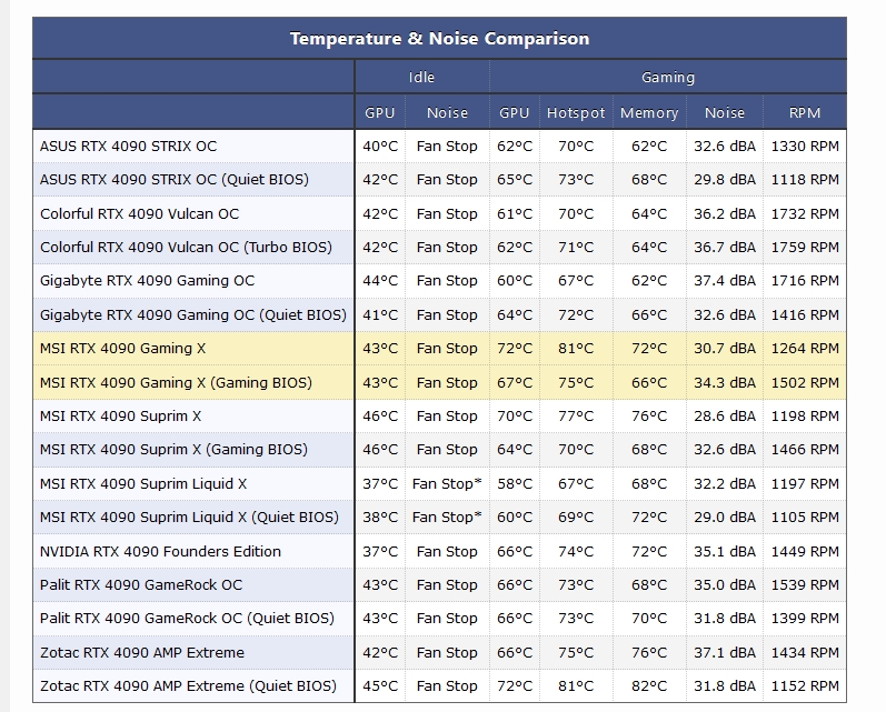

Salutation,
le boitier est déjà bien équipé, donc  le plus judicieux serait de tester une fois la rtx 4090 en ta possession.
certes elle  consomme plus, mais ton alimentation 1200w fera bien le job, et de plus les rtx 4090 ( en mode gaming /no quiet)  mentionnées ci dessous restent tout de même mieux refroidi par rapport aux rtx 3080ti
la asus strix reste la mieux lotie coté bruit/température du gpu,mémoire,hotspot
https://rehost.diberie.com/Picture/Get/t/208645
n°11280809

Si je passe sur une 4090, j'ai pensé à celle avec un Aio de 240mm chez MSI (suprim liquid, suprim X liquid) d'où l'intérêt du HAF700 parce que je pourrais monter le rad sur les ventilo arrière, comme cette config : https://pcpartpicker.com/b/rhmkcf
Si je l'achète en amont je pourrai toujours l'installer en horizontal ds mon fractal design actuel, mais je ne crois pas que ça soit idéal vu que le rad serait en dessous du gpu.
merci pour le tableau, effectivement les températures des 4090 custom restent tout à fait satisfaisantes même 'stock'.
En même temps, avec des ventirad d'une telle taille encore heureux.
(j'ai eu bcp de gigabyte gaming oc)
