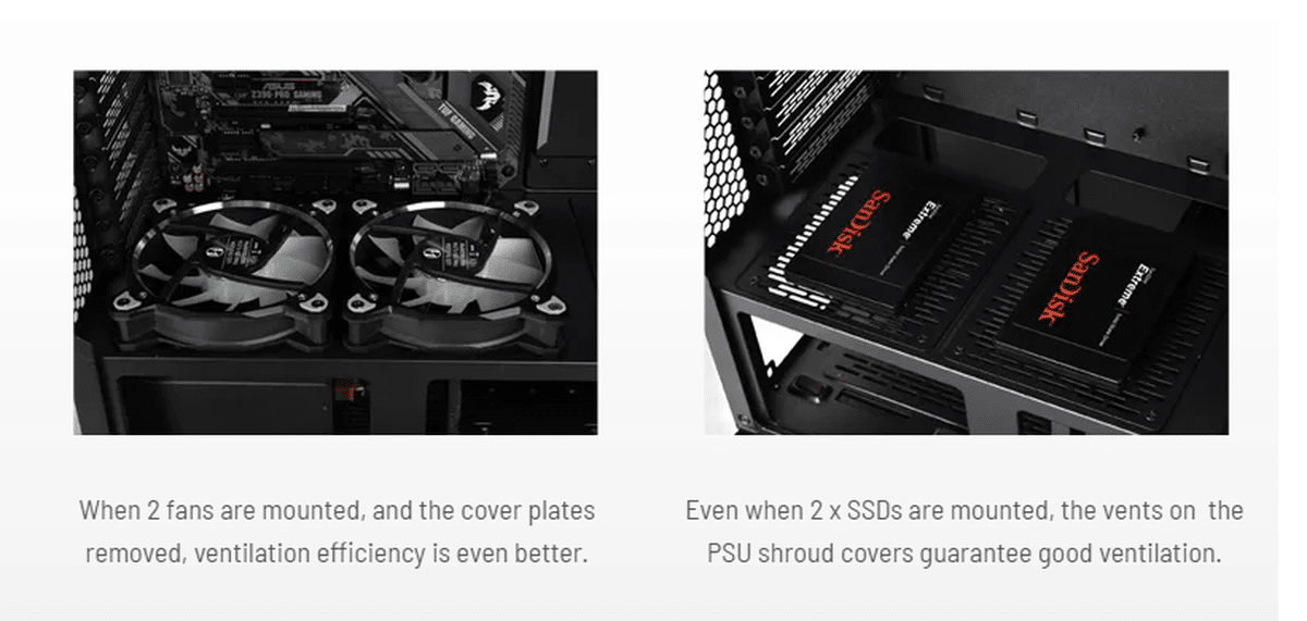

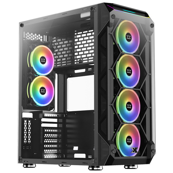

Posté le 08-02-2020 à 12:27:19  profilanswer
oui en effet du coup les fans sont trop proches... sans parler que ta CG sur le 2nd port PCIE a ptete basculé en PCIE 8x 3.0 ?
Pourquoi as tu changé ta MSi Trio par une Gigabyte Gaming OC :??:
Il y a un autre boitier mastoc qui est sorti , le Xigmatek Overtake , ils ont repris l'agencement du Aerocool Tor Pro mais en plus gros :D
https://i.postimg.cc/prwXT939/LD0005517590-2-redimensionner.jpg
https://i.postimg.cc/HsMkN27b/LD0005517605-2-redimensionner.jpg
https://i.postimg.cc/Z5h5zdr2/Sans-titre-redimensionner.jpg
Message édité par Space le 08-02-2020 à 12:27:47

Je viens de voir le Thermaltake View 51 TG qui a une configuration identique au Lian Li OD11 XL mais avec un volume plus conséquent et 175mm pour le ventirad CPU.
https://www.thermaltake.com/view-51 [...] ition.html
Je pense le prendre car il est vraiment pas mal.
Il a l'air vachement bien
A voir la filtration ce que c'est mais j'avoue qu'il à l'air vraiment bien conçu et bien pompé sur le Lian li :D

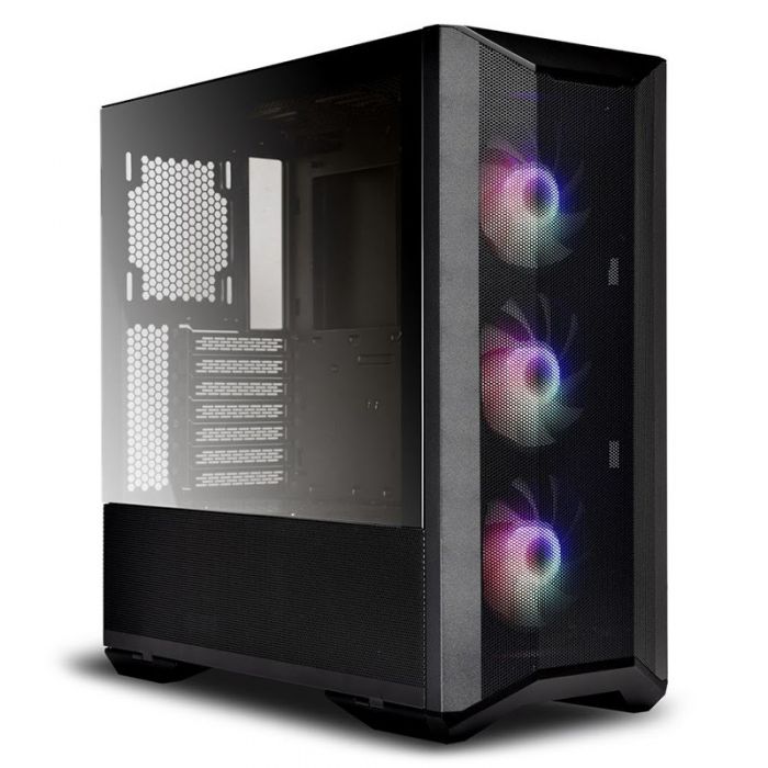

C'est pas mal ce qu'il ont fait chez Lian Li avec le Lancool II Mesh , il ont mis aussi du mesh dans la partie basse coté latéral et il y a l'option de rajouter des ventilos en dessous la CG , cela permet de faire gagner 3 ou 4 degrés niveau GPU...
https://www.youtube.com/watch?v=9Rp [...] U&t=10m14s
https://i.postimg.cc/9FWx7Z77/lan2mrx-2.jpg
https://i.postimg.cc/cCcXz4VC/emplacement-ssd-ventilateur-1.png
Message édité par Space le 11-08-2020 à 21:19:29

J'aimerai bien passé sur ce boitier pour mettre des ventillo sous la CG mais le fait que l'alim reste en dessous ça me fait douté
Quelqu'un a déjà ce boitier pour en faire un petit retour ?
merciii

Je n'ai pas le boitier mais il y a assez d'espace entre l'alim et les ventilos (l'angle de la photo ci-dessus est trompeuse) , il doit y avoir au alentour de 3 centimètres.
Il y a plusieurs tests de ce boitier (Gamer Nexus,etc..), il est très bien noté aussi bien pour le CPU que GPU...
