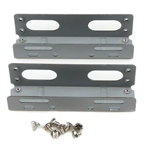

j'ai monté un ssd mais là j'ai des doutes sur la fiabilité de l'emplacement de celui-ci
je l'ai monté comme indiqué dans la notice :
http://nsa29.casimages.com/img/2012/06/09/120609022920531242.jpg
qu'en pensez vous ?

Antec a rajouté un emplacement pour un 2.5" ici.
Dans ton cas ça ne dérangera pas vu d'un SSD n'a pas besoin de ventilation vu qu'il ne chauffe pas vraiment.
Sinon tu peux le mettre où tu veux c'est l'un des avantage d'un SSD comme par exemple entre les 2 HDD 3.5" ou pas loin (afin de mieux gérer les câbles)

Question a tous les possesseurs du fusion remote de ce topic (et aussi aux autres :) )
Avez vous deja mis un dd 3.5 pouces derriere le vfd ? Car ce n est pas prevu pour, mais possible.
Si oui, quel accessoire avez vous utilise pour l installer convenablement ?
Edit: ca irait ca ??
http://www.ldlc.com/comment/c4667/ [...] ak-hda-01/
Message édité par Aghnar le 07-11-2012 à 22:06:45

Posté le 07-11-2012 à 23:26:11  profilanswer
Oui, il faut juste un adaptateur 5,25" vers 3,5", j'ai fait ça et ca passe sans pb.

Aghnar
Posté le 14-11-2012 à 23:50:31  profilanswer
J ai pris ca finalement avec un 3to :)
http://ecx.images-amazon.com/images/I/41GPuEAMb6L._AA300_.jpg
Je vous tiens au courant ;)

Aghnar
Posté le 23-12-2012 à 23:30:38  profilanswer
http://ecx.images-amazon.com/image [...] AA300_.jpg
j ai finalement installe l'akasa : juste nickel :)
