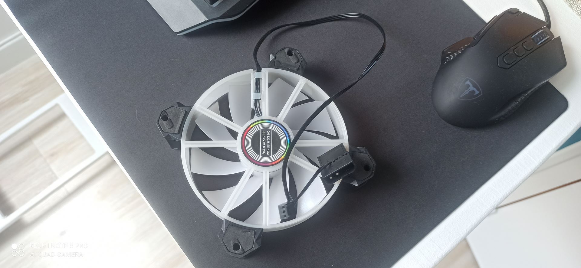

J'ai recu  ma commande de 5 ventilateurs https://zupimages.net/viewer.php?id=22/21/hbs2.jpg,mais ceux ci n'ont que prise pwm 5 volt et molex 3 broches,pas de 3 pins rgb.

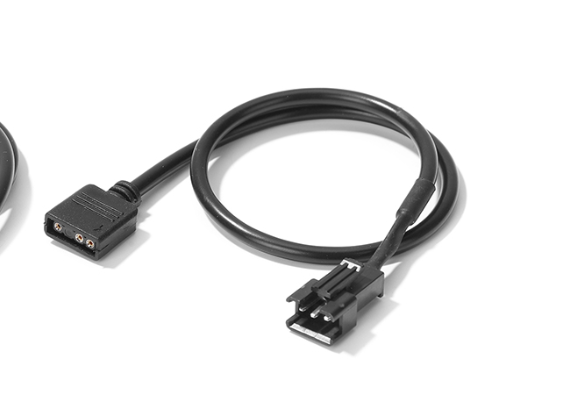

Je possede  des cables dont des multi 3 pins https://zupimages.net/viewer.php?id=22/21/sbou.png,quelqu'un pourrait il me faire un schema de branchement de pwm ves rgb afin de realiser cela https://zupimages.net/viewer.php?id=22/21/dv7v.png

hello,
donne les references exacte ce ce que t'as acheté, ce sera plus simple pcq là faut googler juste pour savoir ce que tu montres.
mais de ce que je vois,
- les ventilos sont livrés avec un boitier, ce sera la seule facon de controler leur couleurs
(au passage, c'est pas PWM (3 pins ici et non 4), et en 12v
https://i.ibb.co/M9JfXYW/capture.png
QH 12025 SE
https://www.lazada.com.ph/products/ [...] 00934.html
- les dissipateurs des rams (Jonsbo NC-1  ?) a priori c'est pas contrôlable, y'a juste un cable d'alim type ventilo 3pins, > ca changera de couleurs tout seul, tu peux pas intervenir
https://youtu.be/5yfXXienfjw
- le boitier CoolMoon, a priori ca va pas servir à quoi que ce soit puisque ni l'un ni l'autre n'ont de connecteurs adéquats (argb 3pins - 5v)
- idem pour les cables, ce sont des spliters argb 3 pins 5v, ni les ventilos ni les dissipateurs n'ont cette connectique
(et de tte facon, y'aurait deja 8 connecteurs comme ca sur le boitier CoolMoon, donc ca servirait a rien mm si t'avais des composants compatibles argb 3pins 5v)
Bref, j'ai comme l'impression que t'as acheté un peu vite, et que t'arriveras pas à faire ce que tu veux,

- si tu as le cable que tu links à la fin, celui-ci
https://www.zupimages.net/up/22/21/dv7v.png
- et que ta carte mère a du argb 3 pins,
alors tu peux tjs tenter de brancher le ventilo là dessus, et voir si c'est controlable à partir du prog de ta carte mere, mais je doute un peu que ca fonctionne
au pire, tu renvoies tout ca, et tu prends des trucs plus standards. Ca sera peut-etre pas le mm prix, mais t'auras plus de chances d'arriver à tes fins

Actuellement j'ai bien du rgb sur le tout ( ventilateurs et ram) mais effectivement en autonome.
Pour les références ventilateurs je les ai acheté sur Aliexpress donc no name,j'en ai pour mon argent

ben pcq y'a pas de connecteurs 3 pins rgb sur les ventilos en question,
https://www.zupimages.net/up/22/21/hbs2.jpg
eventuellement avec ce cable là, mais je reste dubitatif

Posté le 24-05-2022 à 20:10:24  profilanswer
oui je vais tenter le coup,plus par curiosité,merci à toi
