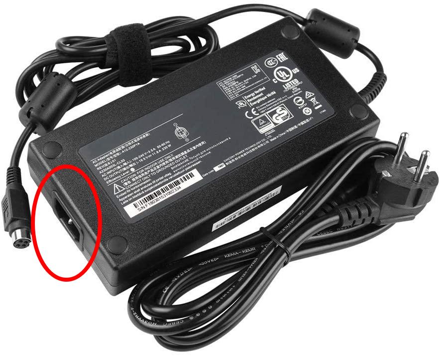

Je reviens ici car en fait je me suis fait un peu avoir... à moitié quoi.
Je suis parti avec le PC, sans le câble, comme "prévu", me disant que c'était simple de racheter le même cable ici.
En fait dans ma tête j'avais juste besoin d'un cable d'alimentation "standard", un cable quoi (comme celui en bas de la photo).
Ce que j'avais oublié, c'est qu'il fallait l'autre partie... (celle au dessus sur la photo)
https://www.amazon.fr/Boyuan-Charge [...] B082PXLB8S
Et ça aux US ça semble couter super cher!
Enfin pas moins de 120$ or c'est pas vraiment le prix d'un câble basique..
Aïe, non ça c'est pas un cable, c'est l'alimentation :/ on appelle ça un chargeur mais si t'enlèves la batterie je crois que ça alimente quand même le portable.
Le cable c'est ce qu'il y a sous la boiboite noire, et ça ça se trouve surement pour peau d'zob aux staïtz.
Reste que c'est pas donné 120$ pour un chargeur.

C'est exactement la même chose qu'un chargeur de portable, sauf qu'il ne charge pas vu que ton PC n'a pas de batterie, c'est juste pour permettre un boitier tout plat.
Mais ce que j'ai dit plus haut reste valable, tu peux garder ton gros bloc et acheter uniquement le cable :
https://www.cdiscount.com/pdt2/8/5/7/1/700x700/auc6922062298857/rw/cordons-d-alimentation-universelle-americains-a-3.jpg
Que tu branches ici

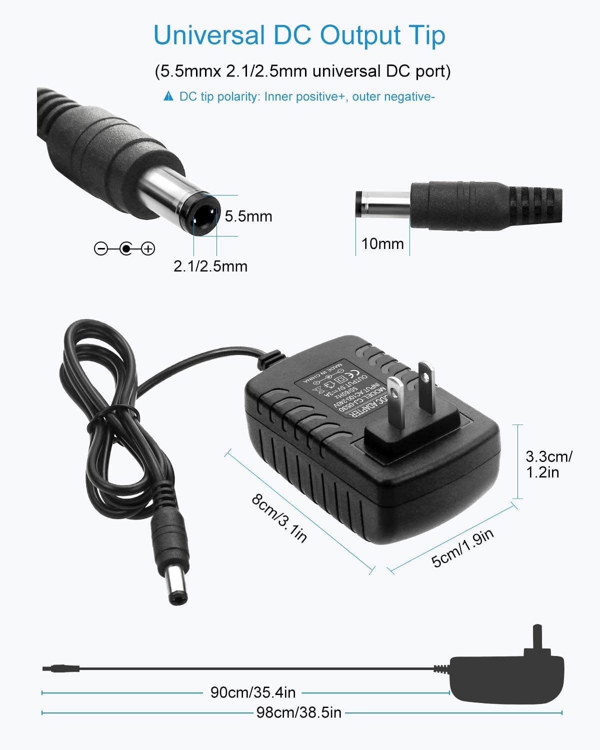

Hello! Je reviens ici je suis désolé mais j'ai une question similaire concernant un autre appareil :
J'ai aussi ramené avec moi ceci https://www.amazon.fr/gp/product/B0 [...] UTF8&psc=1
J'ai sa prise mais donc en version Européenne, je peux utiliser un adaptateur (contrairement à mon PC où je n'ai pas le câble) mais est-ce que je pourrai pas aussi acheter ce cable ?
https://www.amazon.com/TMEZON-Power [...] 863&sr=8-3
Car les adaptateurs sont souvent gros et pas du tout pratique...

Ma prise est la suivante : https://www.hostpic.org/view.php?fi [...] 590364.jpg
Du coup le input semble similaire (100-240v) par contre pas l'output (5v-3A sur le mien et 12v 2a sur l'autre)
n°10981786
artouillas​sse
9 lettres...pas mieux :o
Posté le 14-04-2021 à 07:16:17  profilanswer
Il faut que l'output soit en 5V, avec au minimum 3A, donc cet adaptateur ne convient pas du tout.
Et en plus il faut que le + soit au même endroit de part et d'autre, c'est indiqué par un pictogramme :
https://www.doityourself.com/forum/attachments/electrical-ac-dc/58219d1446230373-convert-ac-dc-converter-power-source-direct-12v-dc-barrelpolaritydiagramweb.jpg
Sur ta photo le + est au centre.

Bonjour
Attention, ok c'est 110V mais il me semble aussi que c'est du 60 Hz et non 50Hz.
Donc bien vérifier que l'alimentation supporte bien le 60 Hz.

Du coup si j'ai bien fais mes devoirs je crois que celui ci ira : https://www.amazon.com/ALITOVE-100V [...] 698&sr=8-3
n°10982253
Aesebu
Posté le 15-04-2021 à 01:06:27  profilanswer
Electriquement c'est bon.
Mais ta prise jack, c'est du diamètre intérieur 2,1mm comme l'alim sur amazon, ou du 2,5mm ?
Si ton hub a une prise 5,5/2,5mm, ça ne rentrera pas.
Message édité par Aesebu le 15-04-2021 à 01:08:28
D'après les photos produit ça a l'air de passer avec du 2,5 :
https://rehost.diberie.com/Uploads/0/20210415-061632-a3bbe7e5-0d72-4312-ad7f-87e1e43d9162.0.min.jpg
Message édité par artouillassse le 15-04-2021 à 06:33:30

Aesebu
Posté le 15-04-2021 à 06:54:34  profilanswer
Bizarrement, j'ai jamais entendu parler  de prise compatible 2,1 et 2,5mm. Et l'intitulé se limite à indiquer 2,1mm.
T'as raison, méfiance avec les fiches produit mamazon, parfois ça déconne.
