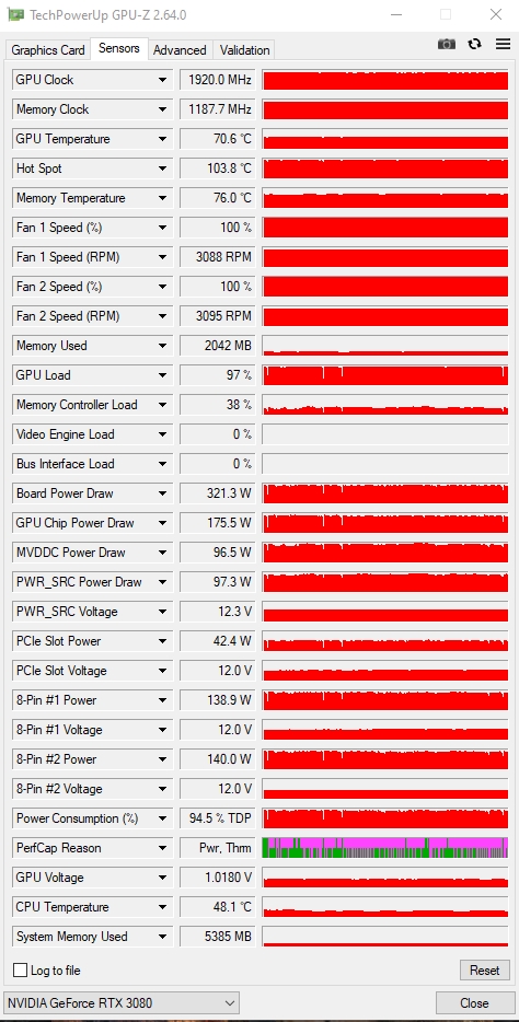

J'ai lancé un benchmark Heaven et voici ce que j'ai dans GPU-Z
https://rehost.diberie.com/Picture/Get/f/375194
Pour info, j'ai fait un reset de MSI Afterburner avant de faire le test pour avoir (je pense) la configuration par défaut (donc pas de courbe de temp, pas de undervolt)
Je note que dans GPU-Z, il affiche que deux fans ? Est ce pareil pour vous ? Ma carte en a trois et ils tournent tous.

Hotspot à 103°C c'est trop à mon humble avis.

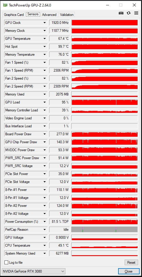

C'est quoi le hotspot ? Le point le plus chaud en température du GPU ?
J'ai refais un test avec MSI Afterburner et une courbe ventilateur ainsi qu'un undervolt et j'ai ça :
https://rehost.diberie.com/Picture/Get/f/375216
C'est moins chaud mais ça flirte quand même avec les 100°C
Mon boitier est un Fractal Design R6 donc j'imagine pas trop mal coté ventilation (ok, il y a probablement mieux)
Quelle solution ?
Remplacer la pate thermique, ainsi que les pads thermiques ?
Ca à l'air d'être chaud à faire (je l'ai jamais fait ...)
Du coup, pas très chaud :D
