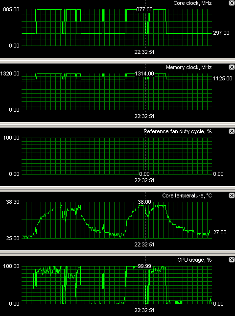

3870/accelero S1ed@885/1316 3dmark06 passe sans probleme... avec 2 ventilos 12cm de boitier a fond
http://nsm01.casimages.com/img/2007/12/14/071214104350101911513349.png
bizare la vitesse du core a 877 ?
mais plante en moins de 6 minutes in game (Crysis) EDIT: je viens de vérifier c'est lorsque que le GPU atteind 40°
3Dmark06 n'est pas du tout une référence en terme de "rock stablilité" 3D
la demo "canyon flight" le plus chauffer le gpu, le mieux c'est de la passer 10 fois de suite

n°6087251
kyky
Je suis newbie et alors,
Posté le 14-12-2007 à 23:04:14  profilanswer
normal pour 877 , le prochain saut c'est 891 :D
n°6087289
F@bek
6 SEASONS AND A MOVIE §§§
Posté le 14-12-2007 à 23:22:12  profilanswer
éffectivement  :o

acnoar
Posté le 14-12-2007 à 23:42:22  profilanswer
j'allais en parler.
sacré palier de 877 jusqu' à 890mhz.
ça le faisait deja avec les 2900XT et atitool, mais celui ci en tenait compte (le curseur ne tenait pas).
Là, il n'y a que gpu-z pour montrer qu'en montant la frequence entre 877 et 890mhz avec rivatuner, la frequence retombe à 877mhz.
